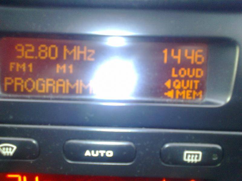

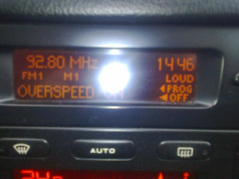

Berserk Опубликовано 21 января, 2013 Жалоба Поделиться Опубликовано 21 января, 2013 Сегодня при нажатии торцевой кнопки БК высвечивались две таких надписи с низу дисплея - Кто нибудь знает что это? Ссылка на комментарий Поделиться на другие сайты Поделиться
bossyak Опубликовано 21 января, 2013 Жалоба Поделиться Опубликовано 21 января, 2013 Сегодня при нажатии торцевой кнопки БК высвечивались две таких надписи с низу дисплея - Кто нибудь знает что это?программирование лимита скорости,при превышеннии которой зуммер будет пищать и на табло выскочит предупреждающая надпись!!!!!! Ссылка на комментарий Поделиться на другие сайты Поделиться
Berserk Опубликовано 21 января, 2013 Жалоба Поделиться Опубликовано 21 января, 2013 не дадите ссылки где можно почитать по подробней? Ссылка на комментарий Поделиться на другие сайты Поделиться
bossyak Опубликовано 21 января, 2013 Жалоба Поделиться Опубликовано 21 января, 2013 не дадите ссылки где можно почитать по подробней?ссылки не подскажу..на бывшей 807 была такая же фунция..по настройке допёр сам опытным путём ...выставляешь км\ч , длительно удерживаеш боковую кнопку для фиксации данных и при превышении тупо пищит зумер!ИМХО:бесполезная шняга! Ссылка на комментарий Поделиться на другие сайты Поделиться
