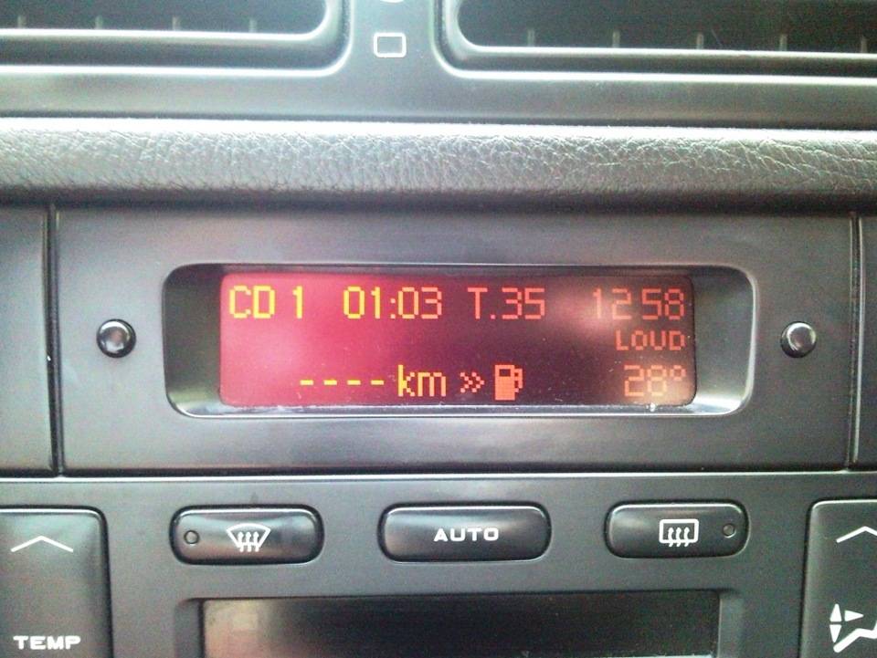

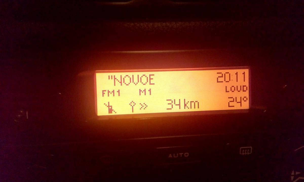

Извините, но спрошу еще раз, может кто знает как поменять настройки БК тип В, раньше был черный экран и красный надписи, после сбоя стало: красный экран (весь горит после включения зажигания), а надписи черные (т.е не горят диоды).
post-45533-0-76309300-1479241411_thumb.j
post-45533-0-57051400-1479241417_thumb.j
Где вы там диоды увидели?
Это обычная ЖК матрица.
В настройках  дисплея меняется тип отображения.
В моих настройках меняется только язык, формат времени, формат скорости и расстояний, устанавливается время и дата. Больше ничего не меняется. Мне говорят можно изменить (позитив\негатив) только через кабель и программу. Хотел узнать, если ли другие варианты, или все-таки искать кабель. Вместо диодов имел ввиду пиксели.
