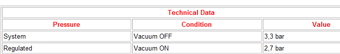

michalych_79 Опубликовано 12 ноября, 2015 Жалоба Поделиться Опубликовано 12 ноября, 2015 У него смесь бедная. Причин миллион. Виртуально ремонтировать такое, на кофейной гуще гадать. Автор, нагар на всех свечах одинаков? был в гараже смотрел грм он на метках стоит верно,а сколько должно быть давление в насосе и рамке? Ссылка на комментарий Поделиться на другие сайты Поделиться
патроль Опубликовано 12 ноября, 2015 Жалоба Поделиться Опубликовано 12 ноября, 2015 Ссылка на комментарий Поделиться на другие сайты Поделиться
michalych_79 Опубликовано 13 ноября, 2015 Жалоба Поделиться Опубликовано 13 ноября, 2015 Давление в норме, я больше незнаком на что грешить?(... Ссылка на комментарий Поделиться на другие сайты Поделиться
