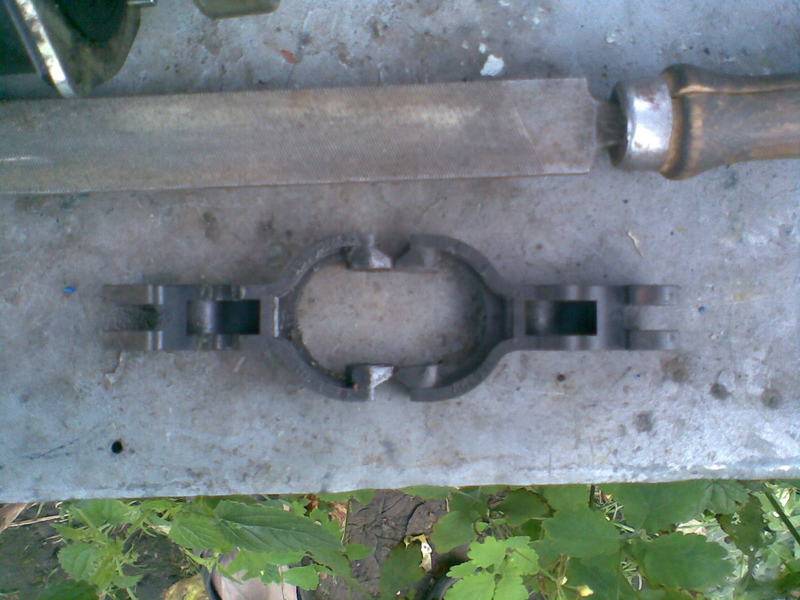

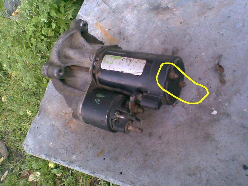

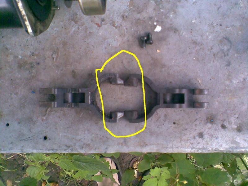

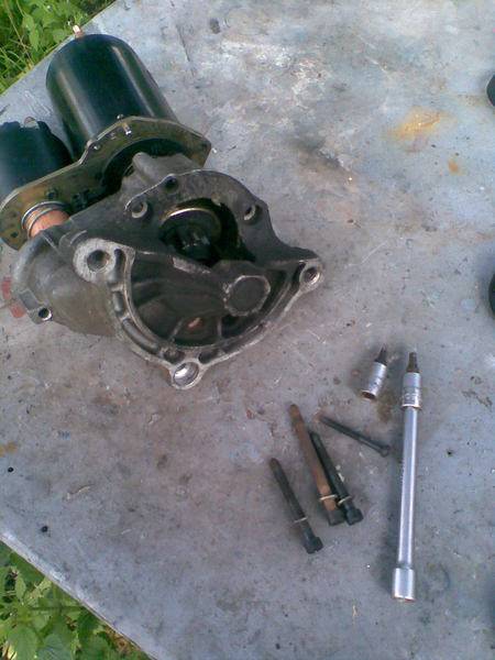

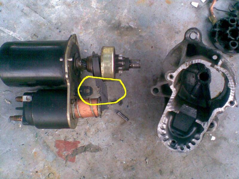

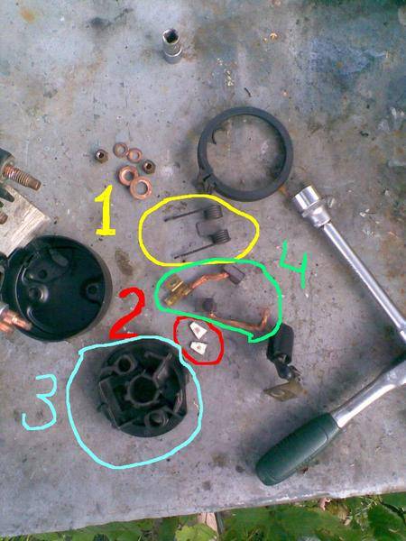

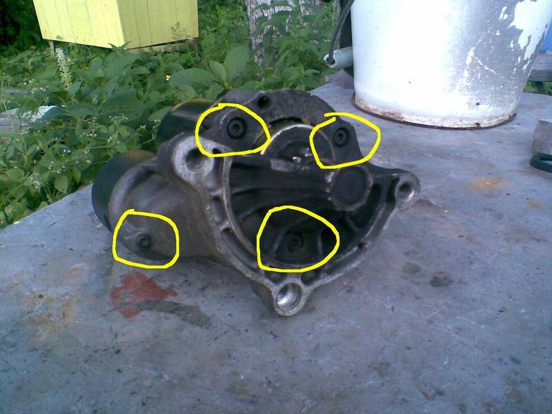

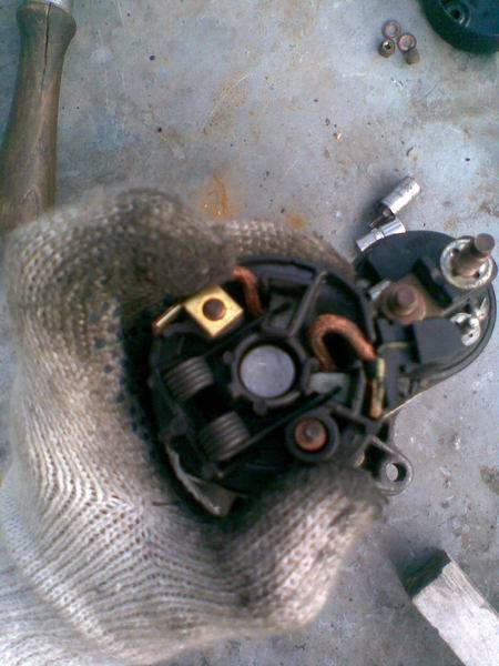

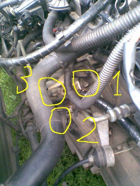

Peter.blr Опубликовано 18 июля, 2011 Жалоба Поделиться Опубликовано 18 июля, 2011 Была у меня проблема: раз в день точно дурил голову стартер. Крутился, а втягивающее не работало (а может и работало, но машину не заводило). С раза 5-го только получалось двигатель завести. Мало того что жутко неудобно было, дык еще и стыдно стало (особенно на собрании пыжеводов). В общем так как я ненормальны да еще, слава Богу, две руки имею решил я разобраться с этой болячкой сам. $40 за ремонт либо стартер б/у мне тоже стало жалко.И вот выбрав вечерок без дождика я решился. Весь ремонт проходил на улице под комариный писк и стрекот кузнечиков (живу за городом). Для ремонта мне понадобился только набор головок FORCE да рожковый ключ на 10 и на 13.И так. Прежде всего находим стартер под капотом. Здесь он находится спереди, что весьма удобно!!!Теперь думаем о безопасности и отключаем клемму аккумулятора. Лучше отсоединять "минус" (там еще и проводов меньше).Теперь нам надо убрать всё лишнее, чтоб не мешало. На моем моторе это только патрубок воздушный. Здесь всё просто: два хомута под головку на 7.Обеспечив доступ к проводьям стартера откручиваем "плюс" от аккумулятора (1) и "плюс" от замка зажигания (2). Это просто сделать ключем на 13 и на 8. Теперь можно откручивать сам стартер. Несмотря на то, что он крепится к коробке боятся не стоит: коробка не ляснется. Мы открутим только три винтика, а там их еще 48...Крайне не рекомендую вам (да и себе в будущем) терять вот эту втулочку. Без нее жить можно, но если она упадет под маховик - тяжеловато её будет достать.И так. Стартер я достал. Положил его на стол. Кстати. Сам стартер планетарного типа. Говорят, что он мощнее простых.Начинаем разборку агрегата. Для этого откручиваем две гайки на 8 (думаю, что стоит начать сверху). У меня они медные. Это надо будет учесть при сборке - запросто можно резьбу на них сорвать при затяжке. Итак, крутим дальше. Гаечку на 13 откручиваем, осторожненько снимаем пружинку (1) (она у меня стрельнула прямо в пузо), не теряем проставки (2) и разбираем весь корпус (3) (очень аккуратно, он может треснуть и развалиться и хрен вы чем его склеите): вынимаем резинки, щетки, проставки. Щетки (4), кстати, еще в хорошем состоянии: только где-то половина износа. Значит проблема не в щетках (когда они стираются - плохой контакт и работает только втягивающее, а сам стартер не крутит).Заодно просматриваю якорь стартера. Он еще несильно съеден (Боже, я начинаю верить, что у меня родной пробег на машине...). Советую ножиком стереть нагар из канавок от щеток. Но только без фанатизма: просто пару раз провести ножиком, чтоб появились углубления.Разбираем дальше. Чтоб распаловинить стартер необходимо открутить еще 4 винтика. Как только располавинил корпус стало ясно в чем причина болезни моей 405-ки: развалилась вилка. Она включает в зацепление ротор стартера с маховиком двигателя. Но делала это через раз. И снова привет французким алхимикам, которые подумали, что пластик немножко крепче старой доброй латуни и сделали её (лапку) из НЕПОЯЮЩЕГОСЯ пластика.Чтоб достать эту злосчастную вилку надо разобрать механизм втягивающей. Для этого откручиваем еще 2 винтика и аккуратно вынимаем корпус. Надо постораться не потерять пружинку. Когда корпус снят можно вынимать вилку, предварительно подняв медную болванку максимально вверх, и освободив её (вилку) из крепления наразлом (там своебразный шарнир).Признаюсь честно: пробовал её паять - дудки; пробовал клеить - на пару дней хватало. Но это дало время на то, чтоб найти такую же вилку. Правда такая же вилка оказалась немного не такой: разной масти они какой-то.Но не беда. Спасибо французам за то, что они придумали вилку из пластика, а русским - за напильник. Аккуратно вытачиваем лишнее (минут так 20-ть) и вуаля - тютелька в тютельку.Ну вот и почтишто всё. Не мешало бы еще доразбирать и посмотреть каково состояние ротора и подшипников, но мне лень это делать, да и темнеть стало (комаров больше появилось). Да и на первый взгляд состояние нормальное у всего этого.И так прежде чем всё собирать в обратном порядке не мешало бы смазать все зацепления и места скольжения. Так же не стоит уж слишком сильно зажимать винты: резьба очень маленькая, можно ее сорвать и провозиться еще больше. Пружинку я ставил сразу кончиками на щетки (не забываем про проставки), а уже потом аккуратненько отверткой её поправлял-фиксировал. Весь ремонт занял часа 2-2,5.Ставим стартер на место, прикручиваем все патрубки, клемму аккумулятора, настраиваем часы и радио в магнитоле и наслождаемся заводкой " с пол тыка".Всё. Всем удачки. Ссылка на комментарий Поделиться на другие сайты Поделиться

Peter.blr Опубликовано 25 августа, 2011 Жалоба Поделиться Опубликовано 25 августа, 2011 Я б с такой "гарантией" разобрал стартер, да посмотрел каково его состояние. Было как-то раз у меня похожая ситуация на другой машине. Попробуй посмотреть ВСЕ замассовки на кузов. Где-то может быть плохой контакт на массу. Ссылка на комментарий Поделиться на другие сайты Поделиться
