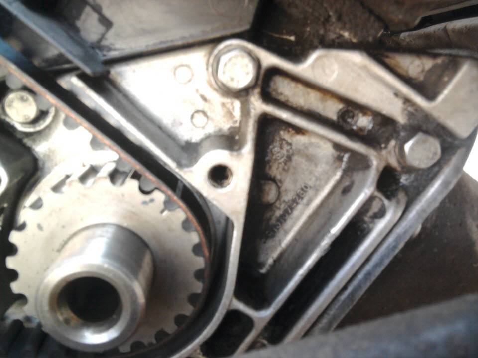

Димыч. Опубликовано 22 февраля, 2016 Жалоба Поделиться Опубликовано 22 февраля, 2016 Вот метка на ремне 5215XS Ссылка на комментарий Поделиться на другие сайты Поделиться
Дмитрий 1986 Опубликовано 22 февраля, 2016 Жалоба Поделиться Опубликовано 22 февраля, 2016 У Вас что, нет продажи запчастей где можно зайти, взять ремень с метками, посчитать зубья между метками и вернуть продавцу с извинениями, забыл деньги. к сожалению нет,ВСЕ ТОЛЬКО НА ЗАКАЗ!! За фото СПС, ОЧЕНЬ ПОМОЖЕТ! Ссылка на комментарий Поделиться на другие сайты Поделиться
Дмитрий 1986 Опубликовано 27 февраля, 2016 Жалоба Поделиться Опубликовано 27 февраля, 2016 к сожалению фото не то! Ссылка на комментарий Поделиться на другие сайты Поделиться
патроль Опубликовано 27 февраля, 2016 Жалоба Поделиться Опубликовано 27 февраля, 2016 Что проблема висит? Я думаю, если выставить коленвал по метке на маховике (зуб для датчика коленвала) отцентрировав его в окошке для датчика, может это и будет то что надо. Это ведь будет искра в начальной точке без коррекции угла опережения. Может стоит над этим подумать. Ссылка на комментарий Поделиться на другие сайты Поделиться
Дмитрий 1986 Опубликовано 28 февраля, 2016 Жалоба Поделиться Опубликовано 28 февраля, 2016 Что проблема висит? Я думаю, если выставить коленвал по метке на маховике (зуб для датчика коленвала) отцентрировав его в окошке для датчика, может это и будет то что надо. Это ведь будет искра в начальной точке без коррекции угла опережения. Может стоит над этим подумать. К сожалению вряд ли получится! Буду пробовать поставить по шпонке,есть несколько фотографий! Либо сниму у кума с ситроена шкив без демпфера, это будет лучший вариант! Посчитаю грёбаное количество зубов от метки до метки и сразу отпишу сюда, может кому то тоже пригодится! Так как не свёрнутых демпферных шкивов наверное не бывает в природе,а новый на екзисте 1.1 млн стоит как бы очень жаба душить!! Ссылка на комментарий Поделиться на другие сайты Поделиться
Димыч. Опубликовано 28 февраля, 2016 Жалоба Поделиться Опубликовано 28 февраля, 2016 Есть предположение, что меджу метками 57 зубьев. Тогда перепутать направление вращения ремня не получится. Ссылка на комментарий Поделиться на другие сайты Поделиться
Дмитрий 1986 Опубликовано 28 февраля, 2016 Жалоба Поделиться Опубликовано 28 февраля, 2016 Ребята, победа!! Снял старый ремень фирма DAYCO, на нём остались еле видны родные метки. От метки до метки ровно 50 зубов, Обязательно учитывается направление ремня. При установке по меткам поршни стоят в ряд!! Вот так - - - - !!! Ссылка на комментарий Поделиться на другие сайты Поделиться
Димыч. Опубликовано 28 февраля, 2016 Жалоба Поделиться Опубликовано 28 февраля, 2016 Молодец, что разобрался. 50 зубъев получается по левой ветке ремня, если смотреть со стороны колеса? 64 получается по правой? Ссылка на комментарий Поделиться на другие сайты Поделиться
Дмитрий 1986 Опубликовано 28 февраля, 2016 Жалоба Поделиться Опубликовано 28 февраля, 2016 Наоборот. Если ремень взять обоими руками. То в правой руке будет 50 зубов,в левой 64. Если на ремне есть стрелка направления вращения ремня, то по ходу движения за стрелкой рисуешь метку между зубьями, отсчитываешь 50 зубов, и на пятидесятом зубе рисуешь метку. Ссылка на комментарий Поделиться на другие сайты Поделиться
патроль Опубликовано 28 февраля, 2016 Жалоба Поделиться Опубликовано 28 февраля, 2016 "При установке по меткам поршни стоят в ряд!!" а это уже интересно? Ссылка на комментарий Поделиться на другие сайты Поделиться

igor_igoryok Опубликовано 11 марта, 2016 Жалоба Поделиться Опубликовано 11 марта, 2016 По метке на коленвалу поршни у нас стоят в ряд. Ремень можно просто накинуть и без меток на самом ремни. Главно точно выставить по меткам шкивы, подобрать болты или штифты по диаметру с отверстиями в шкив -> блок. Ставил и с метками и без все ок. Ссылка на комментарий Поделиться на другие сайты Поделиться
