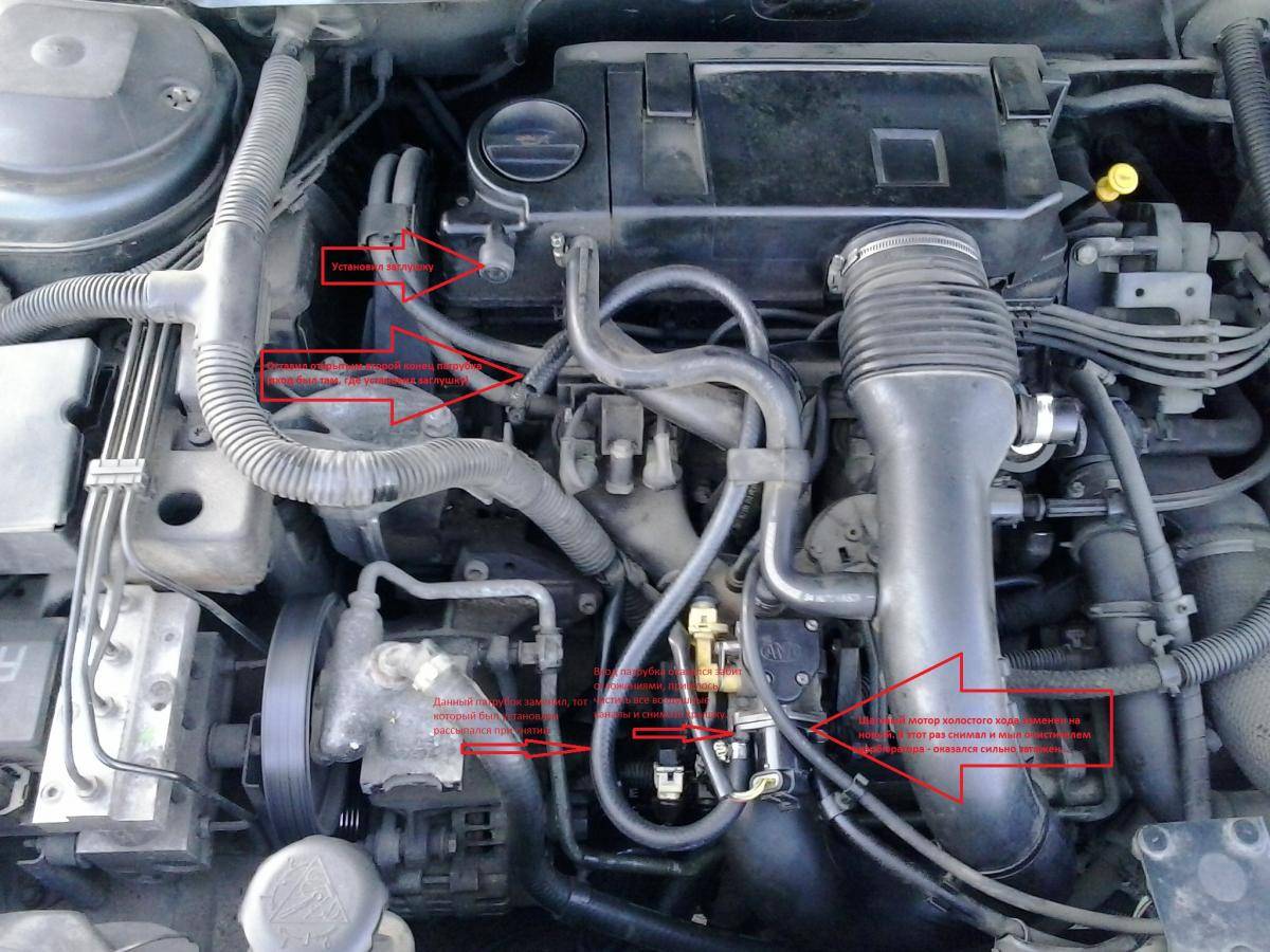

Наблюдаю за своей машиной (1994 г.в., двиг. XU5JP4, инжекторная система с ЭБУ Magneti Marelli) следующее - периодически глохнет на холостых как в движении на нейтрали, так и просто так). Заменил шаговый мотор холостого хода (в старом подсасывал воздух - был изношен конус), промыл дроссель, и все канальцы рядом. Ситуация повторилась примерно через 15 тыс. км. В этот раз подозрение вызвал шланг-патрубок (фото прилагается), идущий от клапанной крышки до впуска - его канал был сильно загажен отложениями (по факту все масляные пары из-под крышки забираются патрубком и направляются на дожиг во впуск). Заглушил отверстие в крышке, шланг заменил (так как тот, что снимал разломался и раскрошился) и оставил без подключения. Если глушить и этот конец шланга (в нем приличное разряжение) - то обороты неустойчивы, двигатель норовит заглохнуть. Интересует мнение владельцев-водителей Peugeot 405 с таким же двигателем, и сталкивался ли кто-то с такими проблемами?
post-16848-0-40700600-1440957341_thumb.j
У меня 306-й, патрубок, выходящий из двига тоже грязный был - в масленных пятнах. Из-за него весь моноинжектор внутри тоже грязный.
В Вашем случае я бы не глушил "пробкой" отверствие в двиге - у себя просто подсоединил туда патрубок и вывел вниз, чтобы пары не оседали на узлах авто. А если заглушить - думаю вся "кака" будет оставаться в двиге и если он подбирает масо (как у меня) оно будет оставаться на стенках внутри.
Я сделал так как написал више, от двига вывел патрубок вниз, а место подсоединения его в моноинжекторе заглушил - но по вопросу "глохнет" не подскажу -  у меня работа двига не поменялась (не знаю, наверно другая система подачи воздуха). Может, как вариант, просто оставить его так - пусть "берёт" воздух не из двига, а с природы))
Когда снимали РХХ - он грязный был? Предположу, что через 15 тык. он засоряется отложениями и ..двиг начинает захлёбываться?...  :bw: С другой стороны, если глохнет только периодически - может, причина не в патрубке.
Peugeot 405 1.6i 1994 г. (двиг. XU5JP4, ЭБУ Magneti Marelli). Двигатель периодически глохнет на холостых оборотах. Шаговый мотор регулятора холостого хода (ШМРХХ) заменил на новый, прочистил и промыл все каналы возле ШМРХХ. После пробега примерно в 15 тыс. км. ситуация повторилась - плавают холостые, двигатель норовит заглохнуть. Снова пришлось снимать ШМРХХ, промывать каналы во впуске и сам РХХ Патрубок, который изображен на фото (заменен новым подходящего диаметра) был сильно забит отложениями. Роль данного патрубка не совсем понятна в работе двигателя (из-под пластмассовой крышки масляные пары вперемежку с картерными газами из вентиляции забираются во впуск, причем из патрубка большего диаметра идут прямо в воздуховод дроссельной заслонки, а из патрубка который заменил (меньшего диаметра), потому как старый патрубок меньшего диаметра просто раскрошился, идут в небольшой воздушный канал, размещенный в корпусе дроссельной заслонки. Интересует роль того отверстия в клапанной крышке, которое я заглушил (см. фото) и патрубка, который посредством разряжения засасывает всю гадость из-под крышки в дроссель. Фото прилагаю.
post-16848-0-94114000-1441307249_thumb.j)
РХХ был грязный - смыл с него отложения, и залил на некоторое время в каналы корпуса дросселя очиститель карбюратора (аэрозоль) - отъедает отложения лучше, чем просто бензином мыть. После всех описанных выше действий с патрубком двигатель на холостом ходу глохнуть перестал... Если не глушить, то что я показал на фото - газы из этого отверстия загадят и без того )) не совсем чистое подкапотное пространство..
attachicon.gifвпуск XU5JP4(BFZ).jpg)
Немного по другому написал... Не понятно все же - зачем 2 патрубка из-под крышки (маленький и большой), если достаточно одного с бОльшим диаметром? Инженер из Peugeot так решил?))
