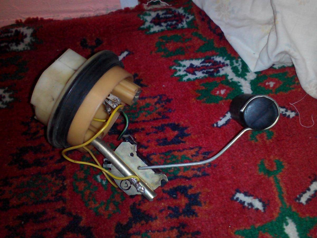

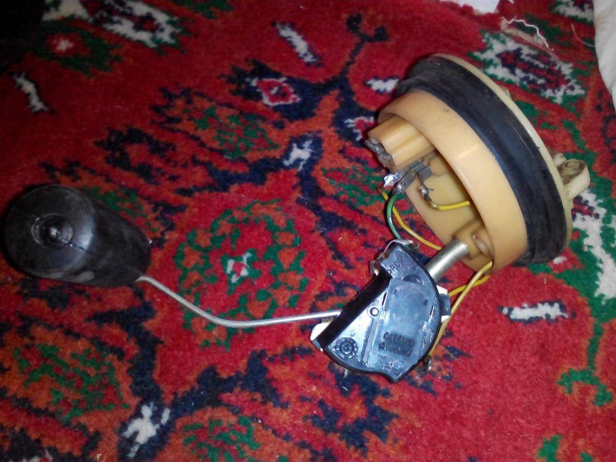

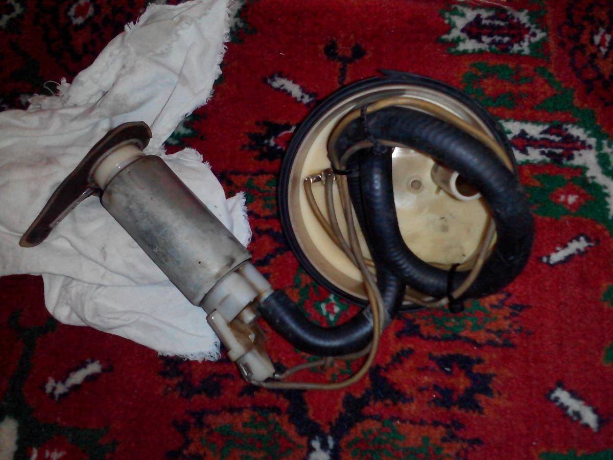

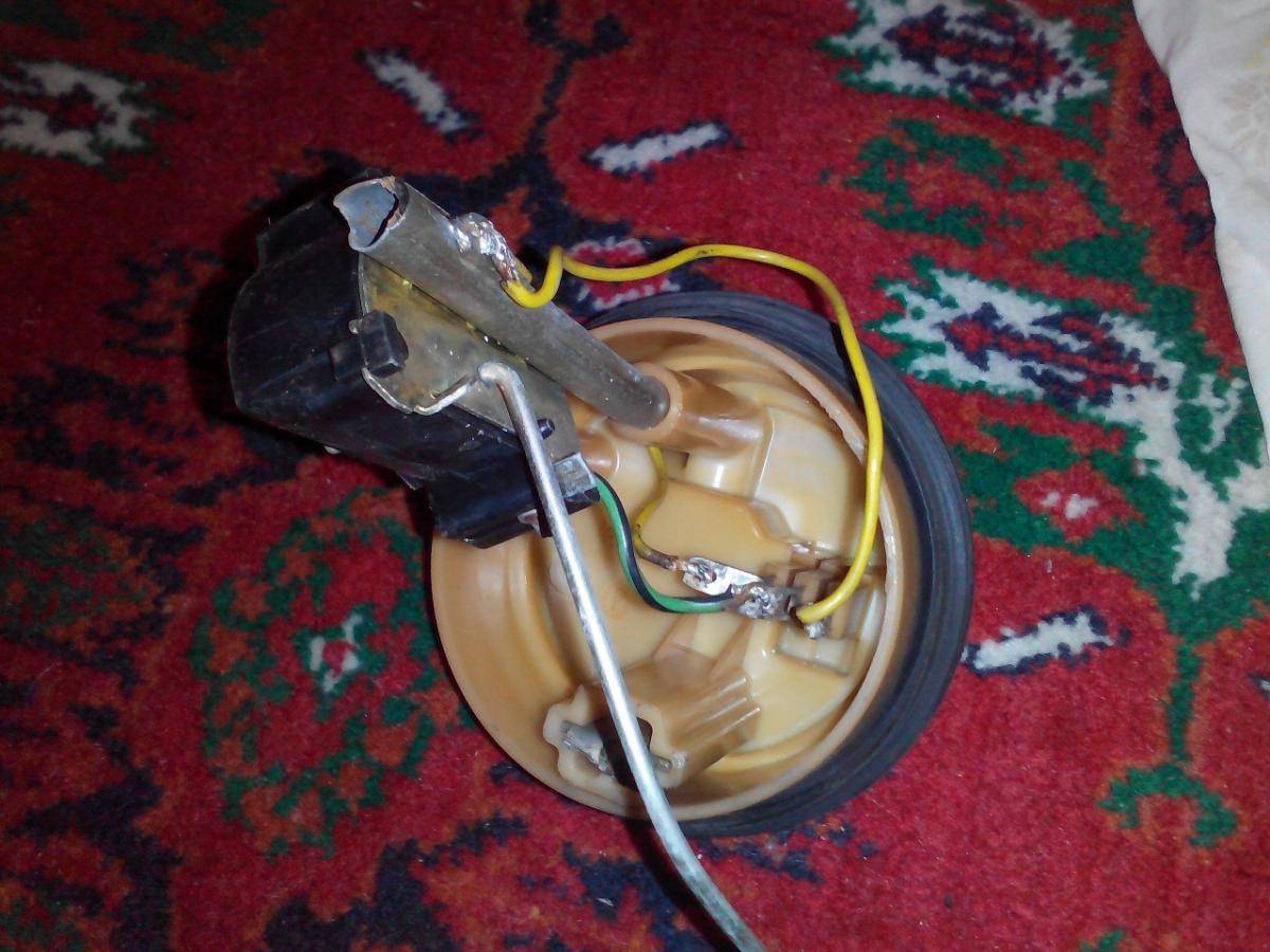

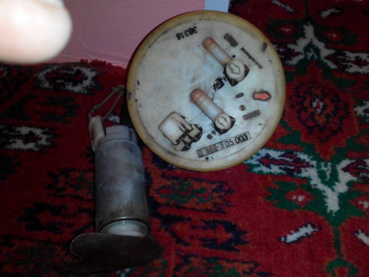

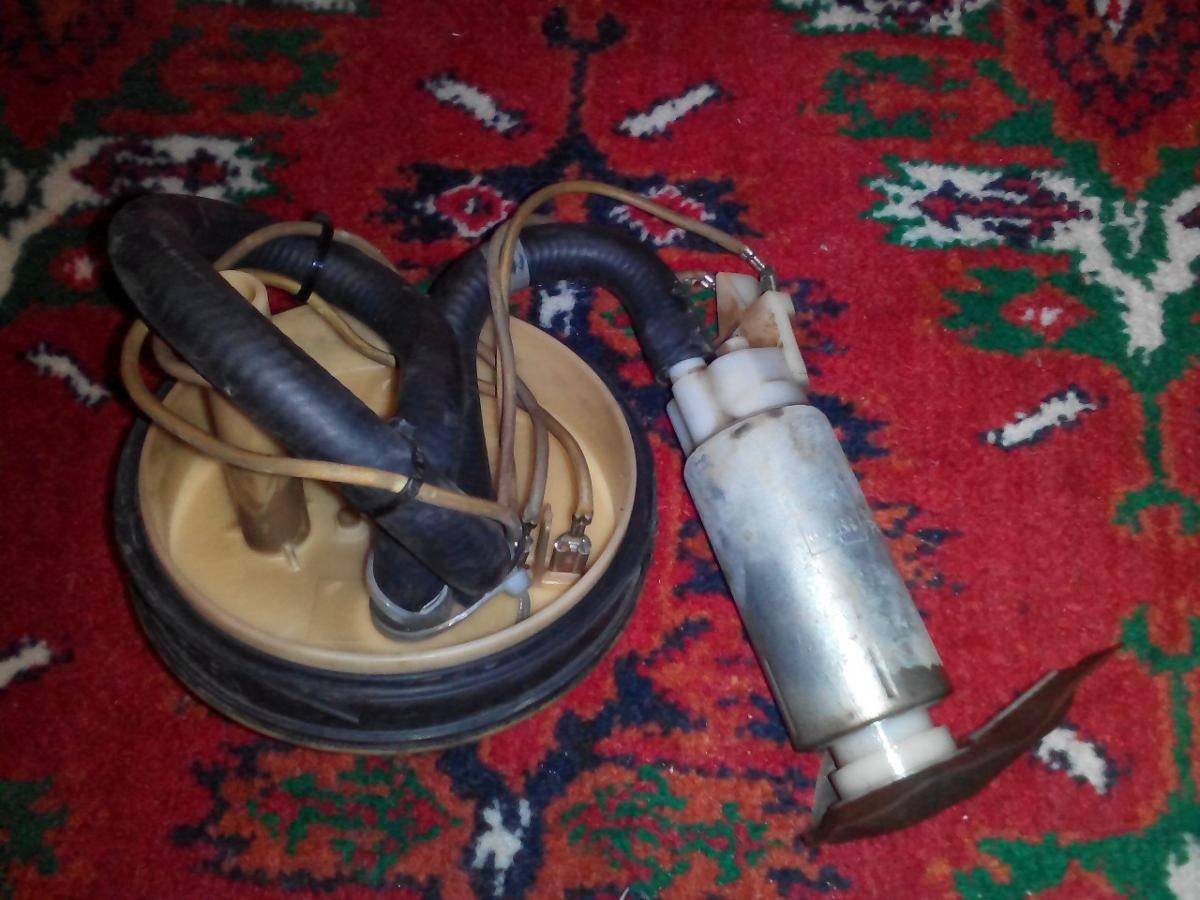

Гость Artur510 Опубликовано 26 августа, 2014 Жалоба Поделиться Опубликовано 26 августа, 2014 (изменено) Проверь насос, почисти бак... Вот туда как раз туда слазил.И был в шоке.Верхняя крышка от насоса к которой подсоединяются шланги стоит родная,дальше с низу сам насос подсоединён не родной а от Фиата,сеточка на нём в виде фильтра была на столько гряна,что чуть руки отмыл.Потом за одно снял датчик топлева (поплавок).Так как ерунду какую то показывал.такая же история.Крышка родная,а сам поплавок скорее всего от жигулей наверно.Или ещё от какой другой машины.К тому же поплавок был припаян пояльником контакты.Так же фишки не было вообще.Тупо припояли и кинули провода. Глянул в нутрь бака,плавает не много мусора в виде каких то осадков. Тут возникает вопрос.Можно оставить отот насос,или же прикупить нормальный,который и должен был стоять. И ещё,можно ли как проверить забит ли сам насос? Просто насос поидее должен был стоять другой Изменено 26 августа, 2014 пользователем Artur510 Ссылка на комментарий Поделиться на другие сайты Поделиться
tozzz Опубликовано 26 августа, 2014 Жалоба Поделиться Опубликовано 26 августа, 2014 Бак почисти. Как по мне можно оставить насос, если есть давление. Ссылка на комментарий Поделиться на другие сайты Поделиться
Гость Artur510 Опубликовано 26 августа, 2014 Жалоба Поделиться Опубликовано 26 августа, 2014 Бак почисти. Как по мне можно оставить насос, если есть давление. Вообщем прочистил я фильтр на насосе манолам для очистки карбюраторов.Очень даже не плохо почистил он.За одно прогнал насос бензином с добавлением чистки для карбюраторов.Насос малость был засорён.Сейчас вроде не плохо.Давление есть,грязи нет.Будем значит чистить бак .Посмотрим что из этого выйдет.Скажите,а шланги топлевные продувать стоит или нет и фильтр топлевный менять? Он у меня практически новый стоит,отъездил километров 300 Ссылка на комментарий Поделиться на другие сайты Поделиться
tozzz Опубликовано 26 августа, 2014 Жалоба Поделиться Опубликовано 26 августа, 2014 На шлангах топливный фильтр как наберёт грязи так и заменишь. Чисти бак. Ссылка на комментарий Поделиться на другие сайты Поделиться
msk Опубликовано 26 августа, 2014 Жалоба Поделиться Опубликовано 26 августа, 2014 давление есть, какое...??? пальцем заткнуть не показатель, измеряйте манометром...данный насос в баке просто висит на шлангах...???купите стакан нормальный на разборке, при необходимости родной насос, и сделайте все по-нормальному а не по-колхозу...мало забот и так... Ссылка на комментарий Поделиться на другие сайты Поделиться
Гость Artur510 Опубликовано 26 августа, 2014 Жалоба Поделиться Опубликовано 26 августа, 2014 давление есть, какое...??? пальцем заткнуть не показатель, измеряйте манометром... данный насос в баке просто висит на шлангах...??? купите стакан нормальный на разборке, при необходимости родной насос, и сделайте все по-нормальному а не по-колхозу...мало забот и так... Вот этим я и интересовался с насосом.Сам больше склоняюсь к родному и чтоб нормально было.Как обычно всё упирается в деньги.Поплавок нашёл новый,а вот с насосом пока есть сомнения какой именно .Думал может и этот насос подходит. Ссылка на комментарий Поделиться на другие сайты Поделиться
msk Опубликовано 26 августа, 2014 Жалоба Поделиться Опубликовано 26 августа, 2014 если покупать б/у стакан, а новый не нужно, он будет идти с поплавком, проверить датчик можно будет тестером...насос желательно родной: давление и производительность важно... Ссылка на комментарий Поделиться на другие сайты Поделиться

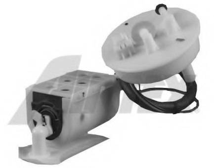

Гость Artur510 Опубликовано 26 августа, 2014 Жалоба Поделиться Опубликовано 26 августа, 2014 если покупать б/у стакан, а новый не нужно, он будет идти с поплавком, проверить датчик можно будет тестером... насос желательно родной: давление и производительность важно... Нашёл Сам поплавок бошевский вроде за 60у.е а насос аиртекс за 85.вот только там их есть несколько видов.Больше склоняюсь к тому, Если брать то только новое. Ссылка на комментарий Поделиться на другие сайты Поделиться
msk Опубликовано 26 августа, 2014 Жалоба Поделиться Опубликовано 26 августа, 2014 если брать новый насос то только в сборе со стаканм и поплавком и только бош...китая надолго не хватит...за поплавок 60 как то много черезчур... Ссылка на комментарий Поделиться на другие сайты Поделиться
Гость Artur510 Опубликовано 26 августа, 2014 Жалоба Поделиться Опубликовано 26 августа, 2014 (изменено) если брать новый насос то только в сборе со стаканм и поплавком и только бош...китая надолго не хватит...за поплавок 60 как то много черезчур...вот такого плана нашел насос и поплавок Изменено 26 августа, 2014 пользователем Artur510 Ссылка на комментарий Поделиться на другие сайты Поделиться
