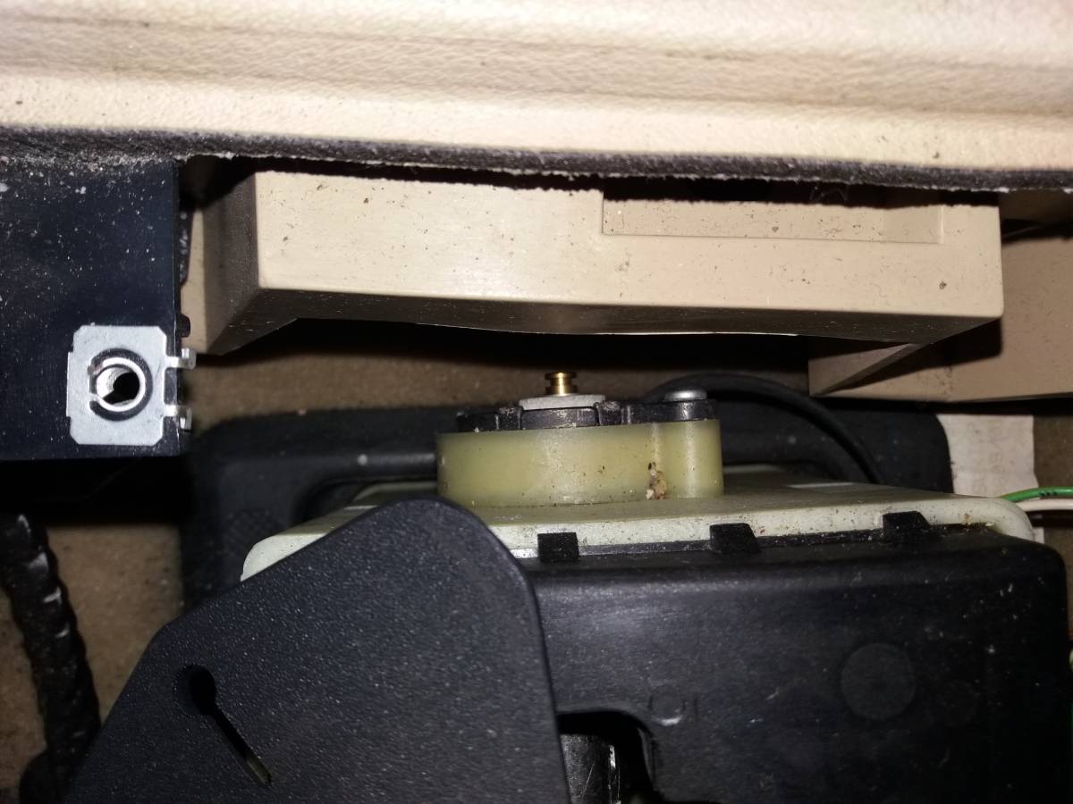

bulka Опубликовано 26 октября, 2017 Жалоба Поделиться Опубликовано 26 октября, 2017 @Evgen_Avd ну как в лексии написало, так и передал, можно же и поправить Ссылка на комментарий Поделиться на другие сайты Поделиться
Evgen_Avd Опубликовано 26 октября, 2017 Жалоба Поделиться Опубликовано 26 октября, 2017 Ну так верно написано, и место где искать неисправность. Разбираем консоль под ручкой АКПП, чтобы добраться до этой системы и там уже смотрим разъем и сам соленоид. Ссылка на комментарий Поделиться на другие сайты Поделиться
bulka Опубликовано 26 октября, 2017 Жалоба Поделиться Опубликовано 26 октября, 2017 со стороны пассажира, уже лазил. все шткеры на месте, все присутсвует может можно подсказать, что я должен увидеть, когда он в норме или когда что-то не так ? Ссылка на комментарий Поделиться на другие сайты Поделиться

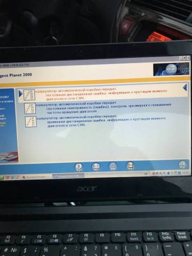

Evgen_Avd Опубликовано 26 октября, 2017 Жалоба Поделиться Опубликовано 26 октября, 2017 Только что, bulka сказал: со стороны пассажира, уже лазил. все шткеры на месте, все присутсвует может можно подсказать, что я должен увидеть, когда он в норме или когда что-то не так ? А через РР2000 делали тест исполнительных механизмов? Ссылка на комментарий Поделиться на другие сайты Поделиться
bulka Опубликовано 26 октября, 2017 Жалоба Поделиться Опубликовано 26 октября, 2017 да, тишина точнее один раз щелкнуло, потом сколько не пробовали, не было ничего Ссылка на комментарий Поделиться на другие сайты Поделиться
Evgen_Avd Опубликовано 27 октября, 2017 Жалоба Поделиться Опубликовано 27 октября, 2017 Шток справа это и есть шток соленоида системы шифт-лок. Разбираем, меряем напряжение на фишке (лампочкой). Ссылка на комментарий Поделиться на другие сайты Поделиться
bulka Опубликовано 30 октября, 2017 Жалоба Поделиться Опубликовано 30 октября, 2017 В 27.10.2017 в 08:16, Evgen_Avd сказал: Шток справа это и есть шток соленоида системы шифт-лок. Разбираем, меряем напряжение на фишке (лампочкой). Спасибо, там все работает. Буду думать дальше Ссылка на комментарий Поделиться на другие сайты Поделиться
