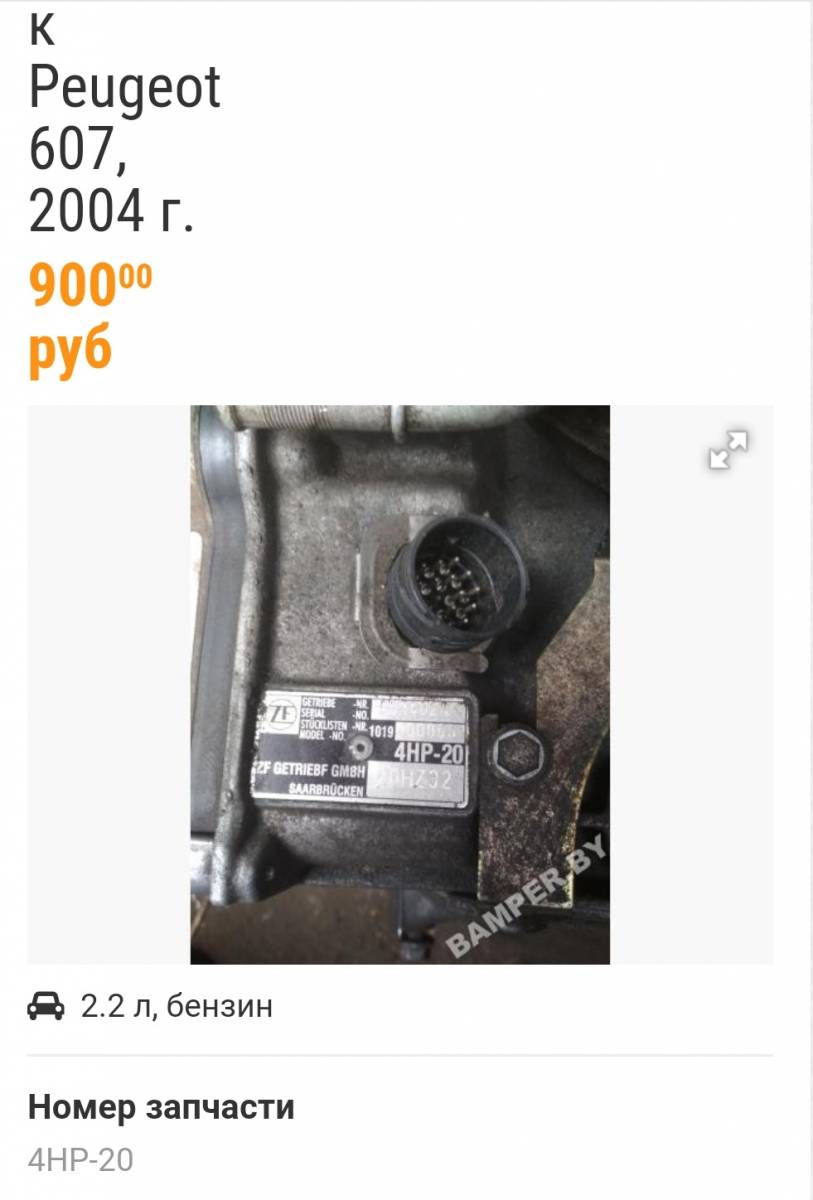

Спасибо.думал с Польши привезти коробку,так как у нас её нигде не найти,видимо не рентабельно будет.
я понимаю,просто я вроде все что можно обзвонил и везде был,поэтому и говорю что её у нас не найти
Я не знаю, где это у вас, но в Беларуси хватает этого добра. Только в одном этом месте, где я показал их две, именно с 2,2i.
Как мне объяснили специалисты на сто занимающиеся заменой акпп(при условии конечно что они на самом деле специалисты) коробка у меня стоит 4hp20   20HZ16 а коробка с 2.2 4hp20   20HZ32 как на сайте не подойдёт,нет желания бесконечно перекидывать акпп,тем более это стоит денег.у нас это тоже в Беларуси
