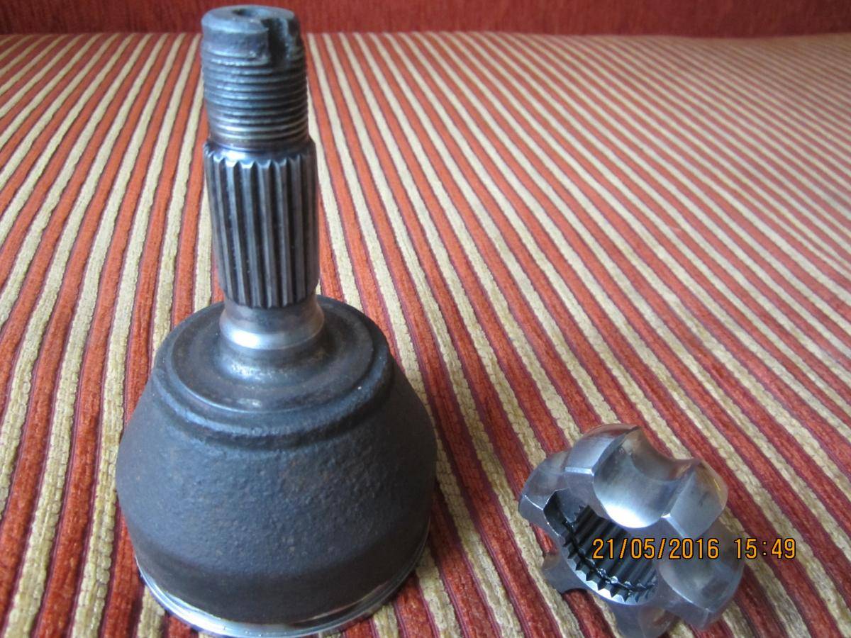

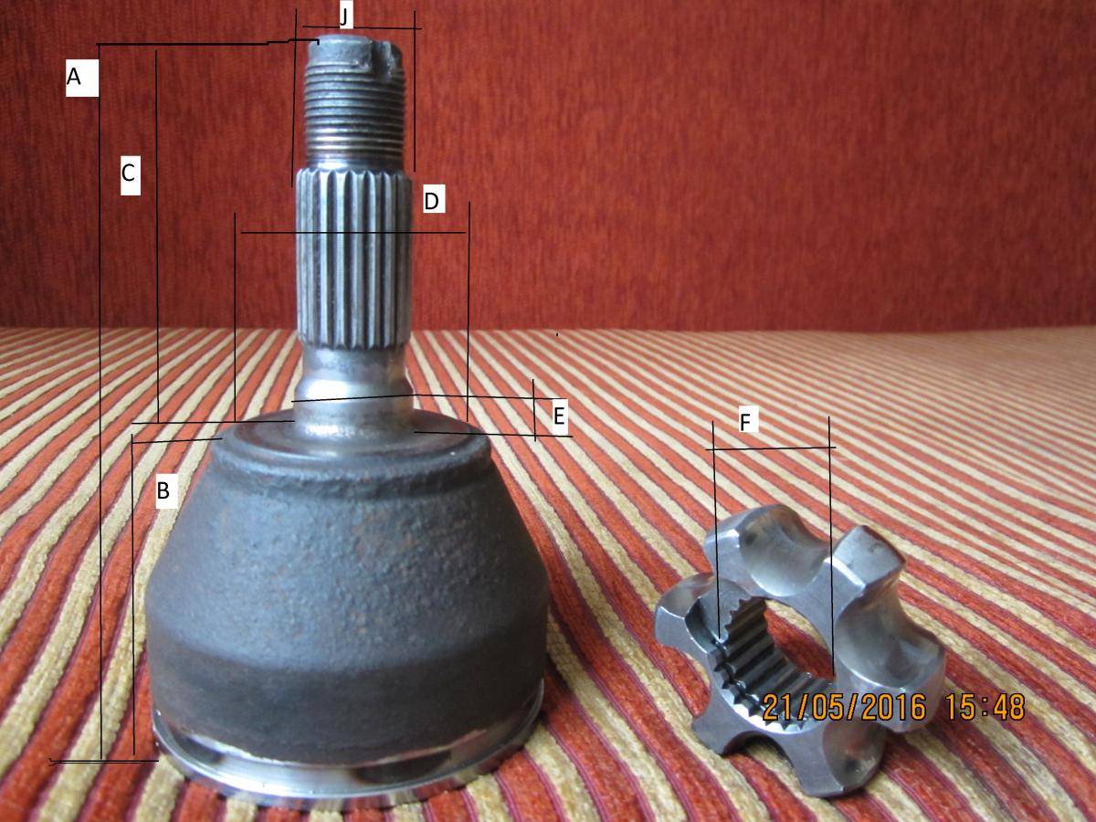

jek8 Опубликовано 21 мая, 2016 Жалоба Поделиться Опубликовано 21 мая, 2016 Здравствуйте.Народ ,может кто сталкивался с проблемой поиска шруса на Пежо 306 1993г. 1.4 бензин. ???Дело в том,что у меня захрустел левый шрус.В прошлом году я снимал полуось и она оказалась разборной... гранату я снял без проблем.На тот момент не было времени заниматься поиском гранаты и пришлось на бэушке взять полуось в сборе... она оказалась НЕ РАЗБОРНОЙ и другой системы сам шарнир. Сейчас коснулась та же проблемка (захрустел).Обошел все рынки в городе и везде меня уверяют,что для моего пыжика идет только полуось в сборе(???) . Но в моём понятии,если я снял с полуоси гранату,значит она меняется... Подскажите кто что знает ... Может,что подходит от других марок и моделей... ??..Замеры на фото :ммA -136 B -60 C -76 D -48 (посадка под сальник) E - ~24.2 (диаметр под подшипник) F -диаметр ~ 24.6 J -диаметр ~23.6 Диаметр самой гранаты -84Шлицевая:Наружная (J) 21 зубВнутренняя (F) 22 зуба Ссылка на комментарий Поделиться на другие сайты Поделиться
Димыч. Опубликовано 21 мая, 2016 Жалоба Поделиться Опубликовано 21 мая, 2016 Со стольким количеством шлицов нет шрусов в каталоге запчастей. Ссылка на комментарий Поделиться на другие сайты Поделиться

Димыч. Опубликовано 21 мая, 2016 Жалоба Поделиться Опубликовано 21 мая, 2016 Ну раз так, и если есть АБС, то посмотрите шрус NK 513714. Ссылка на комментарий Поделиться на другие сайты Поделиться

jek8 Опубликовано 21 мая, 2016 Жалоба Поделиться Опубликовано 21 мая, 2016 Ну раз так, и если есть АБС, то посмотрите шрус NK 513714. У меня без АБС... Спасибо Не подскажете ,на внутренней шлицевой у этого шруса есть канавка под стопорное кольцо ? Ссылка на комментарий Поделиться на другие сайты Поделиться
Димыч. Опубликовано 21 мая, 2016 Жалоба Поделиться Опубликовано 21 мая, 2016 Не знаю, но уверен, что есть. giktut 1 Ссылка на комментарий Поделиться на другие сайты Поделиться
jek8 Опубликовано 22 мая, 2016 Жалоба Поделиться Опубликовано 22 мая, 2016 Не знаю, но уверен, что есть. Нашел я такой шрус,от пежо 206,но всё-таки он без канавки под стопорное... Ещё подсказали Metelli 151063 для пежо 205,но опять таки не ясно насчет канавки.На картинках не показано и в наличии нигде не нашел...Беда какая то... Ссылка на комментарий Поделиться на другие сайты Поделиться
Димыч. Опубликовано 22 мая, 2016 Жалоба Поделиться Опубликовано 22 мая, 2016 А нужна ли канавка? Уж не знаю, есть ли в 306, но в моделях постарше в триподах стоят пружины, прижимающие полуоси к шрусам. Ссылка на комментарий Поделиться на другие сайты Поделиться
jek8 Опубликовано 22 мая, 2016 Жалоба Поделиться Опубликовано 22 мая, 2016 А нужна ли канавка? Уж не знаю, есть ли в 306, но в моделях постарше в триподах стоят пружины, прижимающие полуоси к шрусам. На фото посмотрите... канавка есть.В шрусе,что Вы посоветовали в комплект входит стопорное кольцо.Значит стопориться за шлицами.А у меня канавка под кольцо именно в шлицах... Ссылка на комментарий Поделиться на другие сайты Поделиться
Димыч. Опубликовано 22 мая, 2016 Жалоба Поделиться Опубликовано 22 мая, 2016 Всё ясно, заменяйте полуось в сборе. Ссылка на комментарий Поделиться на другие сайты Поделиться
jek8 Опубликовано 22 мая, 2016 Жалоба Поделиться Опубликовано 22 мая, 2016 Попробую ещё найти STELLAX 150-1063 sx ... по размерам один в один ...вопрос в креплпении Кто ещё может,что подскажет ?? Ссылка на комментарий Поделиться на другие сайты Поделиться
jek8 Опубликовано 28 мая, 2016 Жалоба Поделиться Опубликовано 28 мая, 2016 Ммда... и stellox 150-1063 sx не походит (нет канавки под стопорное...) Ссылка на комментарий Поделиться на другие сайты Поделиться
jek8 Опубликовано 1 июня, 2016 Жалоба Поделиться Опубликовано 1 июня, 2016 А если поставить шрус без стопорного кольца ??? Ссылка на комментарий Поделиться на другие сайты Поделиться
