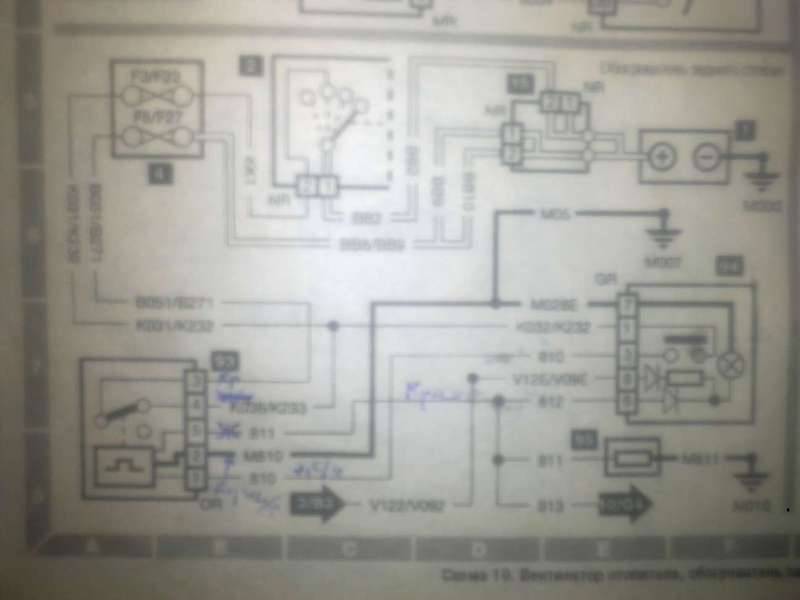

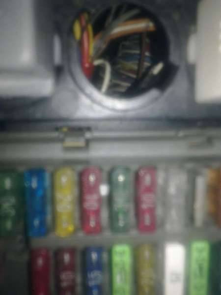

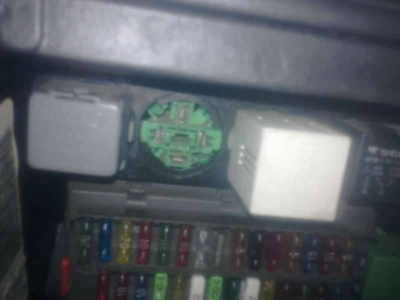

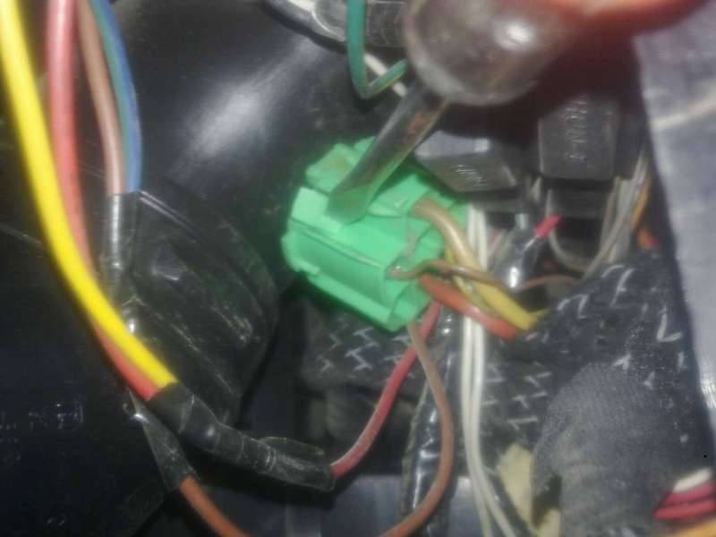

Всем здравствуйте! (Пежо 306, 93г.)Ремонтирую обогрев заднего стекла.Работает сам обогрев на заднем стекле, проверено киданием «+» на контакт насамом стекле, работает кнопка и реле обогрева, реле щелкает при нажатии накнопку. На фото место самого реле, провода выходящие из реле, схема. Вот чтостранно: на стекло приходит «+» толстый красный провод 811 как и положено по схеме,но от релюхи уходит толстый желтый и как ты на него «+» ни кидай на другом конце красного провода 811 он не появляется. ( провода на реле: Толстый красный_ постоянный «+» от предохранителя, два тоненьких «+ и – » на включение самогореле и таинственный толстый желтый). Я думаю где-то стоит мама/папа, состыковывающая желтый с краснным 811-м, в которой плохой контакт. (Если так, то самый главный вопрос – где?) Красный 811 находится с правой части машины под обшивкой, далее вплетается в жгут проводов, этот жгут проходит вдоль задних сидений справа налево. Под обшивкой переднего полика его нет, может он в коробе проложен? Нехочется снимать торпеду чтобы этот провод воочию увидеть. Как снимается блок предохранителей, чтобы через его дырку попробовать что-то рассмотреть? За советы заранее спасибо.

Блок предохранителей снимается просто - сдвигается влево и на себя. Обогрев починил. Нашел обрыв провода 811 под печкой, соединил два конца колодкой и оборев заработал. Всем удачи :rolleyes:.
