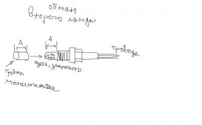

GarySmith Опубликовано 27 сентября, 2010 Жалоба Поделиться Опубликовано 27 сентября, 2010 Насчет выбрасывания катализатора, один знакомый гончик подсказал , сказал способ проверенный )), работает без всяких обманок, вместо ката ставим пламегаситель и со вторым лямбдой делаем так как на рисунке , (П.С. извините что так коряво, но идея думаю понятна ))). Ссылка на комментарий Поделиться на другие сайты Поделиться
GarySmith Опубликовано 27 сентября, 2010 Жалоба Поделиться Опубликовано 27 сентября, 2010 Лихо придумал Ну придумал не я Всё из инета взял. Правда из за отсутствия автокомпрессора (не стал покупать ради промывки) пришлось применить насос. Что в принципе то же самое, только пришлось шланг подлиннее покупать. Больше всего боялся, что бы эта система не взорвалась Но всё обошлось, конструкция достаточно прочная, ни капельки не пролилось. Пару раз пришлось давление поддерживать насосом. При промывке инжектора не поленитесь снять и промыть саму "рейку", поскольку обратки нет, в ней много г...вна скапливается, это 100 % Ссылка на комментарий Поделиться на другие сайты Поделиться
