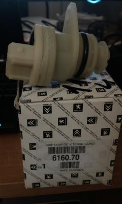

Shurikas Опубликовано 28 сентября, 2010 Жалоба Поделиться Опубликовано 28 сентября, 2010 (изменено) 6 160.70 однозначно наш по вину смотрел на elcats.ru потом на Некрасова взял, оценил чисто по внешнему виду, всё подошло. Совершенно верно есть ERA по 21 рублику его и надо брать. Изменено 28 сентября, 2010 пользователем Shurikas Ссылка на комментарий Поделиться на другие сайты Поделиться
Zholtykot Опубликовано 28 сентября, 2010 Жалоба Поделиться Опубликовано 28 сентября, 2010 6 160.70 однозначно наш по вину смотрел на elcats.ru потом на Некрасова взял, оценил чисто по внешнему виду, всё подошло. Совершенно верно есть ERA по 21 рублику его и надо брать. Понял. Спасибо! А ЭРА-нормальный производитель. Ссылка на комментарий Поделиться на другие сайты Поделиться
Master0 Опубликовано 28 сентября, 2010 Жалоба Поделиться Опубликовано 28 сентября, 2010 GarySmith Ошибка была такая P0170 "Нарушение корекции подачи топлива. Банк 1" я так думаю как раз изза датчика скорости впринципе она могла появиться, так как машинка с отключением спидометра теряла мощность. Есть мнения ? датчик буду менять, в Москве он 1800 руб. стоит. ток не знаю сам смогу заменить, наличие подъемника обязательно ? В моем случае почему-то вообще никаких ошибок, да и все кратковременно. Может у вас еще что, например как у кого-то было с бензонасосом при длительных поездках... Или с учетом грохочет как дизель, разгон никак не на 158 лошадок (есть с чем сравнивать)... За 1800 это видимо оригинал будет. У нас вот продается заменитель, ERA, по 20$ примерно. Как поменять не знаю, стоит он где-то на коробке, думаю, не сильно там сложно. Год назад механик залез в яму и достаточно быстро его сковырнул. Стоила эта операция снятия-установки 5$ Ссылка на комментарий Поделиться на другие сайты Поделиться

Shurikas Опубликовано 28 сентября, 2010 Жалоба Поделиться Опубликовано 28 сентября, 2010 6 160.70 однозначно наш по вину смотрел на elcats.ru потом на Некрасова взял, оценил чисто по внешнему виду, всё подошло. Совершенно верно есть ERA по 21 рублику его и надо брать. Понял. Спасибо! А ЭРА-нормальный производитель.Вполне, брал другие датчики все работают. Да и продавцы сами советуют брать, имея при этом более дорогие в наличии.А у меня не поверите, когда датчик скорости барахлил, если стрелка спидометра падала на "0" машина начинала просто лететь не по детски я даже прикалывался, а не поставить ли выключатель на это дело Ссылка на комментарий Поделиться на другие сайты Поделиться
Zholtykot Опубликовано 29 сентября, 2010 Жалоба Поделиться Опубликовано 29 сентября, 2010 0000616070 ДАТЧИК СКОРОСТИ 150 360 000019207P ДАТЧИК РЕЖИМА 72 680 00001920FP ДАТЧИК СКОРОСТИ 86 990 Парни...если датчик скорости это поз.6160.70, то 1920.. что есть. У кого какие мысли имеются? Ссылка на комментарий Поделиться на другие сайты Поделиться
diver Опубликовано 29 сентября, 2010 Жалоба Поделиться Опубликовано 29 сентября, 2010 0000616070 ДАТЧИК СКОРОСТИ 150 360 000019207P ДАТЧИК РЕЖИМА 72 680 00001920FP ДАТЧИК СКОРОСТИ 86 990 Парни...если датчик скорости это поз.6160.70, то 1920.. что есть. У кого какие мысли имеются?Вроде как датчик положения коленвала Ссылка на комментарий Поделиться на другие сайты Поделиться

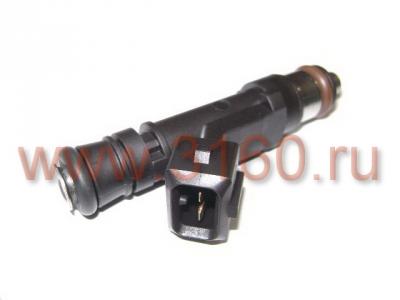

GarySmith Опубликовано 3 октября, 2010 Жалоба Поделиться Опубликовано 3 октября, 2010 (изменено) Кто нибудь слышал про замену форсунок на Волговские, вроде говорят подходят и стоят не дорого, может кто менял на нашем движке ??? форсунки от 409 Bosch 0 280 158 107. Изменено 4 октября, 2010 пользователем GarySmith Ссылка на комментарий Поделиться на другие сайты Поделиться
sas25 Опубликовано 3 октября, 2010 Жалоба Поделиться Опубликовано 3 октября, 2010 (изменено) GarySmith Здесь посмотри http://forum.aves-peugeot.ru/viewtopic.php?f=5&t=29877 Изменено 3 октября, 2010 пользователем sas25 Ссылка на комментарий Поделиться на другие сайты Поделиться
GarySmith Опубликовано 4 октября, 2010 Жалоба Поделиться Опубликовано 4 октября, 2010 GarySmith Здесь посмотри http://forum.aves-pe...php?f=5&t=29877Спасибо я там и смотрел, только ни одного эксперементатора с нашим движком не нашел.Вот и спрашиваю, Ссылка на комментарий Поделиться на другие сайты Поделиться
Zholtykot Опубликовано 4 октября, 2010 Жалоба Поделиться Опубликовано 4 октября, 2010 (изменено) GarySmith Здесь посмотри http://forum.aves-pe...php?f=5&t=29877Спасибо я там и смотрел, только ни одного эксперементатора с нашим движком не нашел.Вот и спрашиваю,на Экзисте... пишут...ДЛя нашего мотора 1984.Е4 в цене 116,3 $ и никаких заменителей не видно.... Для двойки 1984.Е2 в цене 91,96$ причем к нему идет еще универсальный Bosch 0 280 156 328 в цене 63,07$ Изменено 4 октября, 2010 пользователем Zholtykot Ссылка на комментарий Поделиться на другие сайты Поделиться
GarySmith Опубликовано 4 октября, 2010 Жалоба Поделиться Опубликовано 4 октября, 2010 (изменено) По форсунккам если по посадочным местам подойдут, то должно быть все ок, потому что изначально они позиционируются как форсунки для 409 Волговского мотора объемом 2.9 литра, для нашего 2.2 производительности польбому должно хватить. Накоплю деньгов навверно попробую, чет как то не так едет с перекрестка Гольфы делают , непорядок, что то надо предпринимать, и где эти 158 кобыл прячется хз . Если глобально лямбды испортятся то полюбому чек загорится ?? или не обязательно ?? может он у меня изза лямбд подтупливает ? Изменено 4 октября, 2010 пользователем GarySmith Ссылка на комментарий Поделиться на другие сайты Поделиться
Zholtykot Опубликовано 4 октября, 2010 Жалоба Поделиться Опубликовано 4 октября, 2010 Ну. коль разберешься... сообщишь.... стали ли гольфы как "стоячие")))) Ссылка на комментарий Поделиться на другие сайты Поделиться
GarySmith Опубликовано 5 октября, 2010 Жалоба Поделиться Опубликовано 5 октября, 2010 Купил датчик скорости VALEO 6160.70, сморю на него и охреневая за что такие дэньги отдал, надеюсь подойдет . сказали оригинал. Цена 70$.Надеюсь подойдет, возможно завтра поставлю. Ссылка на комментарий Поделиться на другие сайты Поделиться
Zholtykot Опубликовано 6 октября, 2010 Жалоба Поделиться Опубликовано 6 октября, 2010 Купил датчик скорости VALEO 6160.70, сморю на него и охреневая за что такие дэньги отдал, надеюсь подойдет . сказали оригинал. Цена 70$.Надеюсь подойдет, возможно завтра поставлю.Суровый, однако, город Москва.... два дня тому на экзисте приобрел точ такой же но за 21$. Ссылка на комментарий Поделиться на другие сайты Поделиться
Shurikas Опубликовано 6 октября, 2010 Жалоба Поделиться Опубликовано 6 октября, 2010 Купил датчик скорости VALEO 6160.70, сморю на него и охреневая за что такие дэньги отдал, надеюсь подойдет . сказали оригинал. Цена 70$.Надеюсь подойдет, возможно завтра поставлю.Зря такие деньги платил. На Некрасова аналог 100 тыщ пользуюсь сам без проблемм. Но датчик тот самый. Ссылка на комментарий Поделиться на другие сайты Поделиться
Zholtykot Опубликовано 6 октября, 2010 Жалоба Поделиться Опубликовано 6 октября, 2010 Сань...какое нафиК Некрасова?! человек в Москве живет Ссылка на комментарий Поделиться на другие сайты Поделиться
GarySmith Опубликовано 6 октября, 2010 Жалоба Поделиться Опубликовано 6 октября, 2010 (изменено) Да у нас здесь (Москва) все продавцы похоже зажрались датчик фирмы ERA стоит 1800 руб.(58$) решил купить типа оригинал (Valeo) разница в 10 может понадежней будет. Завидую вам в хорошем смысле слова . Зашел на exist.ru ERA 1568 руб. и то чет ждать вроде надо . Изменено 6 октября, 2010 пользователем GarySmith Ссылка на комментарий Поделиться на другие сайты Поделиться
Zholtykot Опубликовано 6 октября, 2010 Жалоба Поделиться Опубликовано 6 октября, 2010 Да у нас здесь (Москва) все продавцы похоже зажрались датчик фирмы ERA стоит 1800 руб.(58$) решил купить типа оригинал (Valeo) разница в 10 может понадежней будет. Завидую вам в хорошем смысле слова . Вот и я себе решил на Экзисте заказать ЭРУ цена 21 (что и писал).... пришел датчик В коробке Шатле-М(эт магазин запчастей) открываю- Валео лежит, точ как у тебя на фотке.... Ссылка на комментарий Поделиться на другие сайты Поделиться
GarySmith Опубликовано 6 октября, 2010 Жалоба Поделиться Опубликовано 6 октября, 2010 Да у нас здесь (Москва) все продавцы похоже зажрались датчик фирмы ERA стоит 1800 руб.(58$) решил купить типа оригинал (Valeo) разница в 10 может понадежней будет. Завидую вам в хорошем смысле слова . Вот и я себе решил на Экзисте заказать ЭРУ цена 21 (что и писал).... пришел датчик В коробке Шатле-М(эт магазин запчастей) открываю- Валео лежит, точ как у тебя на фотке....Чудеса Ссылка на комментарий Поделиться на другие сайты Поделиться
