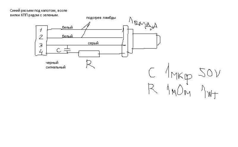

GarySmith Опубликовано 2 ноября, 2010 Жалоба Поделиться Опубликовано 2 ноября, 2010 (изменено) сегодня выбил катализатор, взамен ничего не ставил, ездил день, впечатление положительное, были мысли "зачем народ придумал обманки, для второга лямбды когда и так все ок." так я отъездил весь день, вечером еду с работы домой и он у меня зажигает чек, машина сразу практически глохнет, вся дергается, еду дальше, скорость больше 20 км.ч. не развить , рывки, расход топлива показывает порядка 20 л. на сотню, кроче ужас, до дома ехал два часа. попытка убрать ошибку сбрасыванием клемы, ни к чему не привела, итог: обманывать вторую лямбду надо полюбому, из трех вариантов (проставка, электронная схемка, програмная прошивка) надо выбирать, думаю заморочиться на схемке, тем более так всего две детали, вот бы распиновку нашей второй лямбды подкинул бы кто и было бы вообще замечательно, кроче сделаю отпишусь. Применил эту схему , отъездил день, полет нормальный , единственное что пока непонятно с жором топлива, вроде как без ката больше жрать стала, надо понаблюдать, приемистость на первой и второй передаче улучшилась, на 3-й ощущение ухудшения разгона, хз надо понаблюдать. Как думаете если изменить емкость кондера, на что это повлияет ? просто некоторые ставят 2.2 мКф, а то и 4.7 мКф ? 04.11.2010 время 10.30 кроче эта шняга у нас не работает, машина отстояла ночь, утром завожу грею, еду и снова чек , вот такой облом, следующий вариант проставка. Отпишусь. Изменено 4 ноября, 2010 пользователем GarySmith Ссылка на комментарий Поделиться на другие сайты Поделиться

GarySmith Опубликовано 10 ноября, 2010 Жалоба Поделиться Опубликовано 10 ноября, 2010 Поимел я похоже большой геморой с выбитым катом, ничем не могу ошибку убрать, уже и электронный эмулятор ставил, все равно газ посильнее нажмешь и чек, кто ставил унивверсальные каты, отпишитесь, поподробнее пож самое смешное что кат то вобщем нормальный был, хотелось мощи, нах я его выбил, лукавый попутал . Ссылка на комментарий Поделиться на другие сайты Поделиться
Zholtykot Опубликовано 10 ноября, 2010 Жалоба Поделиться Опубликовано 10 ноября, 2010 Поимел я похоже большой геморой с выбитым катом, ничем не могу ошибку убрать, уже и электронный эмулятор ставил, все равно газ посильнее нажмешь и чек, кто ставил унивверсальные каты, отпишитесь, поподробнее пож самое смешное что кат то вобщем нормальный был, хотелось мощи, нах я его выбил, лукавый попутал .Смотри .....Они идут по объему мотора. Я себе ставил БОСАЛовский (до 3-х литров). Самый оптимальный по рамерам. У следующего размера банка большая. Вырезали, вварили(шаманил сварной там)... и всё... пока 10ку проехал... вроде работает. Бери чтобы вход и выход располагались по центру...(Многие имеют смещенные входы/выходы....). Где-то выше в теме вроде расписывал. Ссылка на комментарий Поделиться на другие сайты Поделиться
GarySmith Опубликовано 10 ноября, 2010 Жалоба Поделиться Опубликовано 10 ноября, 2010 Поимел я похоже большой геморой с выбитым катом, ничем не могу ошибку убрать, уже и электронный эмулятор ставил, все равно газ посильнее нажмешь и чек, кто ставил унивверсальные каты, отпишитесь, поподробнее пож самое смешное что кат то вобщем нормальный был, хотелось мощи, нах я его выбил, лукавый попутал .Смотри .....Они идут по объему мотора. Я себе ставил БОСАЛовский (до 3-х литров). Самый оптимальный по рамерам. У следующего размера банка большая. Вырезали, вварили(шаманил сварной там)... и всё... пока 10ку проехал... вроде работает. Бери чтобы вход и выход располагались по центру...(Многие имеют смещенные входы/выходы....). Где-то выше в теме вроде расписывал. Спасибо понял, сегодня вот наделили катом от Лехуса GX470, б/у, на просвет светится хорошо, соты чистые, вроде нормальный, там у него их два, и объем 4,7 литра, по идее должно подойти, завтра навверно буду ставить.Ибо уже не могу на этот желтый глаз смотреть!!!!!!. Ссылка на комментарий Поделиться на другие сайты Поделиться

GarySmith Опубликовано 12 ноября, 2010 Жалоба Поделиться Опубликовано 12 ноября, 2010 Итак вердикт по выбиванию катализатора: НАШ АВТО БЕЗ КАТА НОРМАЛЬНО НЕ РАБОТАЕТ!!!! Никакие обманки коректно не работают начиная от проставок, заканчивая сложными электронными на базе чипа с программой, один выход только замена на универсальный или на б/у, причем не обязательно от Пежо, от Лехуса у меня стал как родной. Тестирование проводил я, GarySmith, цена тестирования составила 10000 российских рублей, и 2 недели мыторств и головной боли. Пользуйтесь . еще не все, походу прогрессирует новый трабл, при разгоне под нагрузкой в районе 2500-3000 оборотов, начинает издавать звук взлетающего самолета, если поднажать до полика, новая ошибка вернее две P0100 и P1112 . У кого нибудь похожий инцендент был ? P.S. Начинаю уже уставать от автомобиля, вернее от его проблем, Ладдно надо собраться , буду держать себя в руках. Ссылка на комментарий Поделиться на другие сайты Поделиться
Shurikas Опубликовано 12 ноября, 2010 Жалоба Поделиться Опубликовано 12 ноября, 2010 Почему не работает. Я год отъездил с выбитым катом. Чек не горел, машина ехала отлично. Сейчас глюки, но не факт, что из за этого. Ссылка на комментарий Поделиться на другие сайты Поделиться
GarySmith Опубликовано 12 ноября, 2010 Жалоба Поделиться Опубликовано 12 ноября, 2010 Почему не работает. Я год отъездил с выбитым катом. Чек не горел, машина ехала отлично. Сейчас глюки, но не факт, что из за этого.у меня тоже были моменты что вроде работало, и даже ошибка не зажигалась, но расход был будь здоров!! трип 20-25 литров при разгонах показывал, потом с обманками тянуть перестал, ну и так далее, когда же вернул кат хоть и не родндой, всё нормализовалось, расход при интенсивных разгонах стал показывать 15-18, как раньше, а кручу я движок будь здорово, так как сторонник активной езды . Когда кат обратно вваривали там вся труба в такой чёрной копати была, что пипец, представляю что там со свечами , сейчас все нормализовалось, тяга вернулась, расход снизился , вобщем почти все хорошо, если бы не следующий косяк. При чем после внедрения ката обратно, только из сервиса выехал чек сам погас, при установке обманок такого не было, вот думай, какой там алгоритм опроса на исправность ката, это все на совести "лягушатников" , видимо какой то свой особый алгоритм проверки ката. Одним словом . . . . . французы. Ссылка на комментарий Поделиться на другие сайты Поделиться
Zholtykot Опубликовано 12 ноября, 2010 Жалоба Поделиться Опубликовано 12 ноября, 2010 привет!Так для проверки работоспособности ката и поставлена вторая лямбда.Когда покупал машину- комп (дигностика) показывал..... заканчивается ресурс катализатора...и вторая лямбда скорее всего и проводит корректировку работы впрыска.(возможно ошибаюсь) Ссылка на комментарий Поделиться на другие сайты Поделиться
GarySmith Опубликовано 12 ноября, 2010 Жалоба Поделиться Опубликовано 12 ноября, 2010 Так для проверки работоспособности ката и поставлена вторая лямбда.Все так, только большинству авто достаточно что его дурит эмулятор по поводу чистоты воздуха после ката (а ката то и нет ), в нашем же случае есть сложный алгоритм проверки именно катализатора а не воздуха после оного. Т.е. могз сначала сильно обогощает, затем резко обедняет, ну и типо того, все это происходит неоднократно и ошена быстро. Можжно зделать эмуль, но для этого необходимо ездить на авто на разных режимах, и записывать показания наших лямбд, затем уже на основе этих данных писать программу, ну типо как то так. (может и ошибаюсь) Ссылка на комментарий Поделиться на другие сайты Поделиться
Zholtykot Опубликовано 12 ноября, 2010 Жалоба Поделиться Опубликовано 12 ноября, 2010 Примерно так. Ведь обе лямбды- кислородные датчики... вот на разности показаний и работает Ссылка на комментарий Поделиться на другие сайты Поделиться
GarySmith Опубликовано 12 ноября, 2010 Жалоба Поделиться Опубликовано 12 ноября, 2010 Примерно так. Ведь обе лямбды- кислородные датчики... вот на разности показаний и работаетна разности показаний работает у других, у нас помимо разности еще и тестирование катализатора , о чем и говорю, определенное кратковременное обогощение и обеднение смеси по непонятно какому алгоритму. Ссылка на комментарий Поделиться на другие сайты Поделиться
Zholtykot Опубликовано 12 ноября, 2010 Жалоба Поделиться Опубликовано 12 ноября, 2010 на разности показаний работает у других, у нас помимо разности еще и тестирование катализатора , о чем и говорю, определенное кратковременное обогощение и обеднение смеси по непонятно какому алгоритму.Так тест ката и есть разность показаний.А кратковременное обогащение/обеднение смеси- это дело укуренных французских арабов)))).а если серьезно...Гари, откуда сведения по работе обоих лямбд? Ссылка на комментарий Поделиться на другие сайты Поделиться
