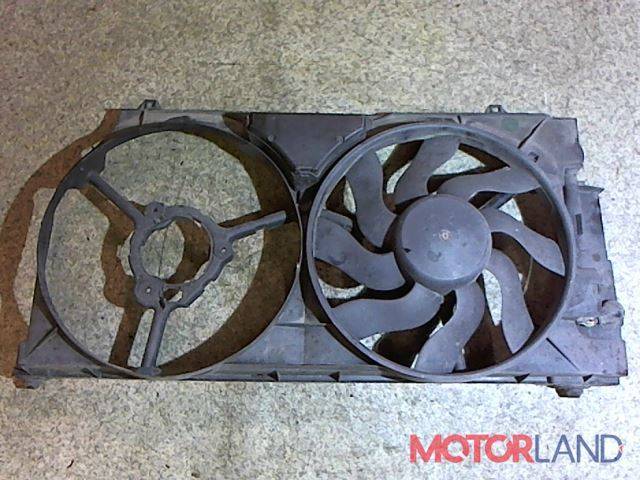

arturchik Опубликовано 16 августа, 2017 Жалоба Поделиться Опубликовано 16 августа, 2017 Чтобы достать вентиляторы, нужно оба радиатора снимать, я так понимаю? По-другому его даже не открутить, судя по всему. Ссылка на комментарий Поделиться на другие сайты Поделиться
3DSasha Опубликовано 16 августа, 2017 Жалоба Поделиться Опубликовано 16 августа, 2017 Я умудрился снимать вентиляторы не снимая радиатора. Делал приспособу чтоб гайки открутить в этой узкой щели между кожухом и радиатором, максимально их раздвинув. Очень геморройно, но возможно. Ссылка на комментарий Поделиться на другие сайты Поделиться
патроль Опубликовано 16 августа, 2017 Жалоба Поделиться Опубликовано 16 августа, 2017 В 16.08.2017 в 17:25, arturchik сказал: Чтобы достать вентиляторы, нужно оба радиатора снимать, я так понимаю? По-другому его даже не открутить, судя по всему. Показать Обидно будет если они исправны. До реле добраться сможешь? Ссылка на комментарий Поделиться на другие сайты Поделиться

arturchik Опубликовано 17 августа, 2017 Жалоба Поделиться Опубликовано 17 августа, 2017 Итак, мотор снят, оказался рабочим. Носит следы вскрытия, я его тоже разобрал, видно, что меняли щетки недавно. Скидываю коричневый датчик, левый вентилятор работает, на правый - ток не приходит! Ребята, что еще где посмотреть? Пробовал поменять местами две зеленые релюшки - результат тот же. Под капотом на левом крыле в коробочке менял местами предохранители - ничего не дало. Что еще посмотреть? Ссылка на комментарий Поделиться на другие сайты Поделиться
wowka Опубликовано 17 августа, 2017 Жалоба Поделиться Опубликовано 17 августа, 2017 (изменено) Ты же сам сказал если мотор рабочий , меняй жгут проводов или если не лень проверяй те что идут к неработающему мотору в свое время намучился.. там действительно моторы снимаются геморройнои по схеме все верно работают оба вентилятора одновременно или на малой или на большой скорости Изменено 17 августа, 2017 пользователем wowka Ссылка на комментарий Поделиться на другие сайты Поделиться

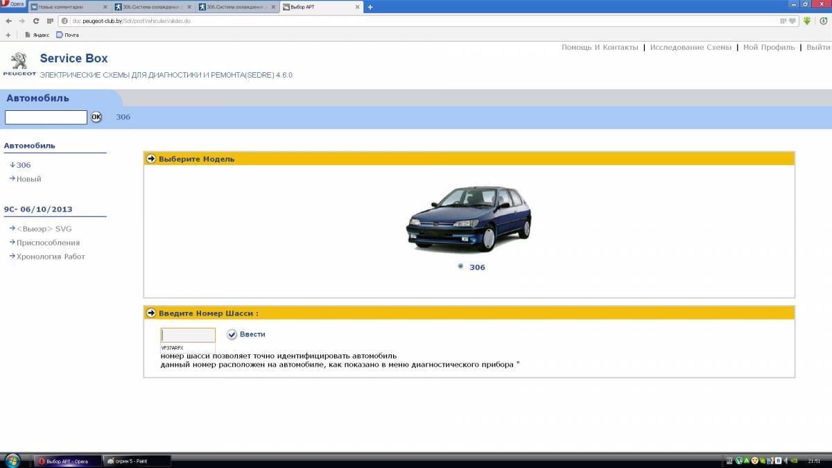

патроль Опубликовано 17 августа, 2017 Жалоба Поделиться Опубликовано 17 августа, 2017 Залезай в схемы, поводишь пальцем по проводкам на схеме, все не спеша поймешь. Чтобы понял как пользоваться, расшифровывать цифровые обозначения блоков, загружаю скрин. Все это ты найдешь не выходя из форума. Ссылка на комментарий Поделиться на другие сайты Поделиться

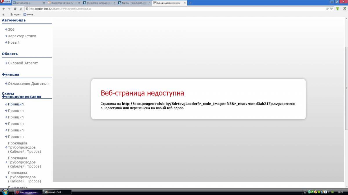

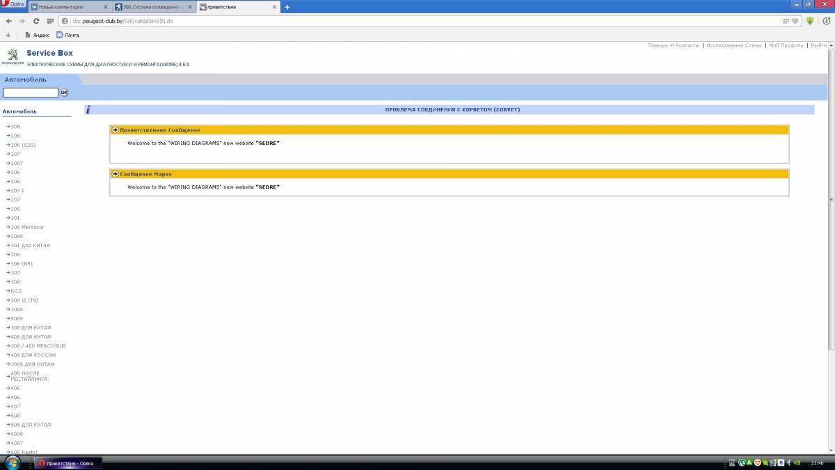

arturchik Опубликовано 17 августа, 2017 Жалоба Поделиться Опубликовано 17 августа, 2017 Я не туда зашел походу? А здесь тоже не вводится, только часть номера влезает Ссылка на комментарий Поделиться на другие сайты Поделиться
3DSasha Опубликовано 17 августа, 2017 Жалоба Поделиться Опубликовано 17 августа, 2017 OPR код для вас 7283 по vin-коду Ссылка на комментарий Поделиться на другие сайты Поделиться

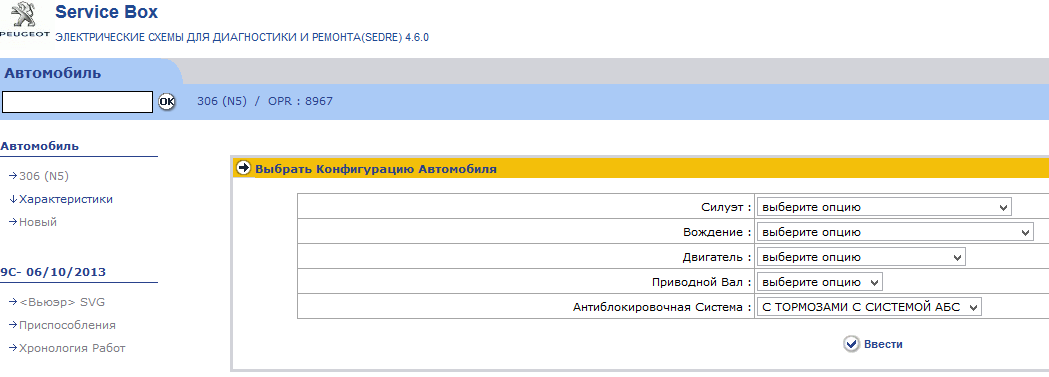

arturchik Опубликовано 17 августа, 2017 Жалоба Поделиться Опубликовано 17 августа, 2017 (изменено) Дальше этого так и не продвинулся. Чего так выкидывает постоянно на разных уровнях? Изменено 17 августа, 2017 пользователем arturchik Ссылка на комментарий Поделиться на другие сайты Поделиться
патроль Опубликовано 17 августа, 2017 Жалоба Поделиться Опубликовано 17 августа, 2017 Вводить можешь любые 4 цифры, но тебе уже дали правильные. Потом появится таблица (выходи на 306 N5) иначе не откроешь современной ОС. Ссылка на комментарий Поделиться на другие сайты Поделиться

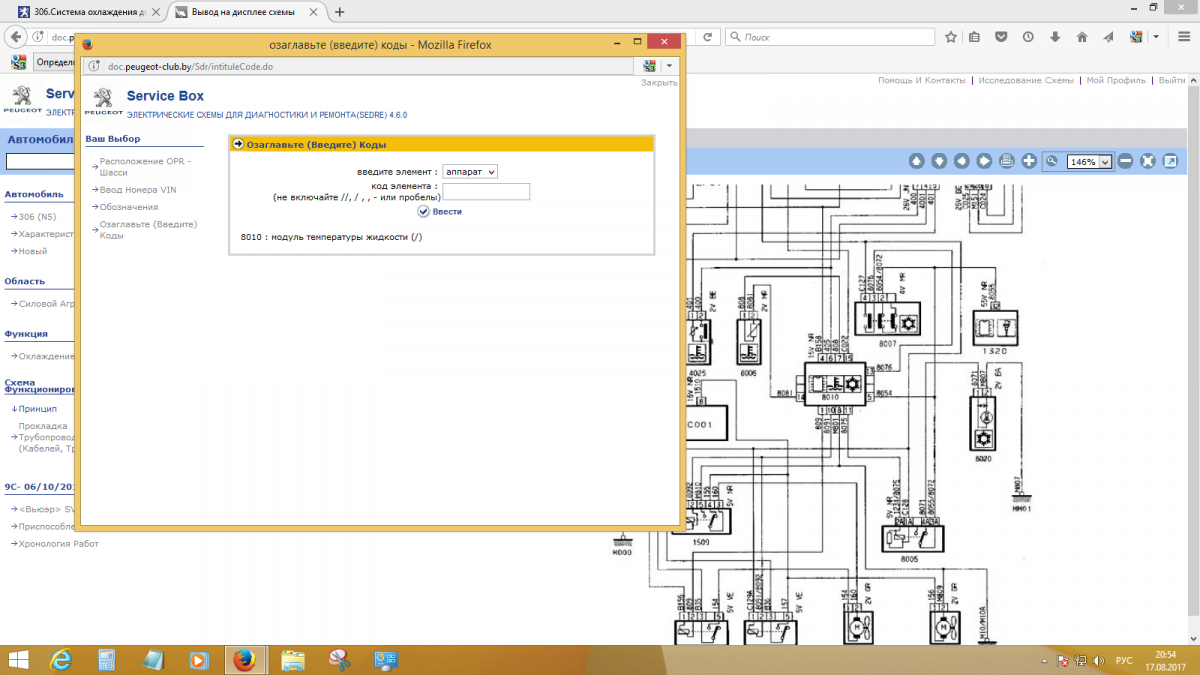

arturchik Опубликовано 18 августа, 2017 Жалоба Поделиться Опубликовано 18 августа, 2017 (изменено) Как вызвать окно это для расшифровки информации на схеме??? Схему вроде открыл, осталось расшифровать значения, куда что идет. Изменено 18 августа, 2017 пользователем arturchik Ссылка на комментарий Поделиться на другие сайты Поделиться
патроль Опубликовано 18 августа, 2017 Жалоба Поделиться Опубликовано 18 августа, 2017 В 18.08.2017 в 08:49, arturchik сказал: Как вызвать окно это для расшифровки информации на схеме??? Схему вроде открыл, осталось расшифровать значения, куда что идет. Показать На моем скрине видишь табличку, на ней название, а слева внизу текст такой же, для вызова этой таблички. Ссылка на комментарий Поделиться на другие сайты Поделиться

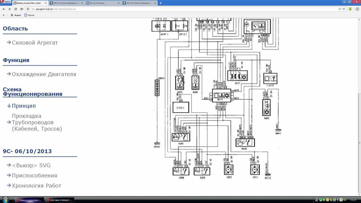

arturchik Опубликовано 18 августа, 2017 Жалоба Поделиться Опубликовано 18 августа, 2017 (изменено) Ребята, помогайте, а то я свихнусь сегодня... 1511 на схеме - это правый не работающий мотор. Контакт номер 2 - это масса, она есть. номер 1 - плюс, его нету соответственно. 1509 - это два реле для высокой скорости моторов, 1508 - для низкой. Но если смотреть по схеме подключения проводов, это не так, ибо в зеленых реле отсутствует провод за номером 4, он есть только на черной. Схему неверно выбрал? Или ошибка на схеме? Или может все дело именно в этом реле черном? В авто больше нигде такое не стоит, чтобы достать и заменить? Изменено 18 августа, 2017 пользователем arturchik Ссылка на комментарий Поделиться на другие сайты Поделиться
3DSasha Опубликовано 18 августа, 2017 Жалоба Поделиться Опубликовано 18 августа, 2017 (изменено) Чёрное реле - это верхний блок 1509, зелёные реле - это блок 1508 слева внизу и блок 1509 справа внизу. То есть на схеме они названы только функционально одинаково. Принцип работы такой. На схеме показано положение когда ничего не крутится. Чтобы включить низкую скорость (соединить моторы последовательно) включается одно зелёное реле 1508. Чтобы включить высокую скорость, моторы подключаются параллельно к + и массе. Для этого включатся чёрное реле 1509 и второе зелёное реле 1509. Первое зелёное реле 1508 не включится. Зелёные реле можно местами поменять и посмотреть что изменится в работе. Изменено 18 августа, 2017 пользователем 3DSasha Ссылка на комментарий Поделиться на другие сайты Поделиться

arturchik Опубликовано 18 августа, 2017 Жалоба Поделиться Опубликовано 18 августа, 2017 (изменено) Короче так получается: первый провод(+) от мотора должен быть на зеленой колодке на номере 5, и на черной на номере 4. Так вот на номере 4 плюса нету. Я пробовал от номера 5 к номеру 4 кидал проводок, ставил реле, включал зажигание и снимал коричневый датчик температуры - по факту получилось что левый мотор крутится, и на клемме для второго появилось напряжение. Стало быть, причина в этом? Потрошить жгут проводов, и искать где оторвалось что-то? Или все-же сперва поменять черное реле попробовать? Изменено 18 августа, 2017 пользователем arturchik Ссылка на комментарий Поделиться на другие сайты Поделиться
3DSasha Опубликовано 18 августа, 2017 Жалоба Поделиться Опубликовано 18 августа, 2017 Скорее всего, то соединение между реле должно быть не в жгуте, а за колодками для реле. А по моторчику который не крутится, можно попробовать без фанатизма стукнуть (или помочь закрутить при включении) - вдруг щетки просто залипли. А реле можно протестировать если тестер есть. Ссылка на комментарий Поделиться на другие сайты Поделиться

3DSasha Опубликовано 18 августа, 2017 Жалоба Поделиться Опубликовано 18 августа, 2017 Так просто же, реле между 1 и 2 ногами омметром посмотреть нет ли обрыва, 4 и 3 ноги должны замкнуты быть, подать 12В на 1 и 2 ногу, услышать щелчек и прозвонить, что теперь замкнуты 3 и 5. На малой скорости не включается, потому что два мотора в последовательной цепи должны быть, а второго мотора нет. Ссылка на комментарий Поделиться на другие сайты Поделиться
arturchik Опубликовано 18 августа, 2017 Жалоба Поделиться Опубликовано 18 августа, 2017 Хотя, я уже понемногу начинаю въезжать))) Нужно просто смотреть не от двигателя, а к нему) Получается, что по итогу ток приходит на реле зелененькое(1509 правое), на контакт номер 3. А переключиться должно на 5. Но оно не переключается, по каким-то причинам. Т.е на низкую скорость что-то не дает включиться этому самому реле. За срабатывание отвечают провода 1и 2. 1 идет на реле компрессора системы охлаждения, на черное реле, и на блок предохранителей салона на предохранитель номер 12. Ну, более менее ясно) Только что с этим ясно делать, пока не знаю. Наверное на диагностику нужно гнать))) Ссылка на комментарий Поделиться на другие сайты Поделиться
патроль Опубликовано 18 августа, 2017 Жалоба Поделиться Опубликовано 18 августа, 2017 Ты спокойно начинай соображать. Прежде всего пойми; есть цепи управления, есть цепи исполнительные. Реле состоит их катушки и контактов. Катушка на схеме как прямоугольник. Катушка это цепь управления. На одном конце ее всегда плюс 12В (если нет ищи) второй конец подключается на минус 12В через битрон.Минус 12В это попросту масса. Для срабатывания катушки достаточно подать на второй конец массу или минус с аккумулятора. Исполнительные цепи это контакты реле. Они изображены в виде точки и палочки. Схема дается при отсутствии управляющего минуса на катушку. Грубо говоря, если катушку подключить в цепь, контакты должны замкнуться; мысленно это нужно увидеть, как перемещение палочки к другой точке. Если этого не происходит, значит или сгорела катушка или ее подключение. Бывает случай ( крайне редко) катушка притягивает якорь, а контакты не замкнулись. Они попросту или обгорели или нужна регулировка (последнее для иностранцев почти не используется). Первой скоростью управляет первый пин на битроне. Можешь спокойно ткнуть в него массу и вентиляторы должны включиться. Один вентилятор работает только на максимальной скорости, потому что, он подключен в цепь параллельно со вторым, а значит может работать автономно. Минимальная скорость обеспечивается подключением вентиляторов последовательно, то-есть ток течет через один и второй. А значит в одиночку работать не могут. Это та версия. о которой я говорил изначально. Ссылка на комментарий Поделиться на другие сайты Поделиться

3DSasha Опубликовано 19 августа, 2017 Жалоба Поделиться Опубликовано 19 августа, 2017 Пин - нога,вывод,контакт и т.п. Битрон - блок управления температурой жидкости 8010. Ссылка на комментарий Поделиться на другие сайты Поделиться
