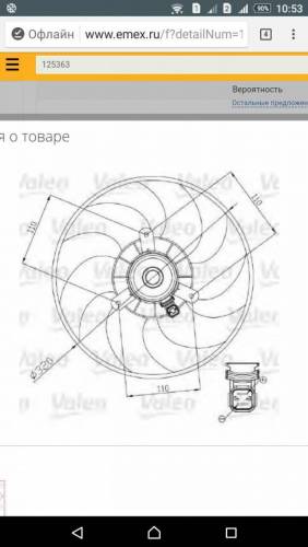

патроль Опубликовано 8 июля, 2018 Жалоба Поделиться Опубликовано 8 июля, 2018 Ничего не делай. Паниковать начнешь когда дойдет до красной метки, а это 120. Ссылка на комментарий Поделиться на другие сайты Поделиться
