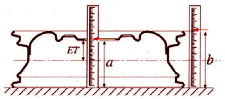

Pigsty Опубликовано 14 октября, 2011 Жалоба Поделиться Опубликовано 14 октября, 2011 Подскажите вот какая проблема! пежо 307 ХДИ 2004 г. поехал менять диски на зиму, взял 15-й радиус, но диск не становится - терется об тормозную колодку. Диск 4*108, сказали должен подойти, или надо минимум 16-й радиус Совсем недавно занимался этим вопросом. 1. Диски покупать только оригинальные ( не китай) 2. Может отличаться из-за мощности двиг., чем мощнее тем больше суппорт. 3. Конечно при покупке лучше приложить и проверить, становится или нет. У меня 2005 (рестайл) 1.6 ХДИ 110 л.с., родные литые на 16 стоят. купил диски R15 через инет - не подошли, хорошо вернули деньги. Потом всё таки нашел R15 подходящие. Сравнивал с запаской. Посмотри может у тебя запаска тоже 15. Ссылка на комментарий Поделиться на другие сайты Поделиться
Евгеник Опубликовано 14 октября, 2011 Жалоба Поделиться Опубликовано 14 октября, 2011 (изменено) Pigsty, суппорт будет мешать только в случае неправильного вылета. На все 307, независимо от двигателя и года выпуска станут 15 диски 4х108, ЦО 65.1, вылет >25 Изменено 14 октября, 2011 пользователем Евгеник Ссылка на комментарий Поделиться на другие сайты Поделиться
Pigsty Опубликовано 14 октября, 2011 Жалоба Поделиться Опубликовано 14 октября, 2011 (изменено) Pigsty, суппорт будет мешать только в случае неправильного вылета. На все 307, независимо от двигателя и года выпуска станут 15 диски 4х106, ЦО 65.1, вылет >25 Я конечно могу ошибаться, но я покупал диски, при мне мерили вылет 27, на задние ставлю, отлично, на передние мешает суппорт. Может меня обманули, просто советую проверять... Много слышал от владельцев 307 и 407, что мешает суппорт. У товарища 307 2004 дорестайл, видно, что суппорт совсем другой. Изменено 14 октября, 2011 пользователем Pigsty Ссылка на комментарий Поделиться на другие сайты Поделиться
Евгеник Опубликовано 14 октября, 2011 Жалоба Поделиться Опубликовано 14 октября, 2011 Pigsty, суппорт будет мешать только в случае неправильного вылета. На все 307, независимо от двигателя и года выпуска станут 15 диски 4х106, ЦО 65.1, вылет >25 Я конечно могу ошибаться, но я покупал диски, при мне мерили вылет 27, на задние ставлю, отлично, на передние мешает суппорт. Может меня обманули, просто советую проверять... Много слышал от владельцев 307 и 407, что мешает суппорт. У товарища 307 2004 дорестайл, видно, что суппорт совсем другой. На мой взгляд нереально померять вылет с приемлемой точностью в полевых условиях. Вылет (ET) всегда отштампован на диске, так же как диаметр и ширина. Межосевого расстояния (PCD) может не быть, а эти параметры обязательно присутствуют. Ссылка на комментарий Поделиться на другие сайты Поделиться
Pigsty Опубликовано 14 октября, 2011 Жалоба Поделиться Опубликовано 14 октября, 2011 (изменено) Pigsty, суппорт будет мешать только в случае неправильного вылета. На все 307, независимо от двигателя и года выпуска станут 15 диски 4х106, ЦО 65.1, вылет >25 Я конечно могу ошибаться, но я покупал диски, при мне мерили вылет 27, на задние ставлю, отлично, на передние мешает суппорт. Может меня обманули, просто советую проверять... Много слышал от владельцев 307 и 407, что мешает суппорт. У товарища 307 2004 дорестайл, видно, что суппорт совсем другой. На мой взгляд нереально померять вылет с приемлемой точностью в полевых условиях. Вылет (ET) всегда отштампован на диске, так же как диаметр и ширина. Межосевого расстояния (PCD) может не быть, а эти параметры обязательно присутствуют. Кстати вот на прикрепленной картинке видно, что такое вылет. Исходя из этого следует, чем меньше вылет, тем больше места для суппорта? Как объяснить. что от 406 пежо диски с ЕТ18 как раз мешает суппорт, а на моих литых 16" вылет 32 всё ок? P.S.Это мое предположение, я могу ошибаться. Изменено 14 октября, 2011 пользователем Pigsty Ссылка на комментарий Поделиться на другие сайты Поделиться
Евгеник Опубликовано 15 октября, 2011 Жалоба Поделиться Опубликовано 15 октября, 2011 (изменено) Как объяснить. что от 406 пежо диски с ЕТ18 как раз мешает суппорт, а на моих литых 16" вылет 32 всё ок?P.S.Это мое предположение, я могу ошибаться.Вы забываете про ширину диска, её увеличение "играет" против вылета. Посмотрите внимательно на рисунок и поймете. У литья ширина всегда больше, да и больший радиус тоже немаловажная деталь. Изменено 15 октября, 2011 пользователем Евгеник Ссылка на комментарий Поделиться на другие сайты Поделиться
Andy... Опубликовано 15 октября, 2011 Жалоба Поделиться Опубликовано 15 октября, 2011 dima524, рамер родных дисков для 307 Ссылка на комментарий Поделиться на другие сайты Поделиться
Евгеник Опубликовано 15 октября, 2011 Жалоба Поделиться Опубликовано 15 октября, 2011 (изменено) dima524, рамер родных дисков для 307хорошо прослеживается, как увеличение ширины диска компенсируют вылетом. Изменено 15 октября, 2011 пользователем Евгеник Ссылка на комментарий Поделиться на другие сайты Поделиться
