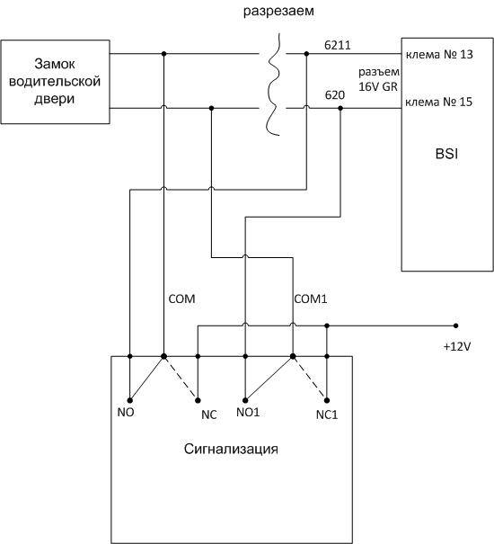

rkv1980,а какую сигналку поставил и где ставили?
Самую дешевую брал, абы центральный замок сделать, Buldog кажется.
Устанавливал сам, даже где то на форумах по пежо выкладывал мануал и схемы.
Если паяльник умеешь держать в  руках - сможешь сам - а отдавать горемастерам, что бы потом косяки всплывали не рискнул.
