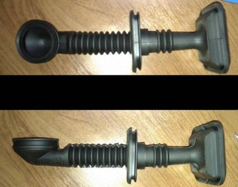

Подскажите где можно купить или как лучше сделать вот эту хрень,где вообще искать,есть ли новые такие? В какую цену они вообще? На днях сделал себе стеклоподьемники,но просто обрезал там все и напаял провода,заизолировал.Хочется сделать по человечески а не куча проводов между дверью и кузовом машины.
На Жданах на разборке спроси, там много всякого есть.

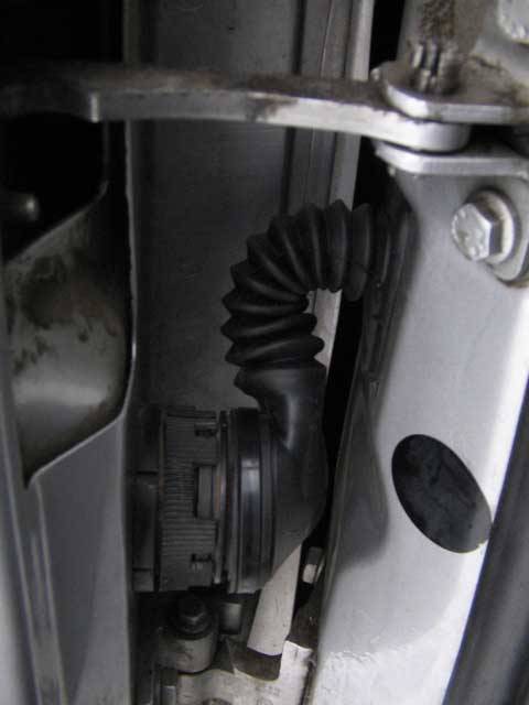

меня тоже задолбал сей разъём . Изображение последний раз зачистил, запаял и эпоксидкой залил... пока всё работает Изображение а так стеклоподъёмники оба не пахали Изображение

Подскажите кто,можно купить у нас эту хрень??? В России продают,вот ссылка как человек делал http://www.drive2.ru/cars/peugeot/306/306/megavolt0/journal/288230376153092135/#post ,а вот у нас в Белоруссии есть? а то покупать жгут вместе с разъёмом дороговато. Каталожный номер говорят 6547XJ, я искал по интернету но ниче не нашел

спроси в сифтранс(оф.дилер Пежо) на свердлова.:rolleyes:
Да я уже так все провода перепоял там,да за изолировал. Пол дня работы и все нормально
