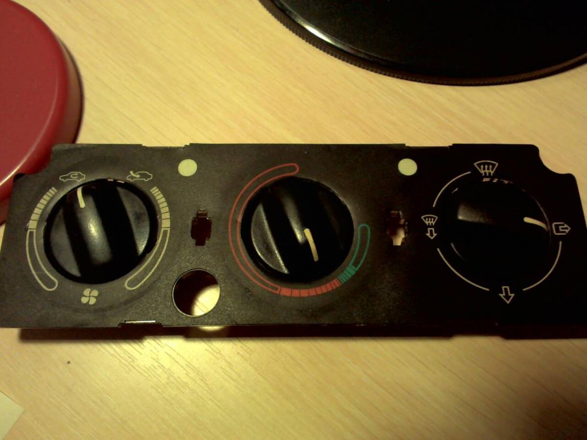

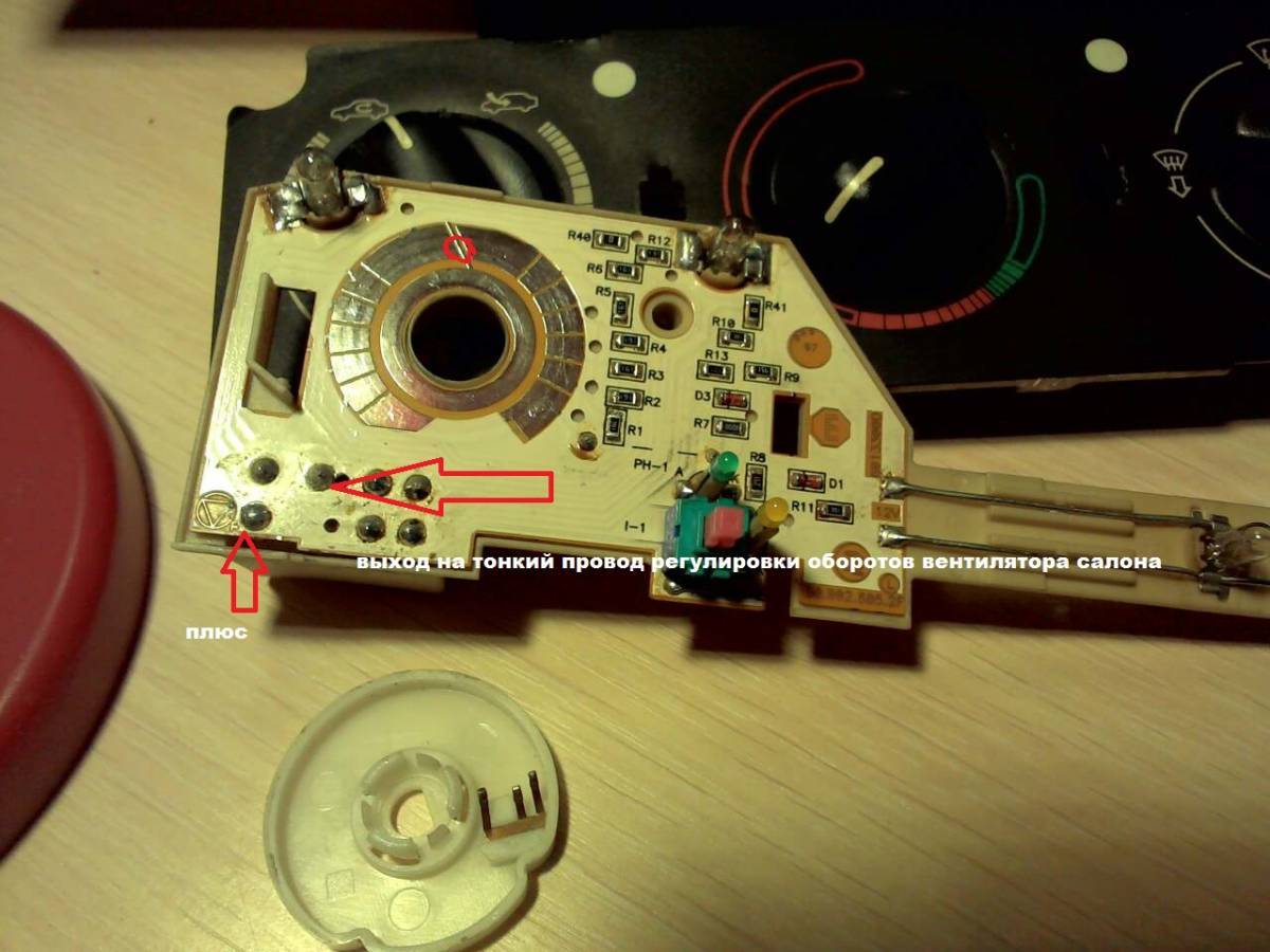

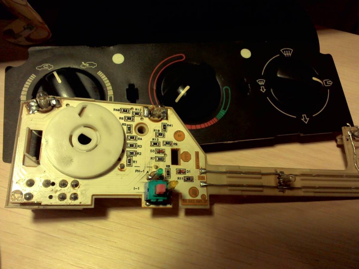

Дмитрий7755 Опубликовано 2 июня, 2017 Жалоба Поделиться Опубликовано 2 июня, 2017 Да, и по сути вопроса. Вентилятор печки заработал! Неисправность была в сдвиге напыления от движка регулировки оборотов, что вызвало замыкание двух дорожек ( место замыкания обозначено красным кружком на первом рисунке выше). Ссылка на комментарий Поделиться на другие сайты Поделиться
