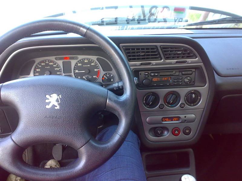

customs-smail Опубликовано 15 января, 2009 Жалоба Поделиться Опубликовано 15 января, 2009 Приветствую всех пежоводов!!! Достался мне автомобиль не от любящего владельца. Понель приборов покрашеначерным, центральная консоль(серебро) тоже крашена оторвал бы руки!!!! 1-- Вопрос заключается в следующем, скинте пожалуйсто кто может качественную фотографию как это все должно выглядеть. smail-@mail.ru2-- Дребезжат обшивки дверей поменял пистоны все продолжается, можно ли чем уплотнить?3-- Противный звук вибрации метала при закрытии дверей консервная банка (думаю произвести проклейку дверей безшумкой) ваше мнение?4-- подскажите в багажнике между задних фонарей должна ли быть декоративная панель& Ссылка на комментарий Поделиться на другие сайты Поделиться

man Опубликовано 16 января, 2009 Жалоба Поделиться Опубликовано 16 января, 2009 Приветствую. Вот как выглядит у меня панель. Ссылка на комментарий Поделиться на другие сайты Поделиться
artem_minsk Опубликовано 17 января, 2009 Жалоба Поделиться Опубликовано 17 января, 2009 хм...станадартная панель...у меня такая же - 1.4....2000г.в.интересно,а какую ты хотел?!)))да и декор. панели сзади нет...металл с вырезами-все украшение)))) Ссылка на комментарий Поделиться на другие сайты Поделиться
customs-smail Опубликовано 17 января, 2009 Жалоба Поделиться Опубликовано 17 января, 2009 Приветствую. Вот как выглядит у меня панель.спосибо за фото! у тя хоть панель на панель похожа, свою стыдно показывать!!!! Ссылка на комментарий Поделиться на другие сайты Поделиться
Vasilich Опубликовано 4 марта, 2009 Жалоба Поделиться Опубликовано 4 марта, 2009 спосибо за фото! у тя хоть панель на панель похожа, свою стыдно показывать!!!!поищи ьему на форуме про отделку салона, там и панель восстановить можно а ты че не видел какую машину брал, или покупал с закрытыми глазами? Ссылка на комментарий Поделиться на другие сайты Поделиться

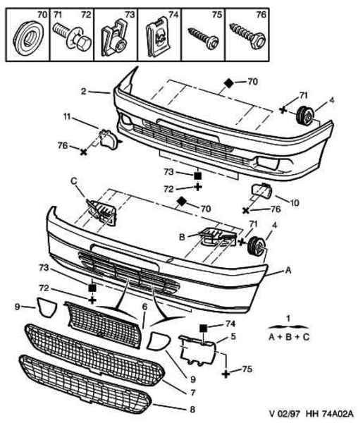

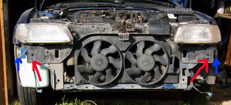

COSTA Опубликовано 30 января, 2010 Жалоба Поделиться Опубликовано 30 января, 2010 Проблема такая: ударил слегка бампер, появилась трещина. Хочу снять и спаять. Сегодня потратил полдня, но так и не добился результата. Подскажите как снять передний бампер, может есть какие скрытые защелки, гайки и.т.д. Заранее благодарю Ссылка на комментарий Поделиться на другие сайты Поделиться
Модератор Daiver Опубликовано 30 января, 2010 Модератор Жалоба Поделиться Опубликовано 30 января, 2010 Да легко. Крепится он всего то 4-я гайками и садится на 2 пластиковые направляющие, что стоят за крыльями. Чтобы добраться до гаек нужна яма. Гайки расположены левее и правее от радиатора. Чтобы к ним было удобнее добираться, нужно снимать защиту арок. Вот картинка. См. пункт 2. Ссылка на комментарий Поделиться на другие сайты Поделиться
Alex13 Опубликовано 31 января, 2010 Жалоба Поделиться Опубликовано 31 января, 2010 Проблема такая: ударил слегка бампер, появилась трещина. Хочу снять и спаять. Сегодня потратил полдня, но так и не добился результата. Подскажите как снять передний бампер, может есть какие скрытые защелки, гайки и.т.д. Заранее благодарюСкрытых гаек/защелок нет, кроме демпферов мой крепится четырьмя (или тремя, не помню) болтами за "ущи" снизу и двумя гайками, закручиваемыми из моторного отсека (стоят примерно под габаритными лампочками почти на уровне середиы большой черной окантовки). Со стороны водителя долезть сравнительно легко, с пассажирской - мешает бачок омывателя (по инструкции его вообще снимать надо, но я откручивал и так).Перед снятием бампера лучше снять верхнюю накладку (между фар) с "ресничками".Позднее выложу фото.Вот... синие стрелки - демпферы, красные - места гаек. Ссылка на комментарий Поделиться на другие сайты Поделиться

Митя Опубликовано 23 февраля, 2010 Жалоба Поделиться Опубликовано 23 февраля, 2010 Тебе же Daiver так и написал (смотрим выше). Ссылка на комментарий Поделиться на другие сайты Поделиться
