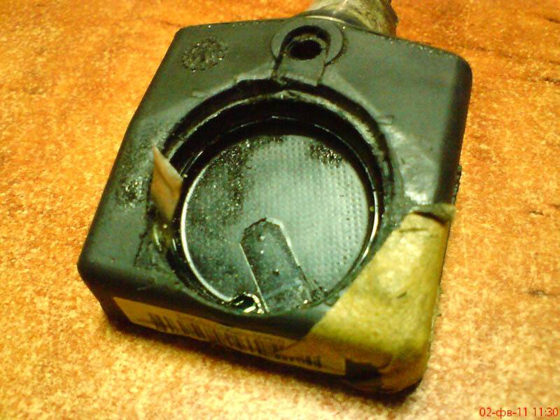

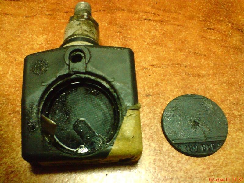

Модератор Citrin Опубликовано 18 января, 2011 Модератор Жалоба Поделиться Опубликовано 18 января, 2011 Ну, по порядку)))Первое-работает или нет еще не проверял. Почему-ответ см. ниже.Второе-я при переобувке в зимнюю резину на шиномонтаже попросил снять датчики, так как давно задумал эту процедуру. Соответсвенно-ставить назад буду при переобувке в летнюю резину. Хотя один смогу проверить раньше-как только найду резину на одно колесо(ща стоит запаска-штамповка)Ну а третье- датчик расчитан на весь срок службы авто(примерно на 10 лет), но с нашими морозами умирают раньше. У меня из 4-х датчиков, 3-2002 года, а один-2004, но этот самый молодой умер самым первым. Ссылка на комментарий Поделиться на другие сайты Поделиться

Модератор Citrin Опубликовано 20 января, 2011 Модератор Жалоба Поделиться Опубликовано 20 января, 2011 У меня в 3-х датчиках батарейи при замере напряжения показывают 3 вольта. НО! Под нагрузкой напруга просаживается до 1.8 вольта, поэтому-все под замену. Ссылка на комментарий Поделиться на другие сайты Поделиться

Модератор Citrin Опубликовано 21 января, 2011 Модератор Жалоба Поделиться Опубликовано 21 января, 2011 Под нагрузкой нужно мерять напряжение, а не в "холостую" Замена батарейки в датчике давления Датчик давления колеса, ремонт Ссылка на комментарий Поделиться на другие сайты Поделиться

Модератор Citrin Опубликовано 23 января, 2011 Модератор Жалоба Поделиться Опубликовано 23 января, 2011 Сегодня был один из датчиков с замененной батарейкой повторно активирован на Сифтрансе. Все работает. Поэтому после замены батарейки нужна будет повторная активация. Скорей всего в морозы батарейка замерзнув не смогла "отдать" положенные 3 вольта и датчик "отвязался" от авто. Ссылка на комментарий Поделиться на другие сайты Поделиться

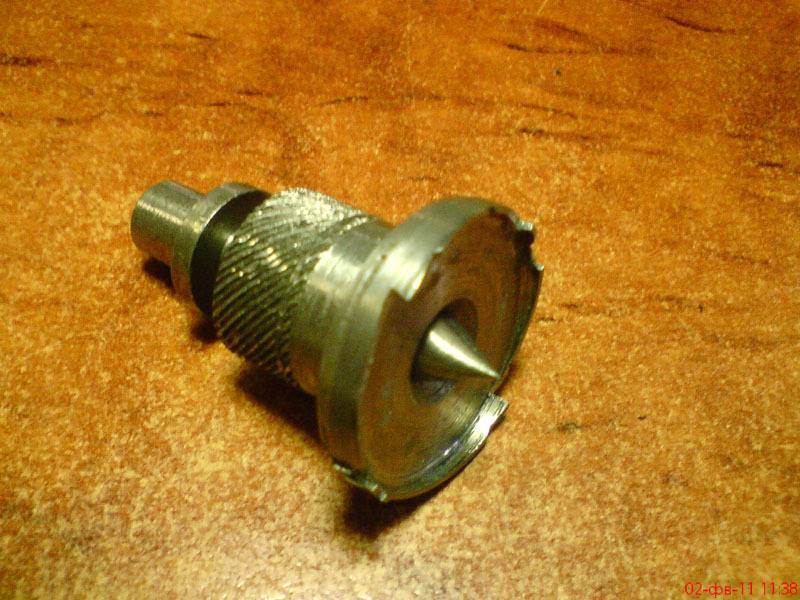

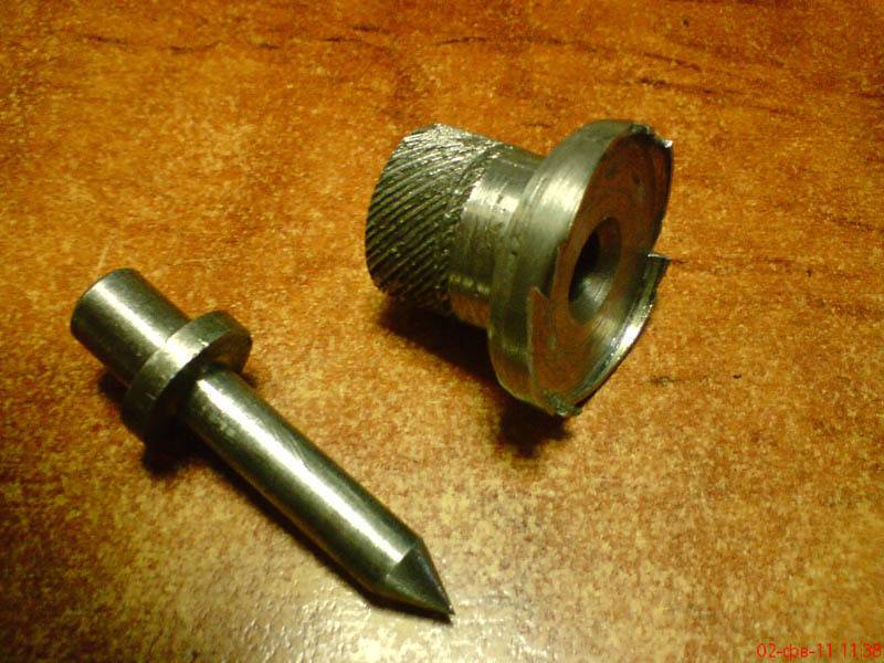

Atom605 Опубликовано 2 февраля, 2011 Жалоба Поделиться Опубликовано 2 февраля, 2011 (изменено) Хочу поделиться приспособой для добывания батарейки.Десять минут работы на токарном станке и 20 минут работы натфилем. Внешний диаметр коронки 25мм, материал Сталь45, можно потом подкалить. Центральный шток нужен вначале, для центровки коронки, дальше (когда уже есть канавка) удобней без него.Процес высверливания упрощается и ускоряется на много!Фото приспособы и результаты прилагаю Изменено 2 февраля, 2011 пользователем Atom605 Ссылка на комментарий Поделиться на другие сайты Поделиться
Модератор Citrin Опубликовано 2 февраля, 2011 Модератор Жалоба Поделиться Опубликовано 2 февраля, 2011 Как такую штуковину поиметь? Скока денег? пы.сы. Размер фото поправь. Не более 800х600 Ссылка на комментарий Поделиться на другие сайты Поделиться
Atom605 Опубликовано 2 февраля, 2011 Жалоба Поделиться Опубликовано 2 февраля, 2011 (изменено) Сообщение поправил.Приобрести - не знаю где ;( - я делал сам (благо дело у кума есть токарный станок), но я думаю это можно заказать в любой токарной мастерской - за смешные деньги, работы - то минут на десять. А зубья нарезать самому натфилем, причем количество зубьев - 3-4, меньше застряет на неровностях, а больше - тяжело провернуть.Чертеж - могу набросать, но я думаю и так все понятно - там критичные только два размера - диаметр коронки - 25 мм и глубина - 2 мм, все остальные размеры произвольные. Единственное что рекомендую брать сталь - потверже, еще лучше подкалить.Я бы запросто дал попользоваться - но я с Украины. ;( Изменено 2 февраля, 2011 пользователем Atom605 Ссылка на комментарий Поделиться на другие сайты Поделиться

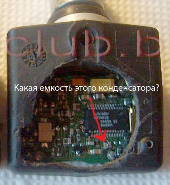

Atom605 Опубликовано 28 февраля, 2011 Жалоба Поделиться Опубликовано 28 февраля, 2011 Уважаемый, Citrin, у меня к Вам есть большая просьба - я в процессе замены батарейки, случайно снес конденсатор на плате (возле минуса) на фотке указываю какой именно, не могли бы вы замерить его емкость (я видел у Вас есть полностью отчищеная плата). Датчик то работает после замены батарейки, но не правильно - колесо нужно накачивать до 2,7 иначе горит "низкое давление" или "пробой колеса". Буду очень признателен за помощь. Ссылка на комментарий Поделиться на другие сайты Поделиться
