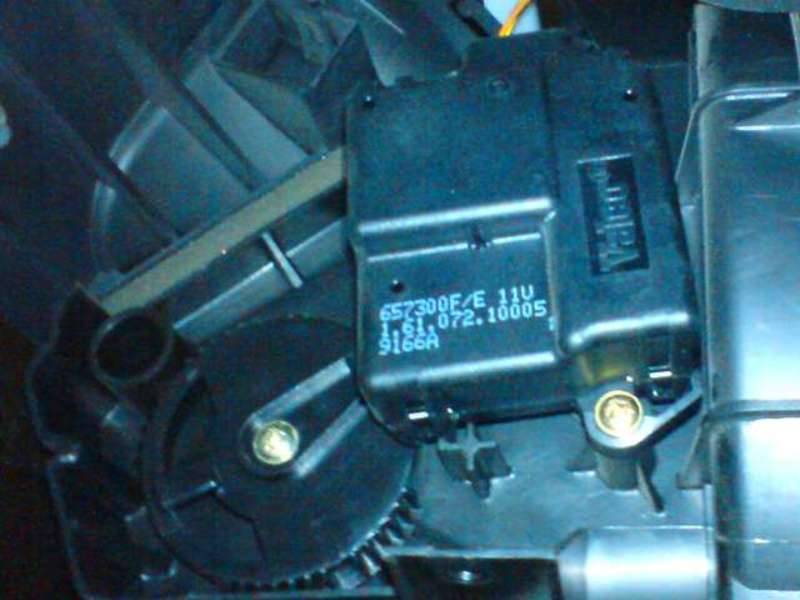

Может у кого то есть фото со стороны мотор-редуктора, установленного. Дело в том, что заслонка у меня вообще просто лежала. Посмотрел и похоже нет одной шестерни, что держит заслоку.
сначала сними,свой и разбери,в редукторе проблемма сразу определится.матор можно отключить там колодка есть, если раздрожает то папробуй так. Там в редукторе есть ограничитель на какойто шестерне и пака этот стопор не упрётся матор крутит,а потом останавливается,паходу у тебя большая шестерня и выкрошилась,поэтому матор и крутит всё время.Быстрее займёшся быстрее сделаеш.Зимой неоценимый плюс--быстрее салон нагревается.
Вот саму заслонку из салона приклей на то же место,где она была "с улицы" и , если не боишься внешних запахов, - все станет ОК.
Честно, не представляю, как можно ее приклеить изнутри,бо еле залез открутить мотор-редуктор, у которого оказалась сломана шестерня:(.В самой заслонке просверлил отверстия и прикрутил проволокой в положение воздух с улицы. Но все же хотелось бы увидеть как заслонка должна стоять по заводу.
Поменял себе моторчик рециркуляции на втором рестайле 406, на новый. Сцуко, тупей конструкции не видел. Он останавливается только от того, что крутиться некуда. Т.е. пытается это делать, а некуда. Вот поэтому они и ломаются... Пля
Народ, подскажите, пожалуйста, как снять бардачек, чтобы этот моторчик поменять. Вроде всё открутил, а его всё равно чтото слева держит. Может там защёлки какие есть, а не только саморезы??? Или просто посильней потянуть надо??? Боюсь отломать... Подскажите кто снимал..
Если его до тебя не снимали, то гемор еще тот. Там есть несколько суперсложных болтов, которые закручены со стороны моторного отсека :lol: Пришлось чутка поломать... Зато потом закрутили уже со своей стороны...

Ну наконец решил я свояю проблему с постоянным запотеванием стекол во влажную и даже в сухую погоду. Поменял мотор-редуктор. Конструкция действительно офигенная. Была сломана черная шестерня на стыке корпуса моторчика с сектором, приводящим в движение заслонку(сектор серого цвета), т.е срезало ее. Пытался починить свою шестерню-но при первом же пуске ее снова там же сломало. Решил купить б/у за 25 у.е. Поставил, подвесил бордачек с тяжелыми несколькими саморезами-и в путь. Заслонка стала работать четко. И главное, теперь езжу как человек-все видно, не приходится тряпкой протирать конденсат на окнах, стекла сухие изнутри и дышится уже воздухом с улицы или, при виде трактора с камазом, из салона при рециркуляции . P.S. Вот бы не подумал что из-за этого моторчика могут быть такие проблемы с запотеванием. Огромное спасибо форуму и Вам, ребята, кто дельным советом помог.Так что у кого такие-же проблемы-первым делом советую проверить этот моторчик
А открыть заслонку ручками чтобы окна не потели? У меня была похожая проблема (собственно и осталась :) ) - срезало зубья на белой шестеренке на полпути открывания заслонки. Так я чтобы окна не запотевали открыл заслонку раками, сняв воздушный фильтр.Да, совет тем, у кого нет климата, но есть кондиционер. Перед нажатием на кнопку рециркуляции уменьшайте обороты вентилятора отопителя салона, т.к. чудо-коробочка не расчитана на работу под большой нагрузкой, создаваемой потоком воздуха от вентилятора и зубья срезаются.
