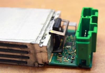

Ruslan Опубликовано 2 июня, 2010 Жалоба Поделиться Опубликовано 2 июня, 2010 Транзистор N319AG 75344G. Как найти аналог? Олежка спасай Ссылка на комментарий Поделиться на другие сайты Поделиться
Ruslan Опубликовано 2 июня, 2010 Жалоба Поделиться Опубликовано 2 июня, 2010 (изменено) не знаю твой номер Изменено 2 июня, 2010 пользователем OleZHka Под аваторой))) Ссылка на комментарий Поделиться на другие сайты Поделиться
OleZHka Опубликовано 2 июня, 2010 Жалоба Поделиться Опубликовано 2 июня, 2010 У меня есть тразистор))) Можешь забрать))) На Курчатова Ссылка на комментарий Поделиться на другие сайты Поделиться
OleZHka Опубликовано 2 июня, 2010 Жалоба Поделиться Опубликовано 2 июня, 2010 Что-то не дозвониться тебе.Короче у бати на работе (ул. Курчатова, ооочень недалеко от Казинца ) есть даже два транзистора.Звони мне (телефоны под аваторой), договоримся Если актуально... Ссылка на комментарий Поделиться на другие сайты Поделиться

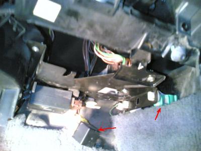

ДенисКа Опубликовано 4 июня, 2010 Жалоба Поделиться Опубликовано 4 июня, 2010 Таже проблема печка не дует вообще!Снял моторчик ,контакты в норме,нету самого + на входе.Где искать?,предохранители целые.605 1992г 2.0л Ссылка на комментарий Поделиться на другие сайты Поделиться
NeshTa Опубликовано 4 июня, 2010 Жалоба Поделиться Опубликовано 4 июня, 2010 (изменено) В 04.06.2010 в 07:38, 'ДенисКа' сказал: Таже проблема печка не дует вообще!Снял моторчик ,контакты в норме,нету самого + на входе.Где искать?,предохранители целые.605 1992г 2.0лищи + в контактной группе замка зажигания может ещё ключ зажигания греться Изменено 4 июня, 2010 пользователем NeshTa Ссылка на комментарий Поделиться на другие сайты Поделиться
ДенисКа Опубликовано 4 июня, 2010 Жалоба Поделиться Опубликовано 4 июня, 2010 В 04.06.2010 в 09:13, 'NeshTa' сказал: ищи + в контактной группе замка зажиганияСпасибо ,буду искать! Ссылка на комментарий Поделиться на другие сайты Поделиться
ДенисКа Опубликовано 4 июня, 2010 Жалоба Поделиться Опубликовано 4 июня, 2010 А это может быть реле? Ссылка на комментарий Поделиться на другие сайты Поделиться
Ruslan Опубликовано 4 июня, 2010 Жалоба Поделиться Опубликовано 4 июня, 2010 (изменено) Спасибо Олежке! Выручил транзистором, перепаял и всё заработало...Вот выкладываю фотки девайса. Изменено 4 июня, 2010 пользователем Ruslan Ссылка на комментарий Поделиться на другие сайты Поделиться
OleZHka Опубликовано 4 июня, 2010 Жалоба Поделиться Опубликовано 4 июня, 2010 В 04.06.2010 в 15:01, 'Ruslan' сказал: Спасибо Олежке! Выручил транзистором, перепаял и всё заработало...Вот выкладываю фотки девайса.Пожалуйста обращайся Ссылка на комментарий Поделиться на другие сайты Поделиться
zapas Опубликовано 4 июня, 2010 Жалоба Поделиться Опубликовано 4 июня, 2010 В 04.06.2010 в 15:01, 'Ruslan' сказал: Спасибо Олежке! Выручил транзистором, перепаял и всё заработало... Вот выкладываю фотки девайса. А какой именно транзистор, Олежка тебе дал? Оригинал или аналог? Если аналог то какая маркировка? Интерес у меня непосредственный, так как у меня сгорел один транзистор и мне перепаяли другой за 40 тыс. Но через неделю он сгорел. На мой вопрос мог ли он сгореть от отсутствия термопасты, мне ответили, что никогда и скорее всего он сгорел от того, что у меня где-то подклинивает моторчик(там есть маленький писк на малых оборотах). Так я пока думаю перепаять еще раз, но что мне искать у нас в гомеле. Ссылка на комментарий Поделиться на другие сайты Поделиться
OleZHka Опубликовано 5 июня, 2010 Жалоба Поделиться Опубликовано 5 июня, 2010 В 04.06.2010 в 20:50, 'zapas' сказал: другой за 40 тыс.Блин, можно зарабатывать)))Аналог, стоит $1, маркировку опять забыл Ссылка на комментарий Поделиться на другие сайты Поделиться
zapas Опубликовано 5 июня, 2010 Жалоба Поделиться Опубликовано 5 июня, 2010 В 05.06.2010 в 08:23, 'OleZHka' сказал: В 04.06.2010 в 20:50, 'zapas' сказал: другой за 40 тыс.Блин, можно зарабатывать)))Аналог, стоит $1, маркировку опять забыл Я не точно выразился, у них времени не было купить транзистор. так они мне сказали куда ехать и у кого брать, а там транзистор 10 тыр. + снять выпаять-впаять и поставить 40 тыр.= 50 тыр. Ссылка на комментарий Поделиться на другие сайты Поделиться
ДенисКа Опубликовано 10 июня, 2010 Жалоба Поделиться Опубликовано 10 июня, 2010 Со своей проблемой справился!Оказалось подгорели реле,жолтое оплавилось,было заменено(хотя и работало),но основная проблема была в зеленом(за ковриком справа).После чистки и поджима контактов все заработало! Ссылка на комментарий Поделиться на другие сайты Поделиться

OleZHka Опубликовано 18 августа, 2010 Жалоба Поделиться Опубликовано 18 августа, 2010 Итак. В силу периодического обращения людей, выложу сюда. У кого вентилятор на 406 (рестайл и дорестайл принципиально не сильно отличаются) дует постоянно и не реагирует на кнопки, скорей всего, у Вас сгорел транзистор в механизме управления. Исправить просто: перепаять этот транзистор (плата эта вставляется в воздуховод под бардачком). Основная загвоздка в том, что он зарубежный и такого у нас не найти. Я нашел аналог, который работает "на ура". Называется он IRFP064N (это для рестайла). Стоит сущие копейки. Купить можно во многих фирмах, торгующих подобным барахлом (у меня есть пару контактов, если что - обращайтесь). Zenyk 1 Ссылка на комментарий Поделиться на другие сайты Поделиться
