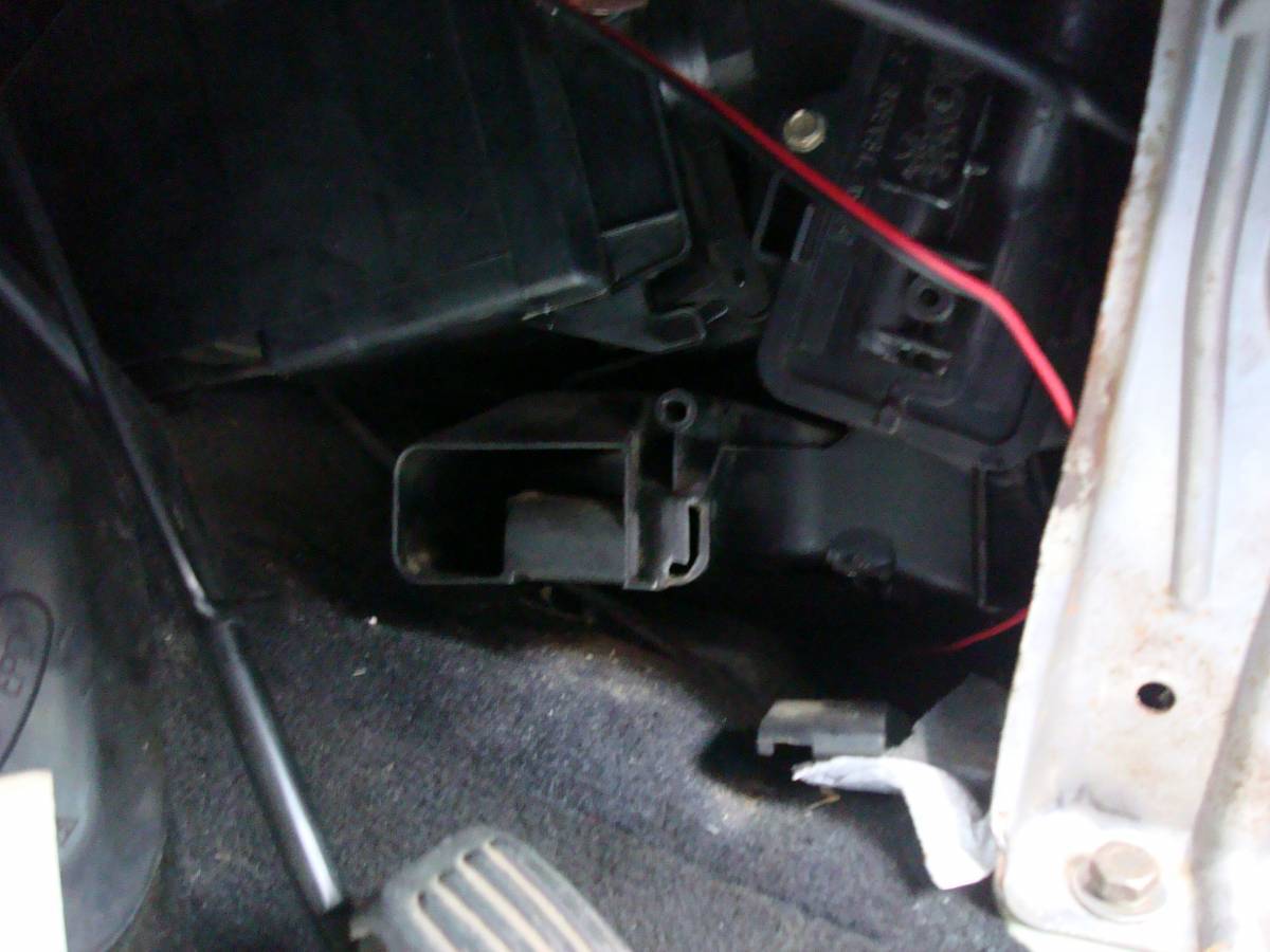

Николай, огромное спасибо за фото  печки, скажу честно, увидел только стрелки, а надписи, только после того, как ты ткнул меня носом, но всё равно, пришлось взять лупу, что бы найти заветное слово /НОГИ/.
Теперь главное, не в обиду за глупые мысли, если что. Я понял так - снять боковушки, где выход сопел под коленки, пассажирскую заткнуть, а у себя  с левой стороны, в патрубке /под коленки/, сделать отвод-направляющую,  непосредственно к ступням водилы?
А /пошурудить/- хочу попробовать енту заслонку , где  надпись /к ногам/, ведь она же Делит воздуховод Попалам, половина в ноги, половина в /коленки/,  вот если бы её  перекрыть полностью в /коленки/, то и /колхозить/ думаю ни чего бы не пришлось. Как думаешь?
 Но Это при условии, что ента заслонка, влияет на потоки воздуха, Только /ноги/ - /колени/!  Если через её, ещё  куда то дует, то конечно, ЕЁ перекрывать полностью, НЕЛЬЗЯ. имхо
Да нет там ни ног, ни коленок от них. Сними облицовку и все увидишь. Из корпуса печки выходят два прямоугольных патрубка, к ним ставится фигурный патрубок который идет к решетке дефлектора на боковинах грота. По ним и подается воздух, кому на коленки а кому...

Коля, я чёй то не догоняю,  ведь на твоём втором фото, под словом  /ноги/ прямоугольный выход, как раз в ноги, а над словом /ноги/ заслонка, которая перекрывает поток воздуха в /ноги/, на фото она  в нейтральном положении, и стрелка  чуть выше,  Вопрос - куда  по этой стрелке, поток воздуха  направился? На счёт /Сними облицовку и все увидишь/ я Коля полгода ездил со снятой  боковой решёткой и /подпоркой/ торпеды, когда у меня уплотнительные кольца на трубках радиатора печки подкапывать стали, стекло водительской стороны постоянно потело, времени встать на ремонт, не мог выкроить, так  я там приспособил обрезок бутылочки 0,5 как раз над капелькой  ОЖ с трубок, и капельки падали не на ковролин,  а в бутилочку, с верху бутылочки прикрыл мятой бумагой, что бы с с её, пары не попадали на  лобовик, а внизу под печкой, стелил белые солфетки,   что бы контролировать, точное /бомбометание капелек ОЖ/,  вот так и спасался полгода,  пока не поменял, эти 2 уплотнительных кольца на патрубках радиатора печки.

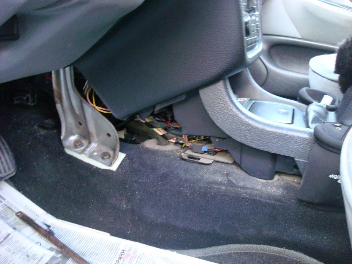

Кстати менял, по упрощённой как мне показалось схеме, снял мафон, просверлил в пластике  отверстие, примерно на 10мм. КАК раз на против  болта крепления трубок отопителя, сделал длинный вороточек см50,  и без труда,   отвернул болтик под звёздочку,   выкинув его,  далеко далеко, /со словами  вдогонку/, поменял колечки, подобрал болтик с нужной длинной и резьбой,  НО, уже под головку на 8мм, через 5минут ,  всё собрано, и протянуто  надёжно головкой на 8мм.!  Думаю кому то,  это сэкономит время и нервы,  при  отворачивании  этого болтика, под звёздочку.
1 час назад, Sasha19561956 сказал:
Заслонка в положении открыто. Воздух направляется по коробу (он разделен вертикальной перегородкой на пассажирский и водительский) вниз. Надеюсь ты понимаешь что это половинка корпуса и расположена горизонтально.

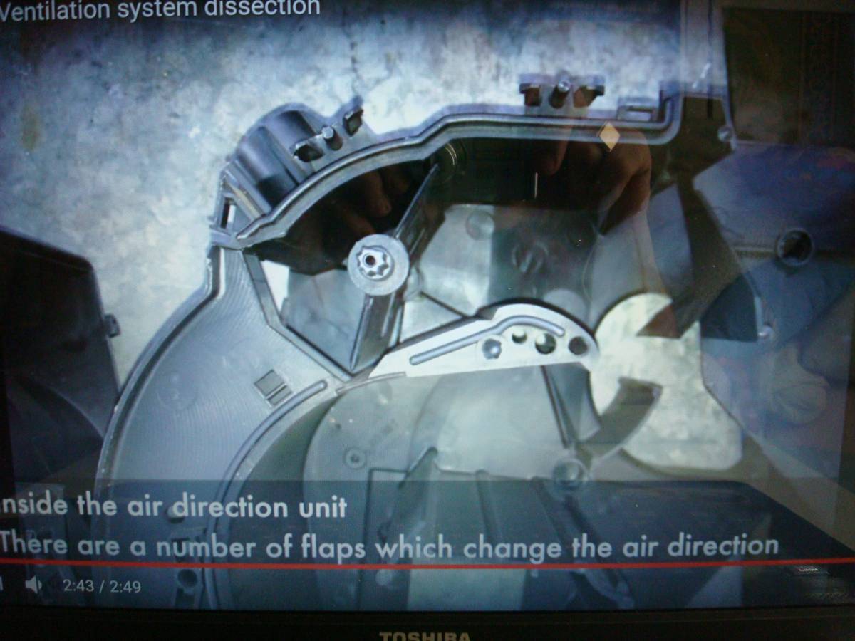

Да, не даром говорят, один раз увидеть, чем 100 раз услышать!  У тебя печка, разобранная перед тобой,  а я и остальные, могут  только  догадываться, что там внутри, глядя на печку, в районе, маленького прямоугольного выхода из печки, для Нежного,  обдува ног водителя.

Значит, исходя из твоего фото и ответа- /Воздух направляется по коробу (он разделен вертикальной перегородкой на пассажирский и водительский) вниз.
Исходя из этого, если закрыть эту заслонку, то воздух закроется /к пассажирам, и в  колени/? А направится, Только к нашим ботинкам, так?

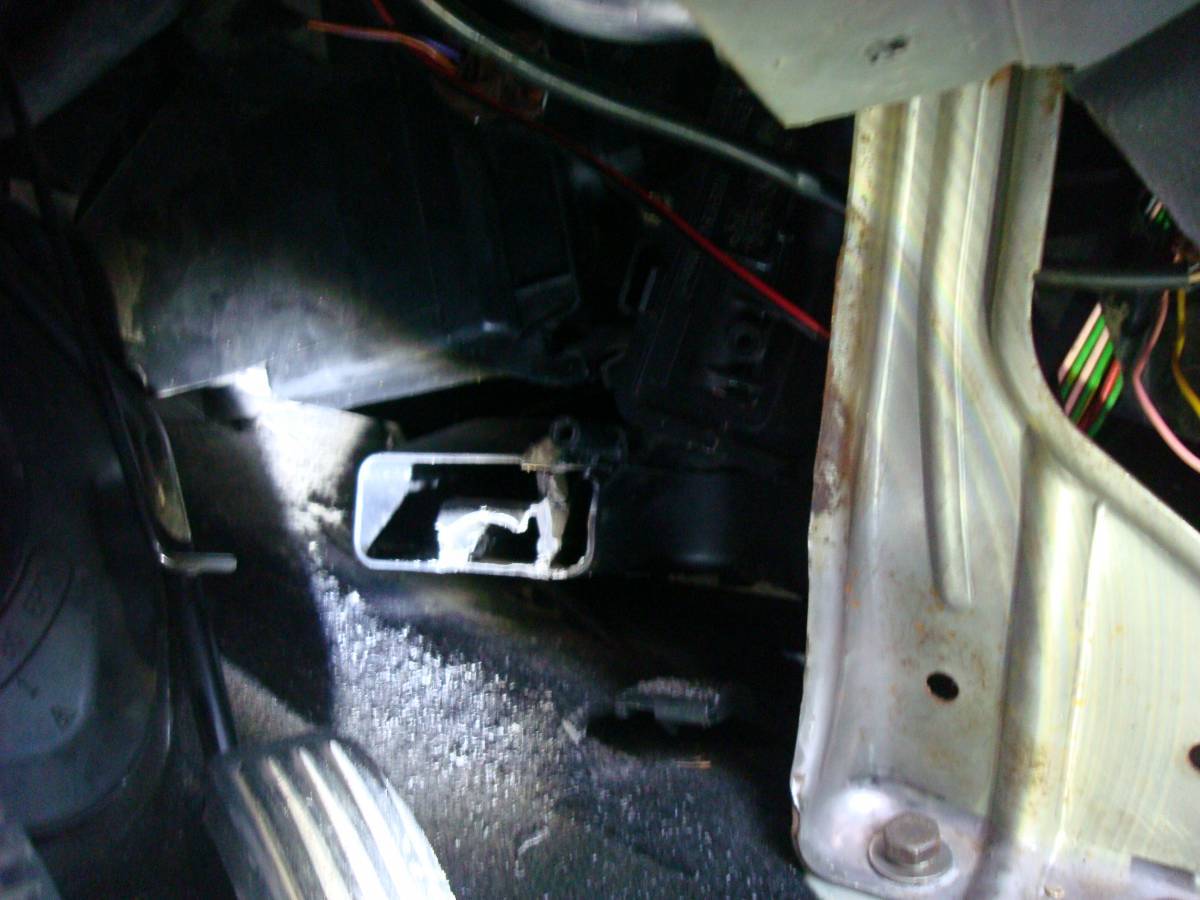

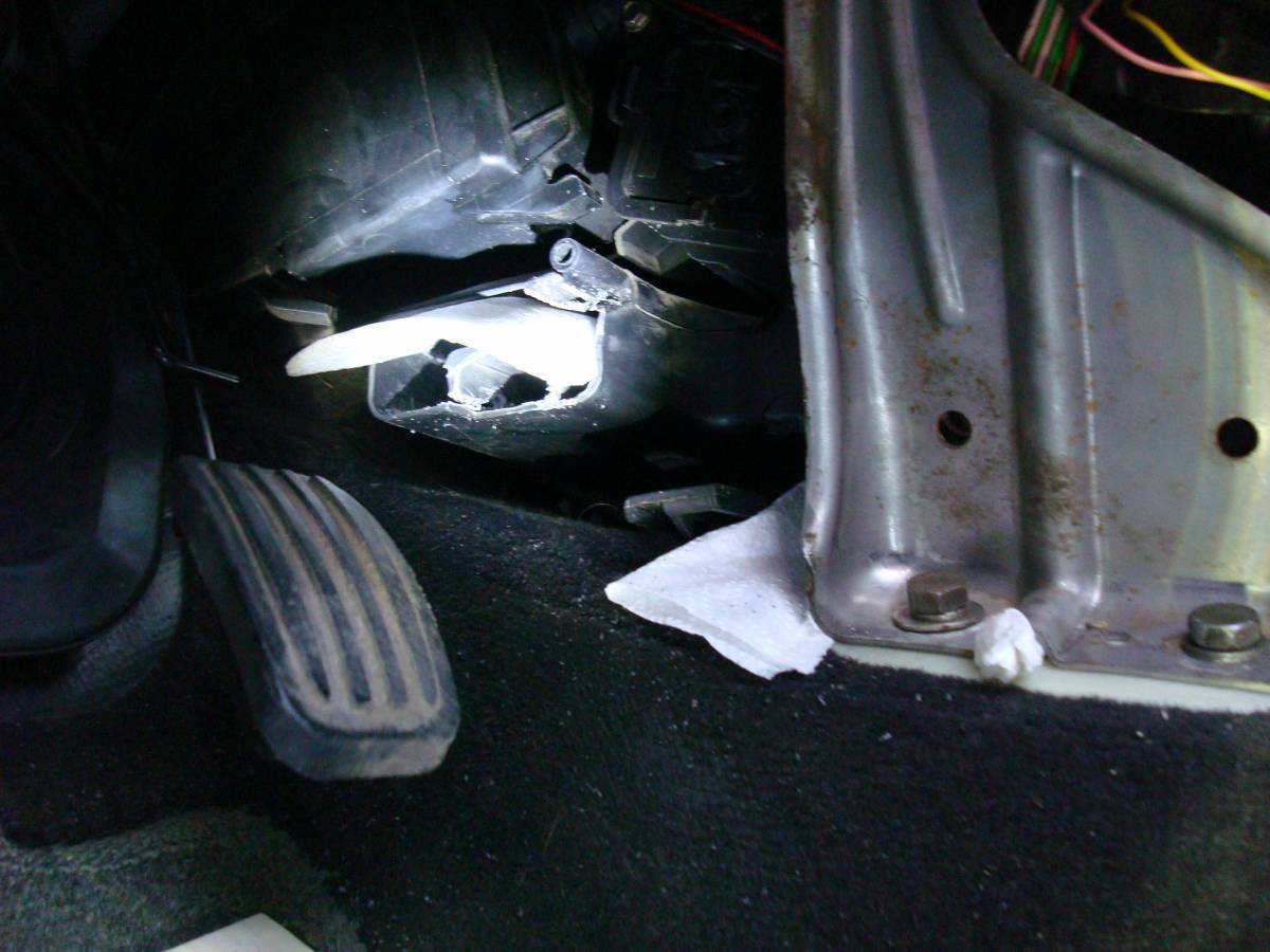

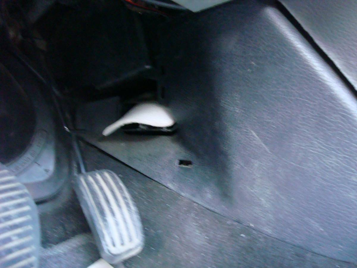

Короче залез я туда и проделал вот такую процедуру, с воздуховодом подачи тепла в /ноги/. 1фото-Сдёрнул боковую защиту.  2фото- демонтировал воздуховод к /каленам и зад.пассажирам/.  заткнул выход из печки ветошью. 3фото-переходим к выводу подачи тепла, непосредственно к /обуви/, Так выглядит  оригинал.    4фото- а так после.   5фото- /вид снизу/ - дальше импровизация, попал на глаза кусочек полистирола, воткнул его под углом,   в тоннель воздуховода,  Теперь  весь поток воздуха, направлен ПОД педаль газа, тормоза и сцепы,  а не КАК Раньше, основной поток горячего воздуха, дул Горизонтально, еле-еле задевая кончики обуви водителя, и сразу всё тепло уходило под консоль, теперь он дует на пятки обуви, КПД - думаю на лицо.   6-фото вид сверху.   7фото-поставил защиту на место, в место белого моно подобрать серый или покрасить, что б в глаза не бросалось, ну енто уже мелочь, главное тапки стали чувствовать тепло!!! При желании моно вывести гофру к левой ноге, кому как надо.
Итог - своим  /колхозом доволен/, тапки в тепле.
Спасибки ПАТРОЛЬ, за помощь и терепение!
