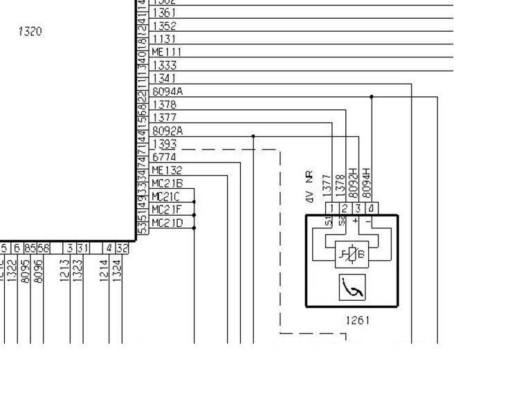

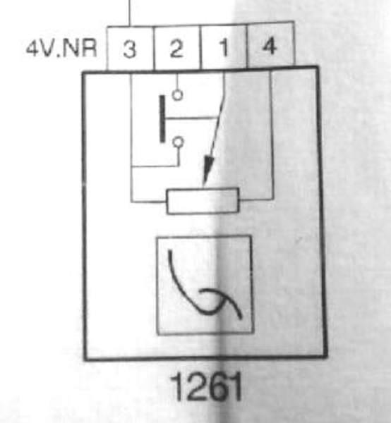

Евгеник Опубликовано 14 мая, 2009 Жалоба Поделиться Опубликовано 14 мая, 2009 Задался целью проверить этот датчик т.к. ранее проскакивала ошибка по нему (Р0220). Накопал его схему, правда не помню уже откуда, скорее всего из сервисбокса. Наконец-то выкроил время и сподобился проверить тестером т.к. по схеме это обычный потенциометр с концевиком, но ничего у меня не вышло. Схему привожу ниже. Звониться у только 3 и 4 пины (800 ом). Больше ничего не звонится ни в какую сторону при каких положениях датчика (и крутил, и тросик снимал). Уточню что мотор HDI, датчик 1920.АК. Предполагаю что такой же стоит на некоторых бензинках. У кого есть возможность - проверьте пожалуйста мультиметром как там у вас. особенно интересно срабатывание концевика (2 и 3 пин) или моя схема неверна? Ссылка на комментарий Поделиться на другие сайты Поделиться
Модератор Citrin Опубликовано 14 мая, 2009 Модератор Жалоба Поделиться Опубликовано 14 мая, 2009 Там внутри 2 переменных резистора. Где-то на даче валялся у меня вскрытый старый, после вскрытия и чистки стал нормально работать.Схоже ради интереса проверю свой (2.1ТД) Ссылка на комментарий Поделиться на другие сайты Поделиться

Leusik Опубликовано 15 мая, 2009 Жалоба Поделиться Опубликовано 15 мая, 2009 Как он может не подойти если номера сходятся???Прозоните люди добрые его...прошу...У меня звонятся 3 и 4 на 820 Ом, 1 и 3 на 40,9 кОм, 1 и 4 на 40 кОм. Остальные комбинации в обрыве, на нажатие газа никак не реагируют значения те же. Скорее всего твоя схема не верна. Движек HDI 110 л.с. Ссылка на комментарий Поделиться на другие сайты Поделиться
Leusik Опубликовано 16 мая, 2009 Жалоба Поделиться Опубликовано 16 мая, 2009 Задался целью проверить этот датчик т.к. ранее проскакивала ошибка по нему (Р0220). Накопал его схему, правда не помню уже откуда, скорее всего из сервисбокса. Наконец-то выкроил время и сподобился проверить тестером т.к. по схеме это обычный потенциометр с концевиком, но ничего у меня не вышло. Схему привожу ниже. Звониться у только 3 и 4 пины (800 ом). Больше ничего не звонится ни в какую сторону при каких положениях датчика (и крутил, и тросик снимал). Уточню что мотор HDI, датчик 1920.АК. Предполагаю что такой же стоит на некоторых бензинках. У кого есть возможность - проверьте пожалуйста мультиметром как там у вас. особенно интересно срабатывание концевика (2 и 3 пин) или моя схема неверна?Я тут нашел несколько другую схему Ссылка на комментарий Поделиться на другие сайты Поделиться

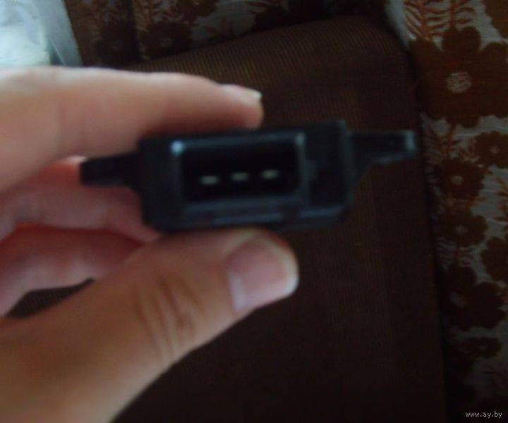

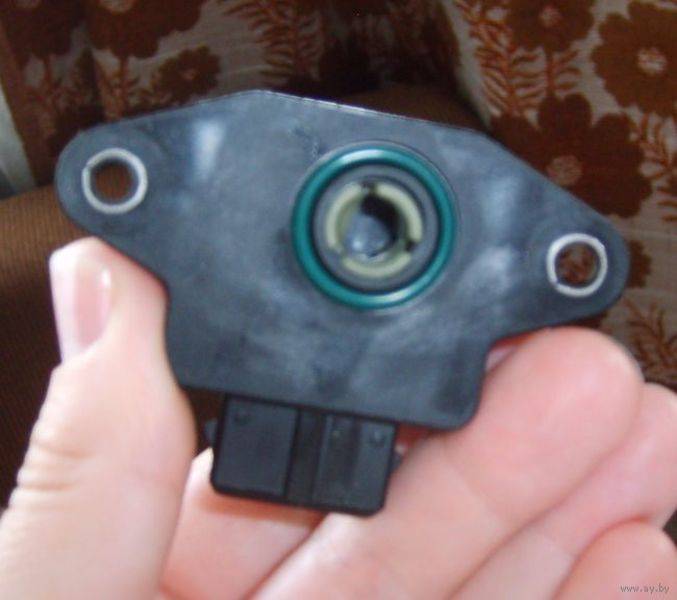

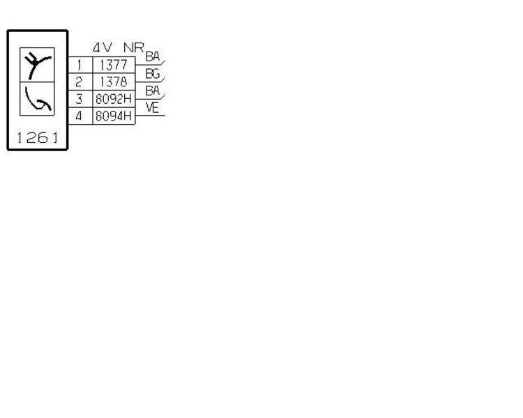

Модератор Citrin Опубликовано 17 мая, 2009 Модератор Жалоба Поделиться Опубликовано 17 мая, 2009 Я тут нашел несколько другую схемуЭто схематичное обозначение.Евгеник Датчик привез, завтра сфотаю и померяю сопротивление Ссылка на комментарий Поделиться на другие сайты Поделиться
Модератор Citrin Опубликовано 18 мая, 2009 Модератор Жалоба Поделиться Опубликовано 18 мая, 2009 Так-с... фото самого элемента внутри Это общее фото: Ссылка на комментарий Поделиться на другие сайты Поделиться
Евгеник Опубликовано 18 мая, 2009 Автор Жалоба Поделиться Опубликовано 18 мая, 2009 Так-с... фото самого элемента внутриО как интересно...Спасибо тебе Citrin за проделанную работу.Твой датчик меняет сопротивление при вращении? Ссылка на комментарий Поделиться на другие сайты Поделиться
Модератор Citrin Опубликовано 18 мая, 2009 Модератор Жалоба Поделиться Опубликовано 18 мая, 2009 Меняет Ссылка на комментарий Поделиться на другие сайты Поделиться
