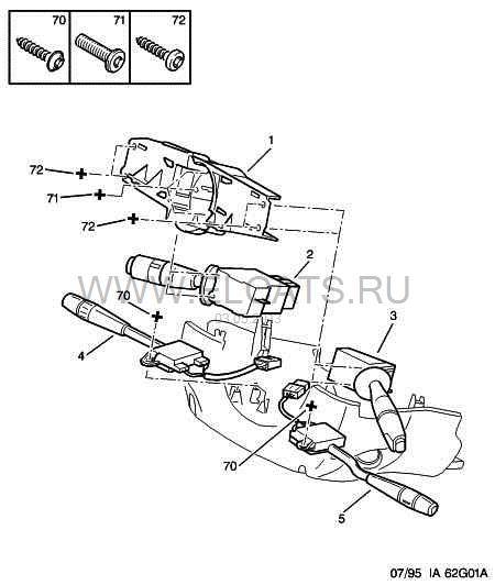

Foxit Опубликовано 2 мая, 2013 Жалоба Поделиться Опубликовано 2 мая, 2013 (изменено) Да, если не сложно, скинь схему кнопки, буду очень благодарен. Не активируется бк, т.е. в pp2000 нельзя изменить пункт "бортовой компьютер", скорее всего из-за отсутствия той самой кнопки. Экран многострочный с температурой за бортом, временем и строками информации с магнитолы. Подрулевой переключатель, как на фото. Изменено 2 мая, 2013 пользователем Foxit Ссылка на комментарий Поделиться на другие сайты Поделиться
andygray Опубликовано 3 мая, 2013 Жалоба Поделиться Опубликовано 3 мая, 2013 (изменено) <br />Да, если не сложно, скинь схему кнопки, буду очень благодарен. Не активируется бк, т.е. в pp2000 нельзя изменить пункт "бортовой компьютер", скорее всего из-за отсутствия той самой кнопки. Экран многострочный с температурой за бортом, временем и строками информации с магнитолы. Подрулевой переключатель, как на фото.<br />наличие или отсутствие кнопки никак на влияет на мозги, если там этот пунк неактивен, значит у тебя не мультиплекс! кнопка всего лишь позволяет переключать режимы БК. Насчет экрана, там должна быть дополнительная строка для расхода топлива, если у тебя ее нету, то на своем экранчике, даже после активации ты ничего нового не увидишь... Для сравнения обычный экран и многосторочный с БК, если у тебя второй, то есть смысл заморачиваться с кнопкой: Изменено 3 мая, 2013 пользователем andygray Ссылка на комментарий Поделиться на другие сайты Поделиться

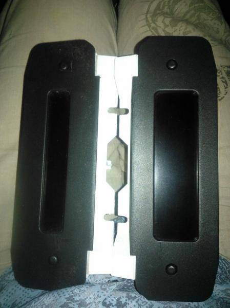

Lesha* Опубликовано 3 мая, 2013 Жалоба Поделиться Опубликовано 3 мая, 2013 Кстати, а если у меня экран (фото выше), левый на фото, а поставить который справо реально? слышал что просто через Пежо планет активируют и все?? Ссылка на комментарий Поделиться на другие сайты Поделиться
Foxit Опубликовано 3 мая, 2013 Жалоба Поделиться Опубликовано 3 мая, 2013 (изменено) У меня экран, как на фото справа, расширенный. Он все показывает, и информацию с магнитолы, и температуру, и какая дверь открыта. И если не ошибаюсь, то заменить экран не проблема, главное чтобы он был не от англичанки, т.к. у них показания в милях и галлонах. Изменено 3 мая, 2013 пользователем Foxit Ссылка на комментарий Поделиться на другие сайты Поделиться
andygray Опубликовано 3 мая, 2013 Жалоба Поделиться Опубликовано 3 мая, 2013 Кстати, а если у меня экран (фото выше), левый на фото, а поставить который справо реально? слышал что просто через Пежо планет активируют и все??зависит от проводки, а точнее от фишки... если в BSI (мозгах) можно прописать его, то все пучком...У меня экран, как на фото справа, расширенный. Он все показывает, и информацию с магнитолы, и температуру, и какая дверь открыта. И если не ошибаюсь, то заменить экран не проблема, главное чтобы он был не от англичанки, т.к. у них показания в милях и галлонах.Проще было бы, если б ты на встречу к нам приехал, я бы тебе все подробно рассказал и показал и насчет кнопки и насчет БК... Если не горит, то очередная встреча будет после праздников, подъедешь и всё решим!!! Ссылка на комментарий Поделиться на другие сайты Поделиться
