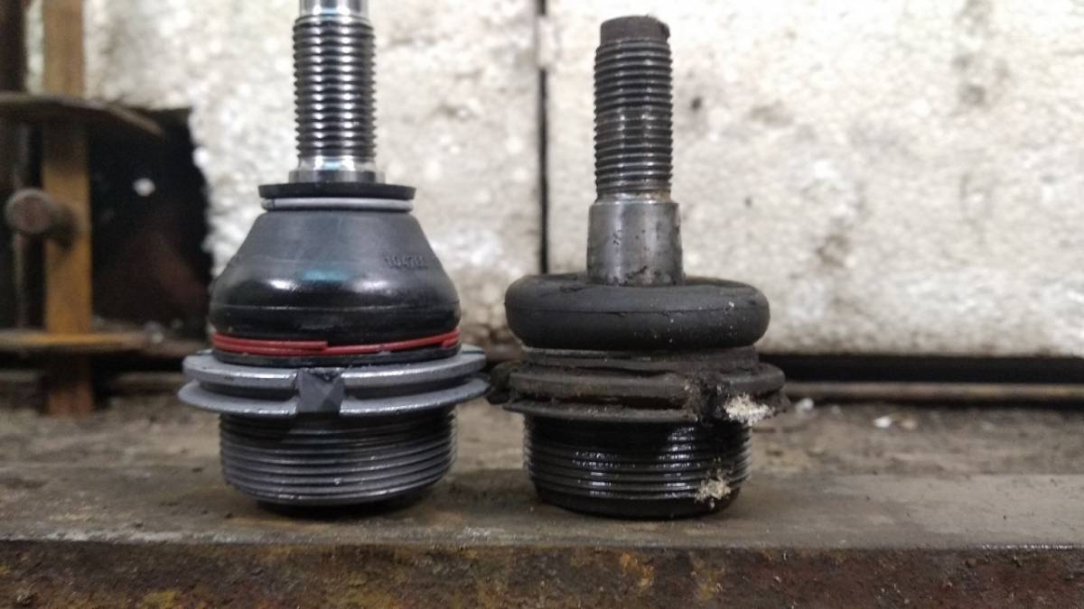

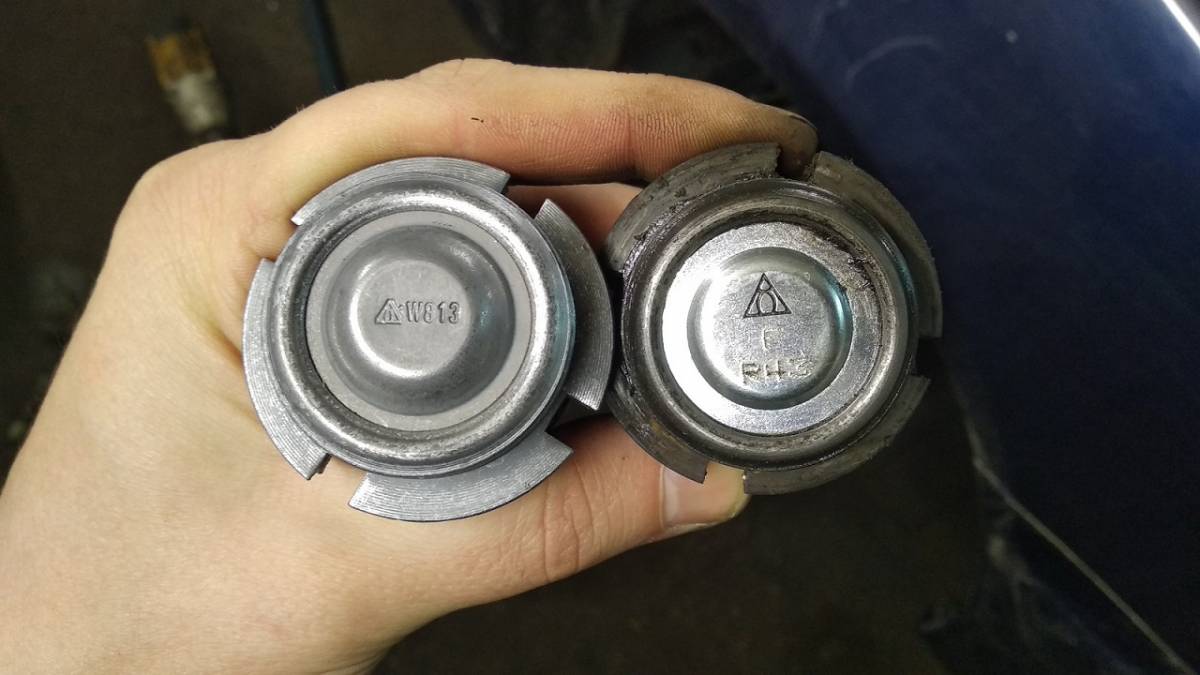

Мужики, есть вопрос, два раза ставил лемфердеры на нижние шаровые пежо 607 2003 г.  Проезжаешь ~15 тыс. Рычаг рвет резинку и все шаровую выкидываешь. В чем проблема? Может в рычаге посадочное разбито?
Проблема то известная уже с пол года минимум. На 406\607 лемфердер нынче гонит шило как и TRW, прослаблен конус. Из-за этого палец садится глубже в рычаг и пыльник протирается об рычаг. Оригинальные лучше ставить, там тоже Лефмердер, но другой. Фото для наглядности. Оригинальный лемфердер и купленный в коробке лемфердер.

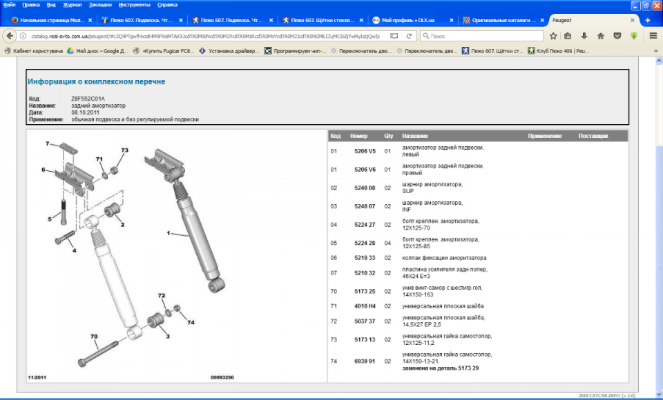

@Sergey S
Я пользуюсь вот этим сайтом  там есть- оригинальный каталог..выбираеш свою тачку и там дальше что надо .....есть картинки со всеми оригиналами и тд.... я пользуюсь очень удобно
.. к примеру у меня пыж 3,0 2001 акпп   когда накрылся передний правый аморт....так как будто на телеге едешь... были когдато у 1-х хозяев регулируемые... сейчас поставил каябу по кругу......  самое интересное , что ездил на трясучку ..проверку  амортов компьютерную   сзади показали 75  годности... как так  ? реально новые..
