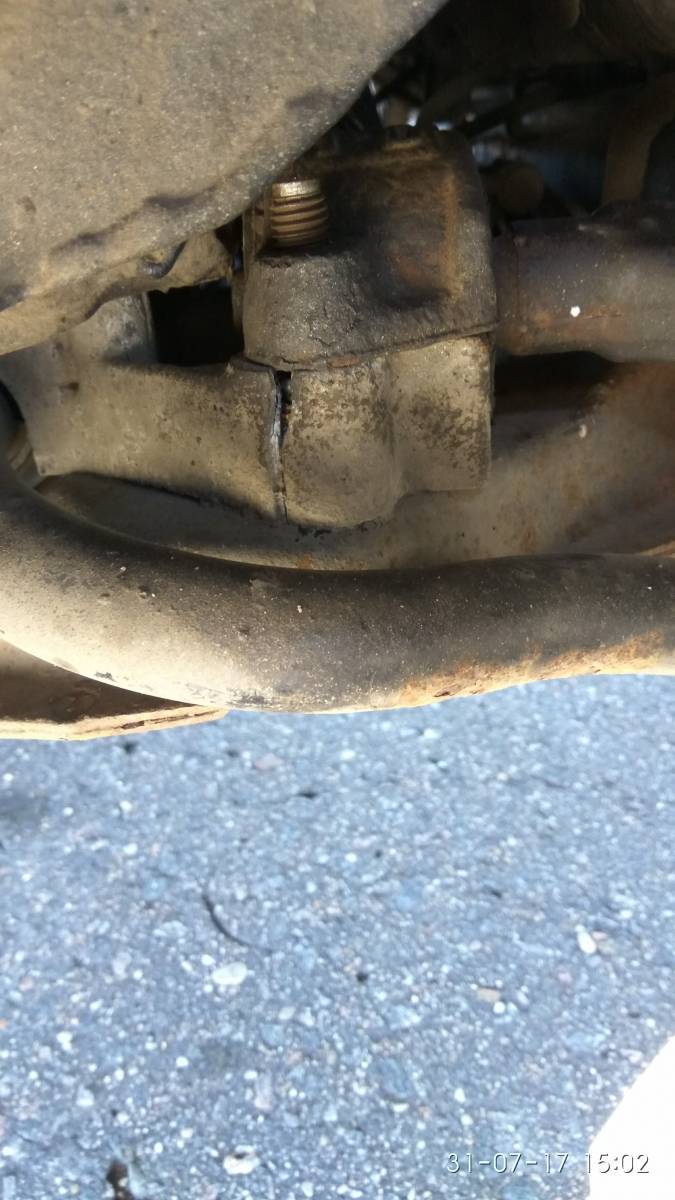

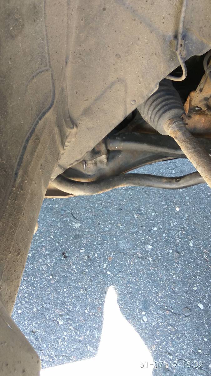

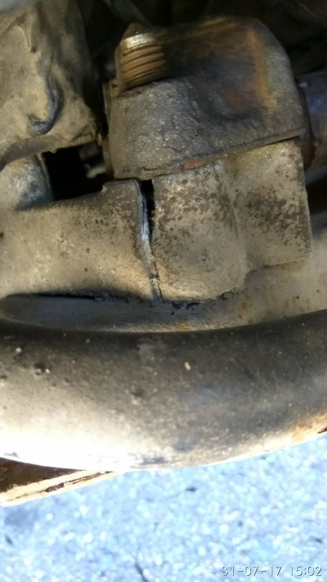

Всем доброго времени суток! Такая вот неприятность случалась, треснуло крепление  нижнего рычага передней подвески!:ai: Я так полагаю это стрёмная вещь! При которой эксплуатация авто  стоило бы воздержатся? Или это не страшно и можно катать дальше! И ещё был бы весьма признателен тому кто скинул бы артикул на данную запЦаЦку:hi:
Пежо 607  2001 г.в.   2.2 ХДИ  133 умерающих пони:ag:
1 час назад, Димыч. сказал:
Можно ездить. Знаю четыре машины с таким косяком. Конечно, не есть хорошо, но что поделать.
так мазгочет чё дурная тяга стабилизатора, она ведь получается не зажата! или я ошибаюсь?
15 минут назад, Димыч. сказал:
Если кронштейн сломан в районе втулки стабилизатора, то может стучать. На этих фотках не видно.
Треснуло только там что на фото. Тогда может рычаг мазгочет из за этой трещины? я так понимаю он толком не зажат! я имею в виду сайлентблок толком не обжат, и в полне возможно что тогда он стучит, так как он уже не новый.........

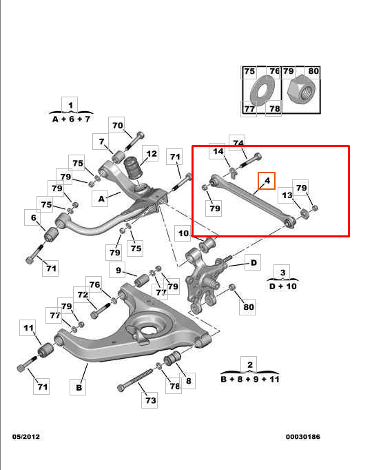

напишите кто нибудь артикул детали под номером "3"
Добрый день.
Кто знает, на тягу рег. схождения задка 331612 можно подобрать сайленблоки, а то по каталогу только тяга целиком меняется ?
А как на эту деталь, кто то подбирал или меняли целиком ? просто цена не маленькая на нее
PS Машину водит на кочках жутко, зад подруливает очень сильно, вроде в ней проблема
Изменено пользователем AlexxSys
