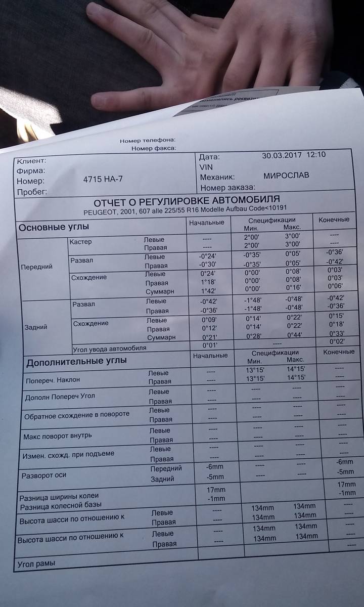

4 минуты назад, Димыч. сказал:
Тебе делать работы будут только по схождению. (кстати, стоимость работы ниже). Уведомить-то уведомят, если не устно, то на бумаге всё будет отображено. Но вот здесь косяков нет:
Нормальные спецы никаких работ делать не должны пока подвеску не продиагностят,что уж тут про развал говорить-должны уведомить устно(не все ведь в бумажку смотрят и что-то там видят).Почему косяка нету,а на правом сорок минут?
Только что, Наездник сказал:
Про "делать не должны", это само собой. Ну устно тебе скажут про это, скажут, что невозможно устранить, скажут, что только сход настроят и всё. И ничего же не возразишь.
Развал нормальный. что тебя смущает в 40 минутах? Это норма!
Допускаемая разница 40 минут, здесь же 29 минут разница. Что не так?
15 часов назад, Димыч. сказал:
Про разницу для развала мы уже выясняли.
7 часов назад, Димыч. сказал:
Выяснили, да тебе что-то не нравится постоянно.
Ну,значения развала не купюра в сотку бакцав,которая всем нравится)))Дело не в моем мнении,а в устройстве подвески 607.
В 20.03.2017 в 00:35, Димыч. сказал:
Разбирался бы в этом, согласился ещё на прошлой странице темы. И вопросов с фантастическими идеями не было.
Я все равно не буду ездить с развалом вне допуска хоть по одной стороне.И это не фантастическая идея,а реальное решение.
Только что, maxad сказал:
Если я не ошибаюсь, то у тебя развал на передних не в норме!!!!
Ну я не знаю.По ощущениям вроде машина после регулировки ведет себя адекватно.
19 минут назад, Димыч. сказал:
@Просто Олег колейность чувствуется? Подруливающий эффект при проезде продольной колеи. Какие шины стоят?
Да колейность чувствуется .Вот это не много не нравится .225 55 16
Ну, тут уж ничего не поделать. Для устранения данного косяка потребуется свести колёса минут на 10-15, но тут уже другие нюансы, пустой руль и чуть больший износ шин.
Была "колейность", подруливающий эффект..да и просто машину носило и трусило по дороге...
Вылечилось заменой резины на новую..)) теперь все ОК.

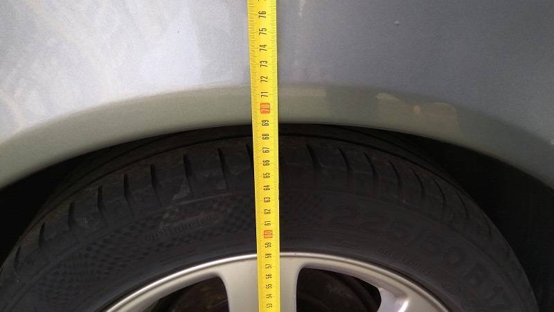

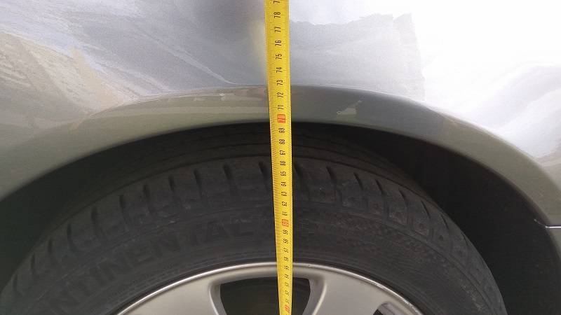

Народ, кто менял недавно (ну может относительно недавно) пружины перед и зад от спрингсервиса, померяйте плиз рулеткой расстояние от земли до арки.
В 12.04.2017 в 19:43, Daiver сказал:
А в чем подозрения,слишком низко или высоко?Для достоверной инфы тогда и размер дисков/резины нужно указывать.
Изменено пользователем Наездник
Подозрений нет. Хочу на своей поменять. Боюсь кабы паркетник не получился, поэтому пока собираю информацию. Мне в идеале чтобы приподнялась на 2-3 см от теперешнего.
Изменено пользователем Daiver
На моей пружины относительно новые стоят,правда менял предыдущий владелец и я не знаю что за они,но это почти паркетник))))Хочешь,могу пойти померять.
Вот мой вариант. Пружины сток. Пробег почти 250 тыщ. Расстояние от земли до арки перед 70 см, зад 69. Перед не менялся, зад пружины покупались на Сифе, пробег на них примерно 60 тыщ.
IMG_2017-04-18_174100.thumb.jpg.09df4b647bd2763681936170bc136622.jpgIMG_2017-04-18_174038.thumb.jpg.0315c236446a51a53eb4a5c1ebfdcc2c.jpg
Перед 66, зад 65 :ai:. (полный бак + подзагружен багажник)
225/50R17.
На зад взял на спрингсервисе, 365/14,5 размером. В ближайшее время буду менять...походу и перед тоже придеться...
