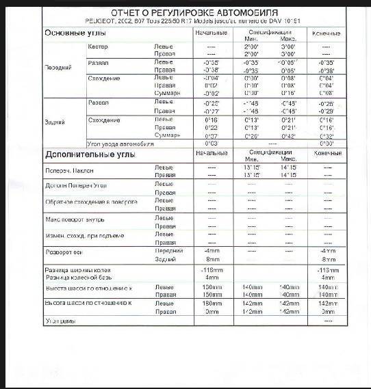

Evgen_Avd Опубликовано 17 марта, 2017 Жалоба Поделиться Опубликовано 17 марта, 2017 Нашел отчет по развалу на компе, не знаю чей он, но насколько помню, то при таких углах с попой все гуд. Если тема еще актуальна, попозже сфоткаю свой. Ссылка на комментарий Поделиться на другие сайты Поделиться

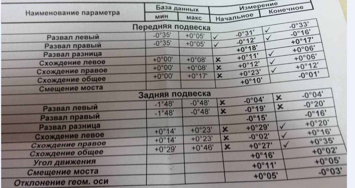

Димыч. Опубликовано 17 марта, 2017 Жалоба Поделиться Опубликовано 17 марта, 2017 Ну вот, на скрине видно, схождение от 26' до 42' зад и от 0 до 16' перед. Положительное и там и там. Ссылка на комментарий Поделиться на другие сайты Поделиться
Наездник Опубликовано 17 марта, 2017 Жалоба Поделиться Опубликовано 17 марта, 2017 (изменено) 21 минуту назад, Димыч. сказал: Ну вот, на скрине видно, схождение от 26' до 42' зад и от 0 до 16' перед. Положительное и там и там. А также на скрине видно,заметь,что развал на передней оси отличается для правой и левой стороны.Я,конечно,понимаю,что совсем немного и все в допусках,но можно попробовать в идеал выставить и зафиксировать. Хотя нет-правая сторона вне допуска... Изменено 17 марта, 2017 пользователем Наездник Ссылка на комментарий Поделиться на другие сайты Поделиться
Димыч. Опубликовано 17 марта, 2017 Жалоба Поделиться Опубликовано 17 марта, 2017 Я против таких разностей, особенно, когда есть возможность точно регулировать развал. (к 607 не относится) Ссылка на комментарий Поделиться на другие сайты Поделиться

Димыч. Опубликовано 17 марта, 2017 Жалоба Поделиться Опубликовано 17 марта, 2017 Давай распечатку своего развала, я тебе скажу, что да как. Ссылка на комментарий Поделиться на другие сайты Поделиться
Evgen_Avd Опубликовано 17 марта, 2017 Жалоба Поделиться Опубликовано 17 марта, 2017 Я делал развал-схождение на 4 или 5 разных станциях, на 3-х - 3D, на одном - вовсе веревочки и грузики... И вот, везде различные значения "зеленой" зоны. На некоторых вообще удивлялись, когда открывая прогу, обнаруживали необходимость регулировки задней оси... Я к тому, что нужно делать - ездить, изучать поведение авто при проезде колеи и неровностей; при необходимости - делать на другой сто (резина новая, тем кто будет кричать резина говно). Я еще прикупил задние пружины (130 руб на спрингсервисе 13 марта), может и они повлияют на положительный исход... 42 минуты назад, Димыч. сказал: Давай распечатку своего развала, я тебе скажу, что да как. Смелое заявление, отнюдь... Ссылка на комментарий Поделиться на другие сайты Поделиться

Димыч. Опубликовано 17 марта, 2017 Жалоба Поделиться Опубликовано 17 марта, 2017 Вот, человек показал пару дней назад здесь: Ссылка на комментарий Поделиться на другие сайты Поделиться
