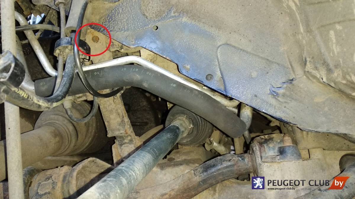

Только что, Ректор сказал:
точно?
С другой стороны то же самое, проверь. Должен, однозначно. Это же силовые тяги (крепления) подрамника к лонжеронам.
@Ректор точно определить параметры этого болта не получается, не могу найти его на схемах, но есть параметры болтов крепления передних таких тяг, вот они: DIAM 10X150-30. (10х1,5 30 мм)
