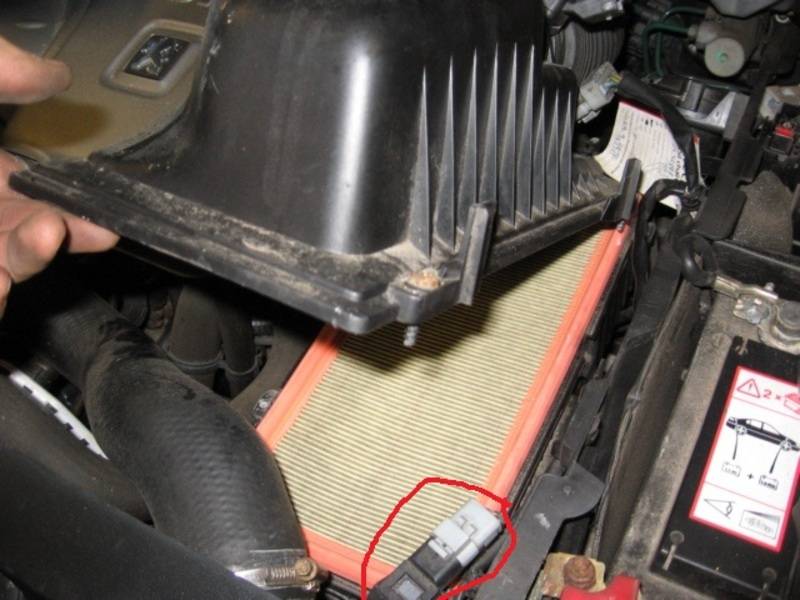

Что это не подскажите и для чего это нужно? (Обведено красным) . У меня одно крепление отломилось.
датчик давления турбины, без него турбина работать не будет. его ещё все подряд ломают.
Вроде расходомер воздуха для интеркулера.
не угадал. это датчик давления после турбины. если просто крепление отломалось - примотай изолентой. если сломался сосок, который идет в большой патрубок - топай за новым датчиком. т.к. машина ехать не будет.
у него прямо под самим датчиком оторвано крепление, а справа(если смотреть под капот) он держится. Да и вроде турбина работает. Странно. Машина тоже 2.2 HDI
если отломана трубка на которую одевается шланжик, то ехать она будет, если шланг отсоединён, отломана трубка, отсоедена фишка, у машины будет чек и турбита работь не будет.

У меня чек загорается если кик-даун вдавить до предела. Потом сам тухнет. Может быть проблема в этом датчике?
У меня было, датчик болтался на проводках (отломали) такие же симптомы, ездишь спокойно - всё хорошо, только хочешь резко ускориться - сразу же мясорубка выскакивает и машина еле тянется. Поставил датчик на место, и всё стало на свои места.
