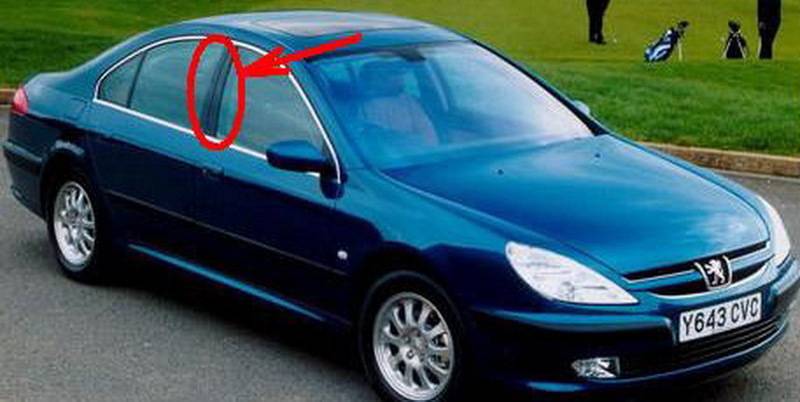

Привет Всем!!! Подскажите, мож кто снимал декоративные накладки на дверях? А то вылез жук - "режет" глаз. Попробовал сам, но незная что, как и где крепится - боюсь сломать.
Ну так что? Неужели никто не сталкивался с такой проблемой? Тема горит, а ответов НЕТ! Я уж и грунт и краску,  и лак подобрал. А МОЖЕТ ВСЕЖ ВИНИЛОМ ЗАТЯНУТЬ??? Только вот за снятие накладок так и не рискнул приняться. Уважаемые ФОРУМчане, помогите кто чем может.   :blush:
