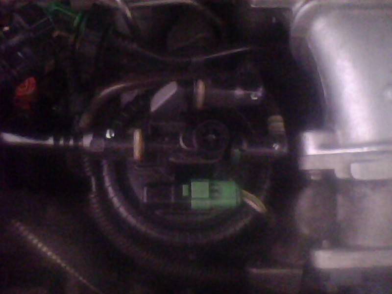

santtt Опубликовано 15 февраля, 2010 Жалоба Поделиться Опубликовано 15 февраля, 2010 Подскажите, это стакан топливного фильтра Сименс или Бош? Пежо 607 2,2HDI Ссылка на комментарий Поделиться на другие сайты Поделиться
slonenok1980 Опубликовано 15 февраля, 2010 Жалоба Поделиться Опубликовано 15 февраля, 2010 Подскажите, это стакан топливного фильтра Сименс или Бош? Пежо 607 2,2HDIпо ходу бош(у меня такой же) Ссылка на комментарий Поделиться на другие сайты Поделиться
Модератор Citrin Опубликовано 15 февраля, 2010 Модератор Жалоба Поделиться Опубликовано 15 февраля, 2010 Стакан-Сименс. Фильтр-Пурфлюкс С495 Оригинальный рефномер- 1906 A6 Три трубки + фишка подогрева- Сименс. Две трубки- Бош Ссылка на комментарий Поделиться на другие сайты Поделиться
slonenok1980 Опубликовано 15 февраля, 2010 Жалоба Поделиться Опубликовано 15 февраля, 2010 тогда ошибся извиняюсь Ссылка на комментарий Поделиться на другие сайты Поделиться

santtt Опубликовано 16 февраля, 2010 Жалоба Поделиться Опубликовано 16 февраля, 2010 Стакан-Сименс. Фильтр-Пурфлюкс С495 Оригинальный рефномер- 1906 A6 Три трубки + фишка подогрева- Сименс. Две трубки- Бош Блин, если стакан Сименс, - то как на СТО умудрились фильтр БОШ в стакан Сименс засунуть???? Ссылка на комментарий Поделиться на другие сайты Поделиться
slonenok1980 Опубликовано 16 февраля, 2010 Жалоба Поделиться Опубликовано 16 февраля, 2010 я тоже три года думал что у меня бош.оказ сименс Ссылка на комментарий Поделиться на другие сайты Поделиться
Модератор Citrin Опубликовано 16 февраля, 2010 Модератор Жалоба Поделиться Опубликовано 16 февраля, 2010 А что, на СТО все специалисты? В основном ПТУшники, думающие как бы кого на@%ть. Ссылка на комментарий Поделиться на другие сайты Поделиться
