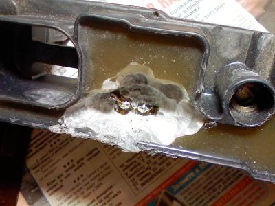

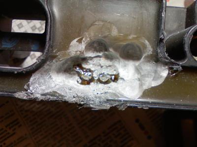

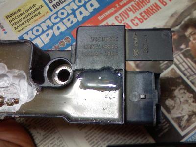

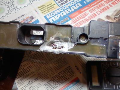

ASkiy Опубликовано 28 июля, 2010 Жалоба Поделиться Опубликовано 28 июля, 2010 Здрасте Всем есть вопрос по катушке зажигания оригинал-9450(комплект с колпочками) надо ехать к дилерам 100км (( В родном городе в Экзисте предлогают Valeo 6480(комплект с колпочками)(так же есть BERU ERA) у них еще есть оригинал без калпочков за 7750 Со моей убитой катушки калпочки снять пробывал не получается 2.2 бензин 2002года Мож кто сталкивался! как ведут себя неоригиналы? и съемные у катушек калпочки? Зараней благодарен!!! я сменил на Валео примерно 2 мес назад, стоило комплектом с колпачками в Минске 170 у.е.. Колпачки СЪЕМНЫЕ. Работает все нормально. Как правильно уже писали, вопрос только, как долго. Кому интересно: у меня на холодную работало нормально, после прогрева машины (и катушки) начинало троить, проверили, обрыв управляющего провода первой катушки. Остывает - все нормально работает. Кто видел, блок катушек залит эпоксидным компаундом, я решил засверлицо сначала со стороны разъема и проверить поправить пайку. Ушло около 2 часов. Результата не дало, нагревается - обрыв, остывает - норма. Засверлился напротив контактов самой катушки первого цилиндра, опаял оба контакта, и + питания, и управляющий. Никакого результата, только еще часа 2 положил. Видно "заложенный производителем" дефект провода катушки непосредственно возле этих контактов. Возиться надоело, да и машина нужна была исправной. Купил новую. Ссылка на комментарий Поделиться на другие сайты Поделиться
