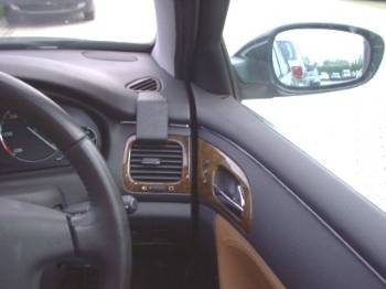

pesh Опубликовано 22 января, 2011 Жалоба Поделиться Опубликовано 22 января, 2011 а что это такое , наткнулся в инете , сайт иностранный , ссылка не сохралась ?стоило 12$ Ссылка на комментарий Поделиться на другие сайты Поделиться
Ректор Опубликовано 22 января, 2011 Жалоба Поделиться Опубликовано 22 января, 2011 а что это такое , наткнулся в инете , сайт иностранный , ссылка не сохралась ?стоило 12$подставка для стакана мобильно телефона, либо рации 99 процентов Ссылка на комментарий Поделиться на другие сайты Поделиться
