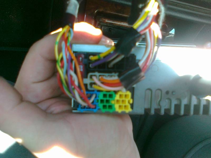

Лис Опубликовано 17 мая, 2012 Жалоба Поделиться Опубликовано 17 мая, 2012 public/style_images/master/snapback.pngHBmouse (Oct 7 2008, 10:37) писал: как мне объясняли... на магнитолу идет 2 плюсовых питания... один постоянное, а второй запитан от BSI и отрубается Economic Mode.. надо найти этот провод и вместо него подключить параллельно от второго... вот вам и понятие ШУНТ... т.к. по идее если просто запараллелить эти 2 провода, то ничего плохого не будет... на все а/магнитолы приходит два + , один для питания оной, второй для питания памяти (сохранения настроек), так на этом проводе плюс есть ВСЕГДА, даже при не вставленном ключе. Цвет проводов: желтый и красный (у меня). Достаточно их запараллелить и усё ... Доброго времени суток! Есть желание сделать ШУНТ, но не знаю какие провода нужно соединять. Может кто-нибудь владеет данной информацией? Пежо 406 2001 г.в. VF38BRHZF81236197 Ссылка на комментарий Поделиться на другие сайты Поделиться
Raptor Опубликовано 17 мая, 2012 Жалоба Поделиться Опубликовано 17 мая, 2012 сделай фотографию меньше размером. Ссылка на комментарий Поделиться на другие сайты Поделиться
KAM Опубликовано 17 мая, 2012 Жалоба Поделиться Опубликовано 17 мая, 2012 Лис, 406 и судя по фото это штатка RD3. Смотрим на черную фишку. По распиновке разъема RD3 (секция А) на контакт 4 приходит пропадающий плюс (+VAN), на вашем фото плохо видно, но это похоже красный, на контакт 7 приходит постоянный плюс (+ Permanent) и похоже это фиолетовый провод. Так вот, сам не делал правда, но в теории можно запараллелить провода 7 и 4 контакта. Мысли? Ссылка на комментарий Поделиться на другие сайты Поделиться
Professor Опубликовано 17 мая, 2012 Жалоба Поделиться Опубликовано 17 мая, 2012 В теории можно запараллелить провода 7 и 4(+VAN) контакта. Мысли?При первом прочтении, не вдаваясь в схему, скажу, что если запаралелить постоянное питание и +VAN, то питание постоянно будет приходить на приборку, бортовой комп, панель климата и магнитолу. Последняя (не считая первых перечисленных устройств) будет потреблять много тока и тем самым быстрее высаживать аккумулятор. Ко всему прочему могут постоянно гореть подсветка климата и бортовика (также теория, так как не вдавался в подробности).p.s. Летом может проблема и не сильно остро стоять будет, но потом в зимний период как обычно повылазят темы типа "сел аккумулятор. помогите найти утечку". IMHO. Со штатной магнитолой я бы такими фокусами не занимался. Экспериментировать с VAN-шиной меньше всего хочется. Ссылка на комментарий Поделиться на другие сайты Поделиться
HBmouse Опубликовано 17 мая, 2012 Жалоба Поделиться Опубликовано 17 мая, 2012 public/style_images/master/snapback.pngHBmouse (Oct 7 2008, 10:37) писал: как мне объясняли... на магнитолу идет 2 плюсовых питания... один постоянное, а второй запитан от BSI и отрубается Economic Mode.. надо найти этот провод и вместо него подключить параллельно от второго... вот вам и понятие ШУНТ... т.к. по идее если просто запараллелить эти 2 провода, то ничего плохого не будет... на все а/магнитолы приходит два + , один для питания оной, второй для питания памяти (сохранения настроек), так на этом проводе плюс есть ВСЕГДА, даже при не вставленном ключе. Цвет проводов: желтый и красный (у меня). Достаточно их запараллелить и усё ... Доброго времени суток! Есть желание сделать ШУНТ, но не знаю какие провода нужно соединять. Может кто-нибудь владеет данной информацией? Пежо 406 2001 г.в. VF38BRHZF81236197 т.к. более детально разобрался в теме отвечаю: - сделать шунт на стандартную магнитолу не получится. - на магнитолу действительно идет 2 плюса. один постоянный, другой завязан на вынимание ключа (штатный комфорт. питание на нем отключается через 1-2 минуты после того как вынимаешь ключ из замка. и подается когда поворачиваешь ключ) - economic mode никак с этим не связан. он зашит в мозги (BSI) и по отдельным каналам управляет оборудованием (в том числе и магнитолой). так что даже если и поставить шунт, магнитола все равно будет отрубаться Ссылка на комментарий Поделиться на другие сайты Поделиться
Лис Опубликовано 18 мая, 2012 Жалоба Поделиться Опубликовано 18 мая, 2012 (изменено) HBmouse, а если просто от акумы завести постоянный плюс тогда будет работать? Изменено 18 мая, 2012 пользователем Лис Ссылка на комментарий Поделиться на другие сайты Поделиться
