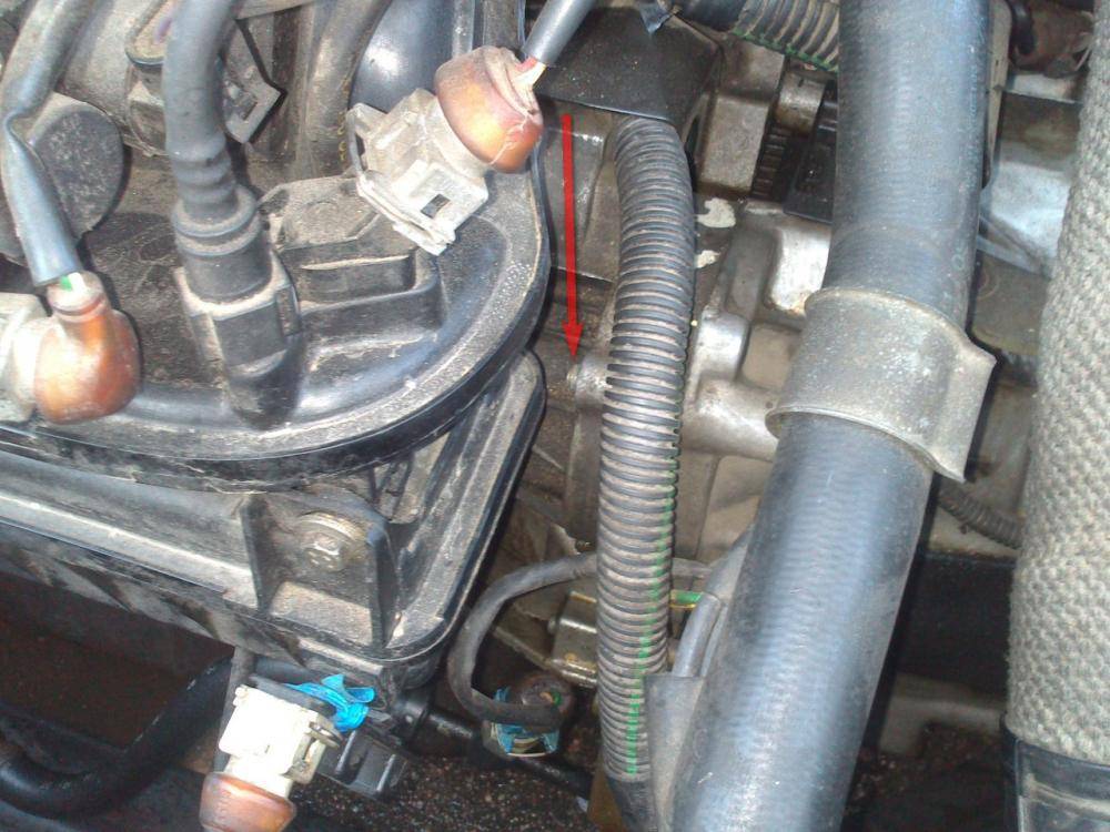

Друзья, что это делается-то? Осматривал моторных отсек вечером и обнаружил, что во время запуска движка с вышеуказанного болта бьет одиночная искра иногда с окалиной даже!
post-45971-0-39515900-1448982889_thumb.j
Искра такая медленная? Прямо все видели, как она именно с болта исходит? Обычно искра проскакивает между двумя электродами (если только это не статическая искра). Чем был этот второй электрод? Вопрос понятен?
И что странного? Трещина в корпусе бабины, с которой ты носишься с темы в тему. Меняй или ремонтируй как писали. Найди трещину, она будет уже со следами ожога, попытайся ее прочистить, хорошо если прямая, ножовочным полотном, глубоко не лезь. После чего залей эпоксидкой.
Кстати, к этому болту прикручен минус с обратной стороны.
Патроль, катушка катушкой, а это другой вопрос. Скоро появятся замеры тестером катушки)
Тстером ты целостность обмоток проверишь, они будут целыми. Но катушка пробита, искра бьёт в корпус катушки, поэтому на свече искра никакая.
Извини. Я твоей машины не знаю, решил что, слева на фото катушка. Так выверни болт с массой, зачисти место посадки и опять заверни. Может и катушка заработает. Стреляет ведь от болта а не к болту. Изучи как работают такие двухъискровые катушки, у них на каждый цилиндр своя полярность. Короче случай веселый, расскажешь чем кончился. А корпус катушки на наличие трещин проверь.
Патроль, катушку зажигания поменял. Все заработало. Вопрос снят. Всем спасибо за помощь.
Но одиночная искра с болта описанная выше так и летит при запуске движка.
Провод заземления ведущий к нему зачистил до блеска с двух концов.
