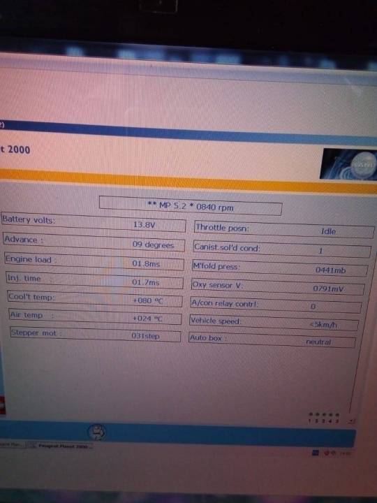

Ребят, такая проблема: большой расход по городу 16-17л (без пробок, спокойная езда). Двигатель xu10j4r. Симптомы - белый дым из трубы, очень много белого дыма - всегда. Даже на прогретой машине. Слегка плавают холостые - 900 +-50 и легкий тупняк при нажатии на газ. Прочитал лексией, выдал ошибку по датчику температуры ОЖ и по смеси. При этом, если зайти в расшифровку ошибки по датчику - показывает значение с датчика температуры на впуске. Проверил датчик - вроде как рабочий, и на него тоже 5в подается. Так же и датчик на впуске. В чем может быть проблема? Какие значения должны быть у датчик на впуске на прогретом двигателе, если на улице где-то +5?
