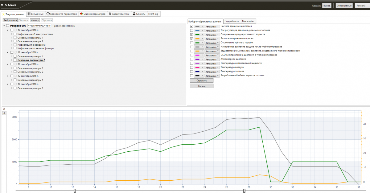

AlexxSys Опубликовано 12 сентября, 2016 Жалоба Поделиться Опубликовано 12 сентября, 2016 Удалось мне импортировать данные в VTS,Появился вопрос, крайне подозрительная ситуация, по графику, базовый угол опережения 1-5%, а реальный 20-35%, Я правильно прочитал график ? Если так то из за этого ж детанация должна быть такая что аж поршня должны были повылетать .... или я не прав ? ДобавленноP.S. После вмешательства мастера (Чистка впускного от нагара со снимаем распредвалов, замена ремней, роликов ГРМ, замена свечей зажигания, чистка ЕГР, замена обводочных роликов, ремней, замена муфты обводочной), я заметил что движок работает не так как надо, и расход увеличился и мощность упала, неужели моторист мог какой то датчик поставить перевернув или такой разброс только из за кривого установления меток ГРМ? Ссылка на комментарий Поделиться на другие сайты Поделиться
Димыч. Опубликовано 13 сентября, 2016 Жалоба Поделиться Опубликовано 13 сентября, 2016 Базовый впрыск является основным параметром по моменту впрыска топлива. Предварительный впрыск нужен для "разогрева" камеры сгорания, что бы порция топлива основного впрыска быстрее и эффективнее сгорела. Ну это в идеале. Что происходит, когда форсунка подустала? Начинается так называемый перелив. Объёмы впрыскиваемого топлива увеличиваются. Увеличение объёма предвпрыска приводит к детонационным стукам (аналогично раннему зажиганию). Как с этим бороться? Отдать форсунки на настройку. Ссылка на комментарий Поделиться на другие сайты Поделиться
AlexxSys Опубликовано 13 сентября, 2016 Жалоба Поделиться Опубликовано 13 сентября, 2016 Понятно за разъяснение, спасибо. Я слышал о пред. впуск, но думал он только когда автомобиль заводится или холодный, далее не участвует.Извиняюсь за глупый вопрос, но правильность установки меток по графикам никак не определить ? (просто у меня сомнения что моторист нормально поставил, он сам сказал после что ставит всегда методом переноса штрихов на новый ремень, а НЕ выставлением всех меток, а погрешность при таком действии, насколько я читал может достичь 2-3х зубьев, хотя у нас ремень на один распредвал, вероятность ошибки меньше, но все равно есть)И еще через шнурок нельзя отключить пред. впрыск, что б посмотреть как работа двигателя измениться ? Ссылка на комментарий Поделиться на другие сайты Поделиться
Димыч. Опубликовано 13 сентября, 2016 Жалоба Поделиться Опубликовано 13 сентября, 2016 Предвпрыск никак не исключить диагностикой. Если только в прошивке скорректировать. Хотя, мне кажется, что проще настроить форсы 40-100 бун/штука. Правильность установки можно проверить только фиксаторами. Это самый простой и надёжный способ. И больше к такому мастеру не ездите. Ссылка на комментарий Поделиться на другие сайты Поделиться
