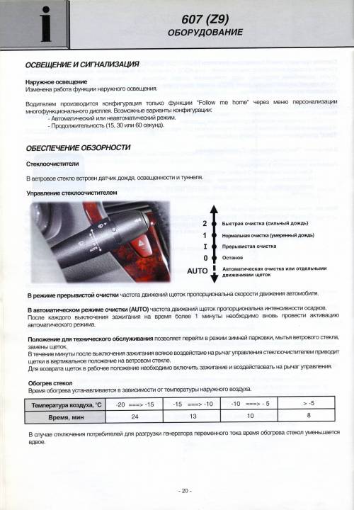

    Еще вот вопросец. А как включить дворники в автоматический режим? Прочитал всю инструкцию, но так и не нашел как :(

    рулевой переключатель вверх на две позиции от положения "выключено"

    на моей идругих вроде на одну вверх - автомат, на две - быстрый ручной, на три - оч быстрый ручной!

    а мот и на одну =)=) у меня руки ами уже это делают. там в любом случае иконка на панели должна загореться на пару сек когда включишь.

    У меня также 2004 год, рестайл. Автоматически дворники - вниз без фиксации (там ее просто нет), а вверх три положения с фиксацией. А вот выключить автомат - методом тыка нашел - нужно вверх переключить в самый медленный режим и из него уж потом в режим выключено.

    вот чего в мануале пишут3 Максимальная скорость2 Нормальная скорость1 Прерывистый или автоматический режим работы0 ВыключеноВ положении 1 у меня включается прерывистый. Так вот как его превратить в автоматический?

    А датчик дождя, собственно, есть? Если нету, то никак :) По идее нету, т.к. у тебя включается прерывистый режим...

    Нажми из положения "выключено" переключатель вниз и будет тебе щастие. В этом положении он не фиксируется!!! По крайней мере у меня так.Вот из инструкции:Очиститель ветрового стекла2 Максимальная скорость (при интенсивных осадках).1 Нормальная скорость (при умеренном дожде).I Прерывистый режим работы.0 Выключено.AUTO Автоматический режим работы или включение на один цикл.В положении I ("Прерывистый режим"), частота взмахов щеток регулируется автоматическив зависимости от скорости движения автомобиля.В режиме AUTO ("Автоматический"), частота взмахов щеток регулируется в зависимостиот интенсивности осадков.Если после выключения зажигания прошлоболее одной минуты, необходимо включить стеклоочиститель повторно, нажав на рычаг книзу.Автоматический режим работы стеклоочистителяАвтоматический режим работы стеклоочистителярегулируется установленным на ветровом стекле датчиком дождя.В режиме AUTO ("Автоматический"), частота взмахов щеток регулируется автоматически в зависимости от интенсивностиосадков.ВключениеЭтот индикатор загорится на панели приборов в сопровождениисообщения на многофункциональномдисплее, как только водитель переведет выключатель вниз для включения режима AUTO.ВыключениеЭтот индикатор загорится на панели приборов, как только водитель переведет выключательв положение I, 1 или 2.
