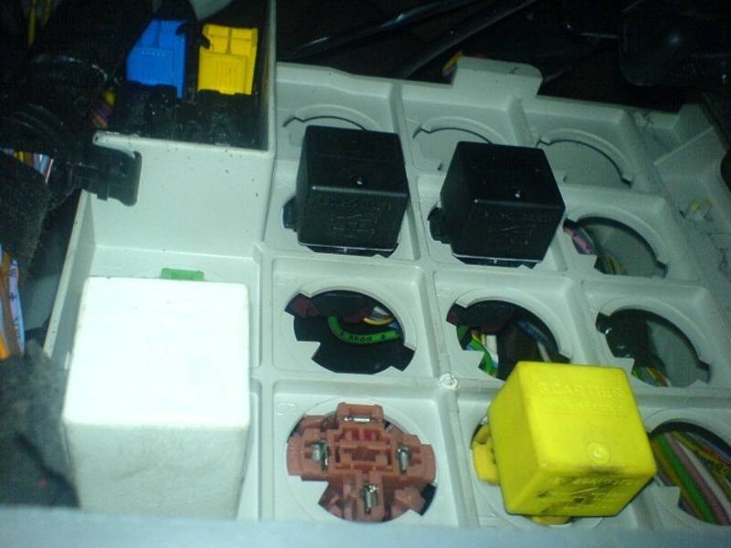

Всем привет! не знаю открывать новую ли тему или нет. Короче пока напишу здесьМоя суть проблемы: Недавно пиобрел пежо 406 1.9 тд 1998 г.в. так вот в ней в прерывистом режиме не работают дворники. Дворники работаю только на 1 скорости (во 2 режиме). Авто режим не работает, 3 режим так же не работает, и не работает одиночный режим когда нажиаешь рычажок вниз и на себе, когда работает омыватель.Т.е. включаешь - дворники машут, выключаешь - останавливаются сразу же, на том же месте, где выключил, поперёк стекла. В чем может быть дело в редукторе или в реле прерывистого режима, если у меня такое есть? post-23531-0-42523100-1355328091_thumb.j это расположение в моей машине, а следующее я нашел на российском форумеpost-23531-0-68820400-1355328205_thumb.j
Привет! Такая же машина и была такая же проблема при покупке. На авесе описывал как решил.
... не работал прерывистый режим и дворники останавливались в произвольном положении, а не доворачивали, как положено. Грешил на реле, замена не помогла, да и слышно было как оно щелкает под приборкой. В итоге я подумал, что скорее всего нет контакта в моторчике. Разобрав, обнаружил в нем три контакта (у меня 1 был загнут на другой), которые которые скользили по трем дорожкам. Разогнул контакт и поставил все обратно - дворники стали доворачивать, но по прежнему не работал прерывистый режим. Потом где-то вычитал, что если в одном из 3 нет контакта то и не работает или прерывистый режим или дворник не возвращается на место. Снова разобрал моторчик, почистил все 3 контакта и дорожки, собрал и был приятно удивлен, когда прерывистый режим заработал ...
у меня реле щелкает когда только дворники работают, а в прерывистах режимах реле не щелкает. И подскажи какое у меня реле отвечает за прерывистый режим. Чтобо зря не лезть в редуктор?Спасибо за помощь, если что буду пробовать разбирать моторчик :(
сегодня разобрал редуктор, после снятия крышки понял что все нормально, однако все контакты почистил, поставил на место никаких изменений.Значит дело в другом? Кто нибудь подскажите где реле на прерывичтый режим стоит у меня и куда двигаться дальше?
Вот дело в том что у меня реле как на первом фото (это с моей машины) , второе фото я нашел на форуме но у себя так найти его и не смог, предполагаю что оно или не в том месте расположено или за прерывистый режим отвечает одно из черных реле.Есть у кого какие мысли куда идти дальше ?
так и не могу решить проблему с прерывистым режимом ( может у кого есть какие мысли в чем может быть проблема.
Может ли быть дело в стрекозе, т.к иногда когда жмешь омыватель и вклюяаешь в первое положение дворники начинают двигаться быстрее, до тех пор пока не отпыстешь сиеклоомыватель, замедляются щетки через секунды 3-4. Д/д горит желтым, но никак на дождь не реагирует.
Подскажите что отвечает у меня за прерывистый режим. Заранее спасибо.
