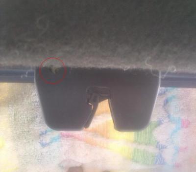

Модератор Citrin Опубликовано 13 апреля, 2010 Модератор Жалоба Поделиться Опубликовано 13 апреля, 2010 В рестайле один аккумулятор, стоит в багажнике слева.Вот, кстати, фото замка 607. Кружком выделил секретную дырку ))). Вставляем туда что-нибудь типа отвертки и сдвигаем влево-замок открыватеся. Это для открывания багажника из салона при отключенном аккумуляторе. Ссылка на комментарий Поделиться на другие сайты Поделиться
