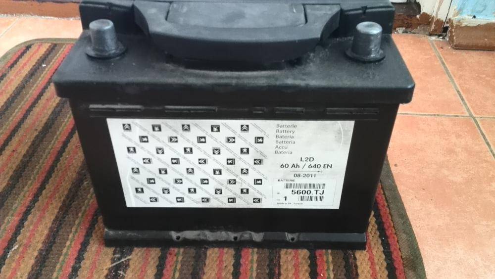

Marek Опубликовано 1 декабря, 2015 Жалоба Поделиться Опубликовано 1 декабря, 2015 Вопрос странный, ей богу. Конечно нужно, АКБ ведь под обшивкой. ну странный, что поделаешь.... вообще этот АКБ еле нашёл теперь вопрос, как снять обшивку чтобы до него добраться. никаких защелок не видно вообще. Хочу посмотреть есть ли там место чтобы его упетлить на зиму, а то пару дней назад бортовой комп показывал -8, так на дисплее светилась иконка аккумулятора. видимо слабенький он. Ссылка на комментарий Поделиться на другие сайты Поделиться

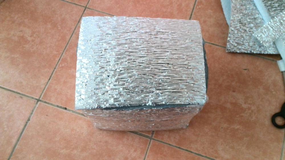

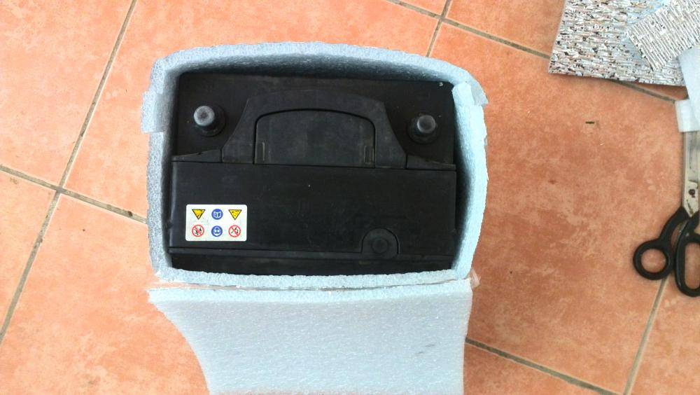

Marek Опубликовано 1 декабря, 2015 Жалоба Поделиться Опубликовано 1 декабря, 2015 вот как утеплил основной Ссылка на комментарий Поделиться на другие сайты Поделиться

Модератор Daiver Опубликовано 2 декабря, 2015 Модератор Жалоба Поделиться Опубликовано 2 декабря, 2015 вот как утеплил основной Здорово, но с такой зимой это лишнее. Ссылка на комментарий Поделиться на другие сайты Поделиться

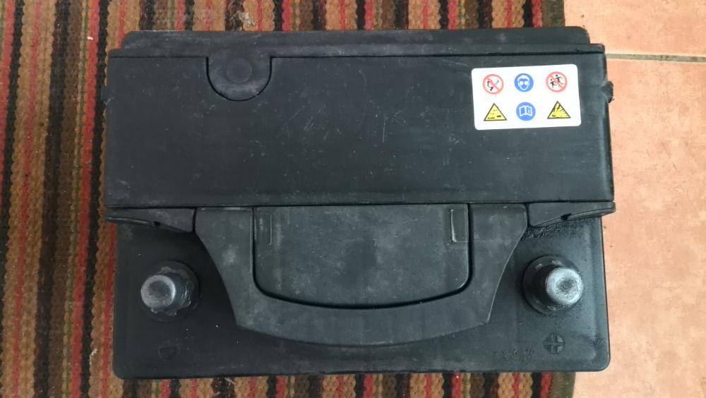

Marek Опубликовано 2 декабря, 2015 Жалоба Поделиться Опубликовано 2 декабря, 2015 вот как утеплил основной Здорово, но с такой зимой это лишнее. этот термос и на лето будет не лишним. хочу так же сервисный утеплить, ему точно будет не лишним. аккумулятор L2D обслуживаемый или нет? Что-то не могу крышку снять.... Ссылка на комментарий Поделиться на другие сайты Поделиться
Гость Jigar Опубликовано 2 декабря, 2015 Жалоба Поделиться Опубликовано 2 декабря, 2015 необслуживаемый, но добраться до заливных отверстий можно, крышка приклеена. Ссылка на комментарий Поделиться на другие сайты Поделиться
