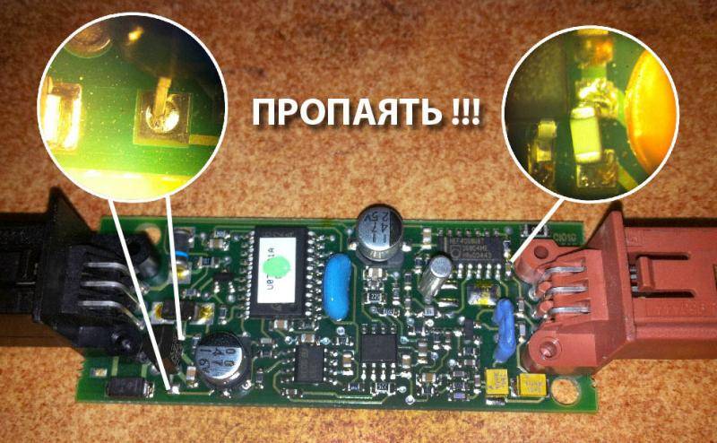

Atom605 Опубликовано 8 февраля, 2013 Жалоба Поделиться Опубликовано 8 февраля, 2013 Ну что, скоро весна и опять начнут визжать сигналки ? Предлагаю решение проблемы с датчиками объема, вернее с их блоком! Предисторию рассказывать не буду, она как у всех, а вот далее меня жаба вдавила давать 100$ за новый блок. Снял свой для исследования под микроскопом, потому как в датчиках портится нечему! Очень быстро была найдена причина ГЛЮКАВОСТИ блока - окольцовки выходного транзистора и почему то отвалилась ёмкость на входе - всё пропаял и о чудо !!! Четвёртый день - полет нормальный!!! Фото платы и проблемных мест под микроскопом прилагаю! Ссылка на комментарий Поделиться на другие сайты Поделиться

Vitalll Опубликовано 23 августа, 2013 Жалоба Поделиться Опубликовано 23 августа, 2013 Предлагаю решение проблемы с датчиками объема, вернее с их блоком!Если не трудно, а где он находится? Что бы не искать долго. Ссылка на комментарий Поделиться на другие сайты Поделиться
Модератор Citrin Опубликовано 24 августа, 2013 Модератор Жалоба Поделиться Опубликовано 24 августа, 2013 вверху под плафоном. правее центра. черная коробка. Ссылка на комментарий Поделиться на другие сайты Поделиться

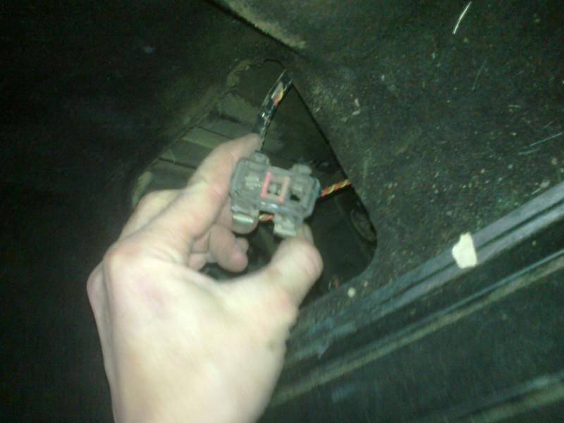

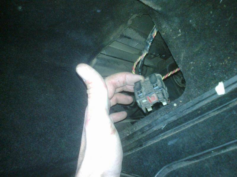

tommyl53 Опубликовано 15 ноября, 2013 Жалоба Поделиться Опубликовано 15 ноября, 2013 подскажите что это за разъёмв багажнике справа ? Ссылка на комментарий Поделиться на другие сайты Поделиться
Joker. Опубликовано 15 ноября, 2013 Жалоба Поделиться Опубликовано 15 ноября, 2013 А причем тут тема про сигнализацию?Это разъем для предохранителя сервисного аккумулятора Ссылка на комментарий Поделиться на другие сайты Поделиться
