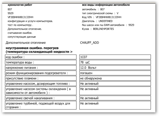

Шпунтик Опубликовано 2 декабря, 2013 Жалоба Поделиться Опубликовано 2 декабря, 2013 В пежо 807 2.0 HDI не запускается вибаста от климат контроля. Сама вибаста в рабочем состоянии. Запускается с диагностического разъема, при подаче + 12 V на 1 pin разъема X1, а так же при принудителной подаче - 12 V. Проводку проверили, говорят что в порядке. Климат контроль в рабочем состоянии. Ссылка на комментарий Поделиться на другие сайты Поделиться

Шпунтик Опубликовано 10 декабря, 2013 Жалоба Поделиться Опубликовано 10 декабря, 2013 (изменено) В пежо 807 2.0 HDI не запускается вибаста от климат контроля. Сама вибаста в рабочем состоянии. Запускается с диагностического разъема, при подаче + 12 V на 1 pin разъема X1, а так же при принудителной подаче - 12 V. Проводку проверили, говорят что в порядке. Климат контроль в рабочем состоянии.Наконец выяснил причину по которой не работала вибаста при заведенном двигателе, так же вместе с этим повышались обороты холостого хода в движении и при заводке двигателя до 1300 и постоянно держались не падая, загорался чек по двигателю и было две неустранимые ошибки P1403 и P 1408. Причиной тому явилась кривая прошивка блока управления двигателем при удалении ФАП. Все это дело выполнялось на БОРОДИНСКОЙ. Вместо прошивки для мотора RHM была установлена прошивка для двигателя RHT и обрезание FAP в установленной прошивке выполнено не полностью. После повторного обращения на БОРОДИНСКУЮ мне было сказано что у ВАС все ОК прошивка тут не причем, дело в проводке или еще в чем другом. Так и уехал от них со своими проблемами не решив их. Сездив к ОФИЦИАЛАМ мне сказали что скоее всего проблемма либо в самом блоке управления либо в его прошивке. Обратившись с этой проблеммой на КОЛЬЦОВА, ребята посмотрели мою машину, поменяли прошивку именно для моего мотора RHM, как положено обрезали FAP и о ЧУДО машина заработала и как следует поехала. Чек и ошибки пропали, вибаста заработала, обороты холостого хода больше не взлетают. Не повторяйте моих ошибок, Обращайтесь к авторитетным, проверенным временем диагностам (электрикам), благо их на форуме хватает. Лично я больше на Бородинскую не поеду и другим не советую. Изменено 10 декабря, 2013 пользователем Шпунтик Ссылка на комментарий Поделиться на другие сайты Поделиться

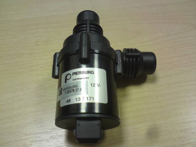

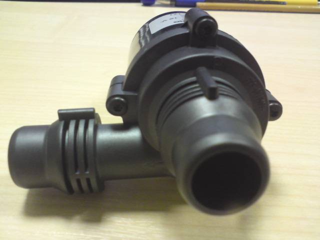

ppaulp Опубликовано 18 декабря, 2013 Жалоба Поделиться Опубликовано 18 декабря, 2013 Продолжение истории с моей вебастой. "Оригинального" насоса я не нашел (чтобы он ставился без всяких переделок), поэтому купил от BMW X5. Из переделок по нему: переделать электрическую фишку и поставить свою крышку с патрубками со старого насоса (они все взаимозаменяемы скачал из нета каталог с параметрами). Цена насоса 800000 т.р.Сегодня попробую поставить. Ссылка на комментарий Поделиться на другие сайты Поделиться
Александр К Опубликовано 18 декабря, 2013 Жалоба Поделиться Опубликовано 18 декабря, 2013 Продолжение истории с моей вебастой. "Оригинального" насоса я не нашел (чтобы он ставился без всяких переделок), поэтому купил от BMW X5. Из переделок по нему: переделать электрическую фишку и поставить свою крышку с патрубками со старого насоса (они все взаимозаменяемы скачал из нета каталог с параметрами). Цена насоса 800000 т.р.Сегодня попробую поставить.привет.отпишись потом как прошла (трансплантация) насоса. у меня похоже сдох родной и теперь весьма интересна инфа о вариантах замены. Ссылка на комментарий Поделиться на другие сайты Поделиться

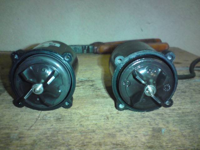

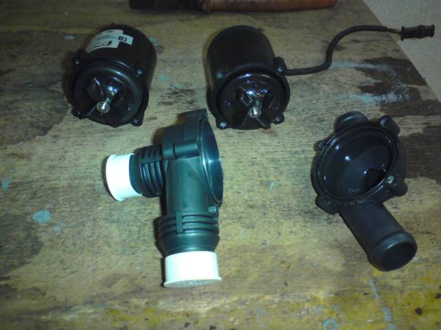

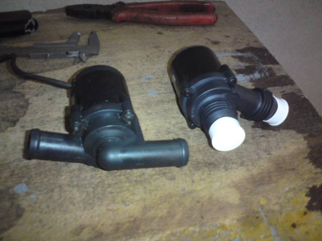

ppaulp Опубликовано 19 декабря, 2013 Жалоба Поделиться Опубликовано 19 декабря, 2013 Доброго времени суток. Продолжение "насосоной" истории: скинул вебасу, снял насос и сравнил его с купленным- почти никакой разницы Далее откручиваем 4 самореза и снимаем с обоих насосов крышки: Без крышек вообще близнецы Далее сборка и установка вебасты на место. А, да за неимением фишки к новому насосу (не оказалось у продавца) пришлось провода просто припаять к выводам и надеть термокембрик. Только нельзя сильно греть их паяльником, чтобы не поплавить что-нибудь внутри моторчика. Теперь все работает. Еще заметил сегодня с утра, что двигатель прогрелся быстрее, чем в последнее время, все-таки чувствуется, что скорость циркуляции антифриза увеличилась на холостом ходу. Если какие вопросы постараюсь ответить. Ссылка на комментарий Поделиться на другие сайты Поделиться
