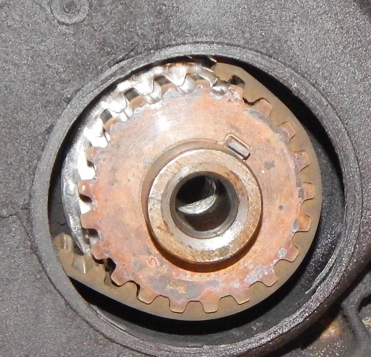

Petrovi4 Опубликовано 10 августа, 2016 Жалоба Поделиться Опубликовано 10 августа, 2016 Фиг там. Коленвал нужно стопорить специльным фиксатором за маховик еще до откручивания шкива коленвала, т.к. зубчатый шкив коленвала не имеет шпонки!! Без оправки никак Здравствуйте! Пежо 307 2.0 HDI DW10ATED. Прочитал всю тему, но не могли бы пояснить. Если зубчатый шкив коленвала не имеет шпонки, то за счет чего тогда обеспечивается положение шкива на коленвале- только за счет прижатия болтом? Daiver, не могли бы Вы сбросить скрины из Service Box по данному двигателю? Заранее спасибо Ссылка на комментарий Поделиться на другие сайты Поделиться
Димыч. Опубликовано 10 августа, 2016 Жалоба Поделиться Опубликовано 10 августа, 2016 Здравствуйте! Пежо 307 2.0 HDI DW10ATED. Прочитал всю тему, но не могли бы пояснить. Если зубчатый шкив коленвала не имеет шпонки, то за счет чего тогда обеспечивается положение шкива на коленвале- только за счет прижатия болтом? Там нормальная такая шпонка стоит. Ссылка на комментарий Поделиться на другие сайты Поделиться
Модератор Daiver Опубликовано 10 августа, 2016 Модератор Жалоба Поделиться Опубликовано 10 августа, 2016 На дизеле шпонка есть. Ссылка на комментарий Поделиться на другие сайты Поделиться

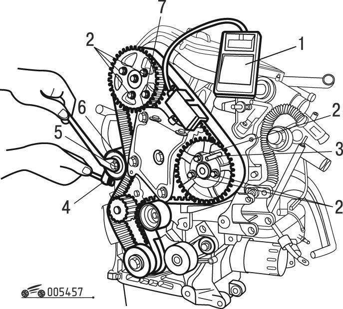

tirlik-91 Опубликовано 22 февраля, 2017 Жалоба Поделиться Опубликовано 22 февраля, 2017 Здравствуйте. Подскажите, пожалуйста, такой вопрос.. Для натяжения ремня ГРМ в какую сторону будет правильным вращать натяжной ролик? (по часовой стрелке или против). На рис.#6. Ссылка на комментарий Поделиться на другие сайты Поделиться
Модератор Daiver Опубликовано 23 февраля, 2017 Модератор Жалоба Поделиться Опубликовано 23 февраля, 2017 Против часовой. Ссылка на комментарий Поделиться на другие сайты Поделиться
tirlik-91 Опубликовано 23 февраля, 2017 Жалоба Поделиться Опубликовано 23 февраля, 2017 1 час назад, Daiver сказал: Против часовой. Спасибо. Натянул по часовой, да к тому же перетянул.. Завтра переделаю) Ссылка на комментарий Поделиться на другие сайты Поделиться
