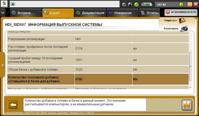

silens_777 Опубликовано 18 января, 2015 Жалоба Поделиться Опубликовано 18 января, 2015 Подскажите пожалуйста есть ли смысл в дальнейшем обслуживании FAP? Присадку смотрел физически, осталось около 150 гр. Какой-то уж маленький средний пробег между регенерациями, да и дифдавление великовато, или для этих моторов это нормально? Есть временные ошибки в БЭУ по давлению в рампе и егр. Могла ли по давлению возникнуть из-за отсоединенной фишки с подогрева топливного фильтра, или всетаки регулятор расхода помирает Ссылка на комментарий Поделиться на другие сайты Поделиться
Модератор Citrin Опубликовано 18 января, 2015 Автор Модератор Жалоба Поделиться Опубликовано 18 января, 2015 102 км после последней регенерации. Перепад давления на 3000 об- 51мбар. Мое мнение-состояние неважное. Сажевик умирает. Или пытаться оживить(мойка и т.д.) или - OFF Ссылка на комментарий Поделиться на другие сайты Поделиться

silens_777 Опубликовано 23 января, 2015 Жалоба Поделиться Опубликовано 23 января, 2015 102 км после последней регенерации. Перепад давления на 3000 об- 51мбар. Мое мнение-состояние неважное. Сажевик умирает. Или пытаться оживить(мойка и т.д.) или - OFF Спасибо за оперативность, может что-то мешает нормальной регенерации в первом фото, в посте №232 временные ошибки, в частности по ЕГР Ссылка на комментарий Поделиться на другие сайты Поделиться
Модератор Citrin Опубликовано 29 января, 2015 Автор Модератор Жалоба Поделиться Опубликовано 29 января, 2015 Ничего там не мешает. Или эксплуатация на протяжении какого-то времени без присадки или просто он умирает. Ссылка на комментарий Поделиться на другие сайты Поделиться

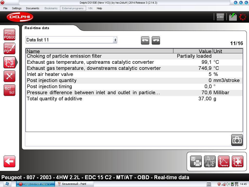

Yraz Опубликовано 11 августа, 2015 Жалоба Поделиться Опубликовано 11 августа, 2015 Имеется Ford Galaxy 2007 2.0 дизель. ФАП возможно удалить программно, а то достал он, тем более езда в основном по городу... Вот небольшое фото параметров на х.х. при оборотах 2000 перепад давления ФАП примерно 20-30 кПа, а разность между показаниями EGR вначале 25-30%, а потом падает до -30% и горит ошибка по забитости ФАП. Если не затруднит, можно услышать предварительный диагноз??? СПС, за ранее!! Ссылка на комментарий Поделиться на другие сайты Поделиться
Модератор Citrin Опубликовано 11 августа, 2015 Автор Модератор Жалоба Поделиться Опубликовано 11 августа, 2015 Все можно удалить..было бы желание ) Ссылка на комментарий Поделиться на другие сайты Поделиться
