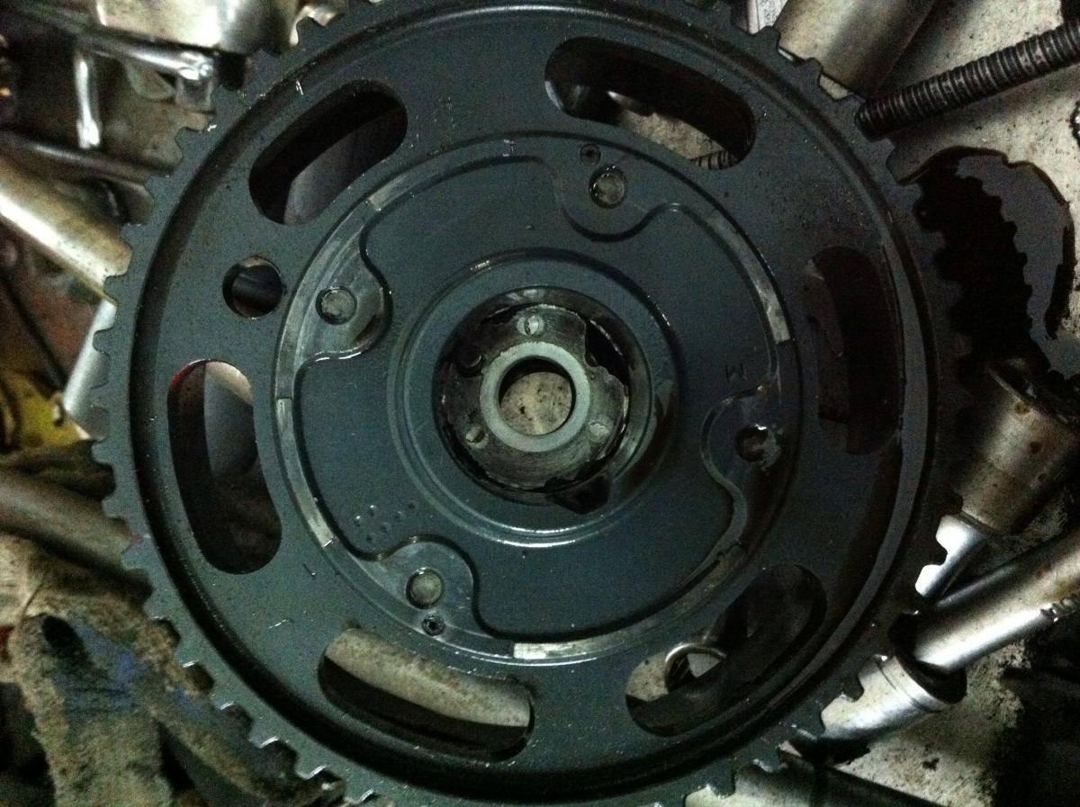

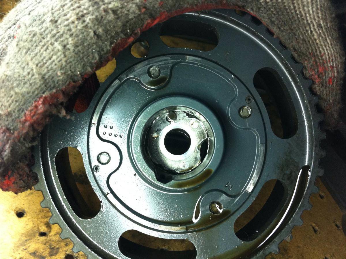

dimkar Опубликовано 25 марта, 2016 Жалоба Поделиться Опубликовано 25 марта, 2016 Всем привет! Хочу всех сразу предупредить, что "дизеление" на 3.0, чревато последствиями!!!! У меня 3.0 рестайл, АКПП. Дизелила муфта на первой голове..Дизелила себе дизелила и в один прекрасный вечер, на ходу машина просто встала... Когда разобрали, сняли эл.клапан ГРМ, то внутри сетка была забита металлической стружкой.. Сняли шестерню, и афигели.. Муфта внутри была мягко говоря раздолбана.. (на фото можно увидеть в районе маслянных каналов внутри муфты). Поэтому хочу всех предупредить.. Как только услышали посторонний дизельный звук в районе той самой муфты, СРАЗУ ЖЕ заказывайте её Иначе может быть беда.. Кстати, как сказал мой моторист, у меня провернуло распредвал, но каким то чудом клапана не погнуло.. Ссылка на комментарий Поделиться на другие сайты Поделиться

Toretto Опубликовано 25 марта, 2016 Жалоба Поделиться Опубликовано 25 марта, 2016 Больше фото - было бы полезней) Ссылка на комментарий Поделиться на другие сайты Поделиться
sacrificed Опубликовано 28 марта, 2016 Жалоба Поделиться Опубликовано 28 марта, 2016 Всем привет! Хочу всех сразу предупредить, что "дизеление" на 3.0, чревато последствиями!!!! У меня 3.0 рестайл, АКПП. Дизелила муфта на первой голове..Дизелила себе дизелила и в один прекрасный вечер, на ходу машина просто встала... Когда разобрали, сняли эл.клапан ГРМ, то внутри сетка была забита металлической стружкой.. Сняли шестерню, и афигели.. Муфта внутри была мягко говоря раздолбана.. (на фото можно увидеть в районе маслянных каналов внутри муфты). Поэтому хочу всех предупредить.. Как только услышали посторонний дизельный звук в районе той самой муфты, СРАЗУ ЖЕ заказывайте её Иначе может быть беда.. Кстати, как сказал мой моторист, у меня провернуло распредвал, но каким то чудом клапана не погнуло.. А ошибок типа P0011/0012/0021/0022 у вас случайно не было? Ссылка на комментарий Поделиться на другие сайты Поделиться
